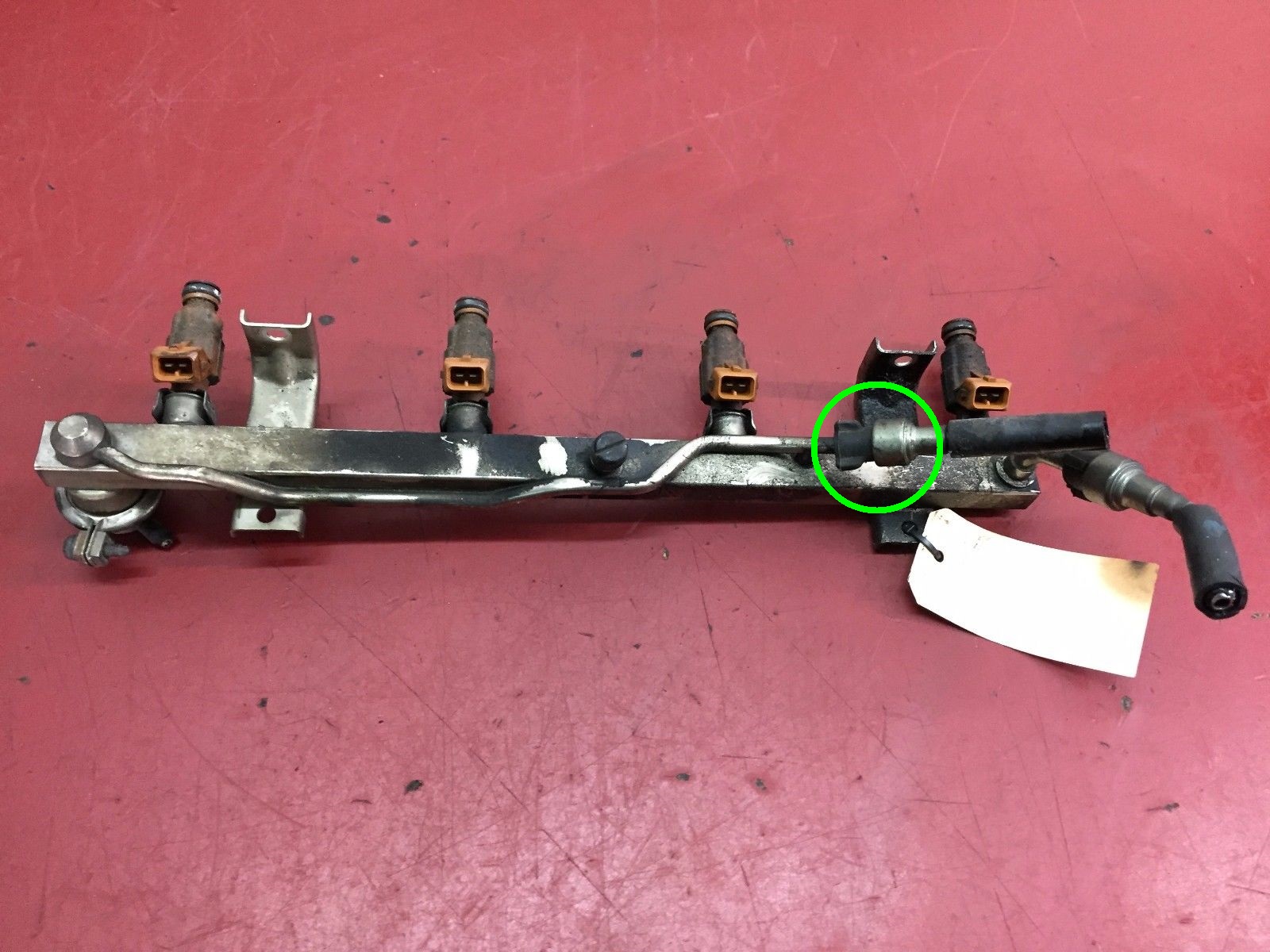

mein 9-3 von 2000 springt immer noch nicht an. Eine neue Batterie hat auch nichts gebracht. Jetzt wollte ich die Kraftstoffleitung trennen, um zu sehen ob die Kraftstoffpumpe überhaupt arbeitet. Leider weiß ich nicht wie ich den Schlauch vor der Einspritzung gelöst bekomme. Scheint eine Art Federungsverschluss zu sein.
Hat jemand eine Idee, oder weiß wo ich das entsprechende Spezialwerkzeug bekomme ??? Gerne auch mit Link. Ich habe besagtes Teil im Bild grün markiert-
Dreh doch einfach das Ventil am Railrohr los...auf Deinem Foto mittig unter der schwarzen Kappe. Ist quasi ein Reifen-Ventil. Kannst Du ja mal eindrücken und schauen ob es herausspritzt.
Die Leitung lässt sich mit einem Spezial-Werkzeug lösen. Der Gummi-Schutz muß weg geschoben werden und dann eine offene Hülse in den Anschluß dürcken um die Blechfedern zu entlasten.

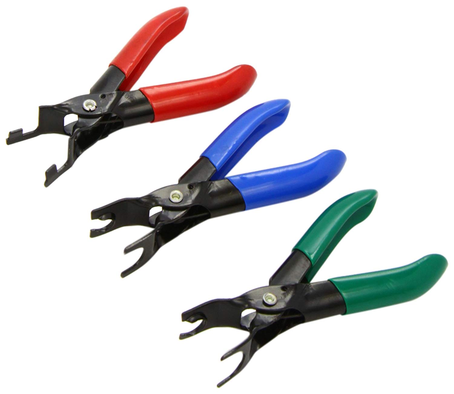

und danke erst mal für die guten Tipps. Hab jetzt mal im Netz nach diesem "Spezial-Werkzeug" :ciao:gesucht. Und bin auf diese hier gestoßen. Es ist sogar ein 3er Pack. Könnte es damit zu lösen sein ???
Nein. Zumindest sehe ich da keine Zange, die für den Verschluss passend wäre.:cool:
Was ist mit dem Ventil im Railrohr???...wäre doch wesentlich einfacher, das Ventil zu lösen, wie die Leitung .:rolleyes:
Auch nicht die grüne?
Ich habe dieses (gibt's auch absolut billig) und funktioniert hervorragend: https://www.amazon.de/Auto-Klimaanlage-Kraftstoffleitung-Disconnect-Werkzeug/dp/B01NCPVEJ1
