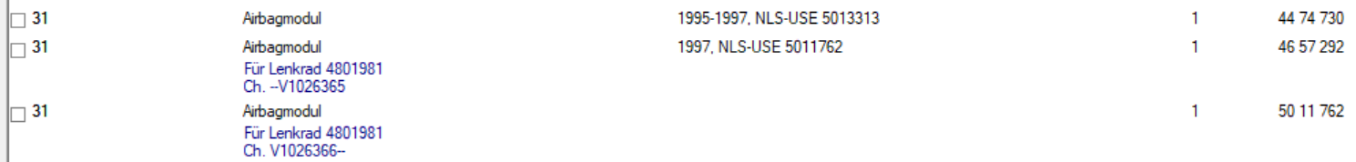

Im EPC heißen die Dingernur "Lenkrad Leder/Holz".
Der Begriff "Anni-Lenkrad" stammt dann wohl eher von mir, da ich dieses bisher nur aus Annis kenne.
Es gab aber, wie wir hier sehen, keine 2 Versionen davon.
Dafür aber von dessen Airbag:
[ATTACH type=full" alt="1746773431156.png]284346[/ATTACH]
[ATTACH type=full" alt="1746773569865.png]284347[/ATTACH]

Da wäre mal die TeileNr. des Airbags interessant.
Schaue ich später nach
sowohl Leder wie Holz Lenkrad

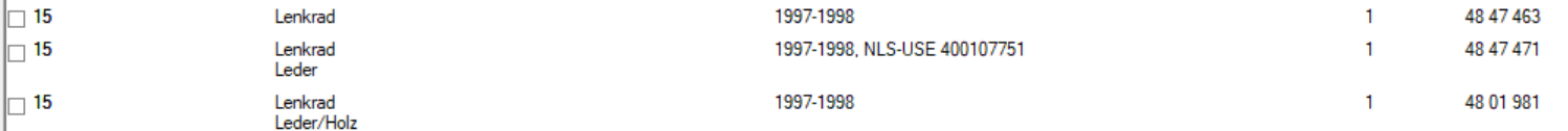

Sehe zwar leider keine TeileNr., aber sieht mir sehr nach einen 44 74 730 (Nr. steht stirnseitig am linken Aufkleber) aus. Wäre damit, gemäß EPC (siehe #76) nicht für das Leder-Holz-Lenkrad, sondern nur für Standard- und Leder-Lenkrad.
Der gleiche Luftsack ist auf dem
Leder/Holz Lenkrad...
4474730

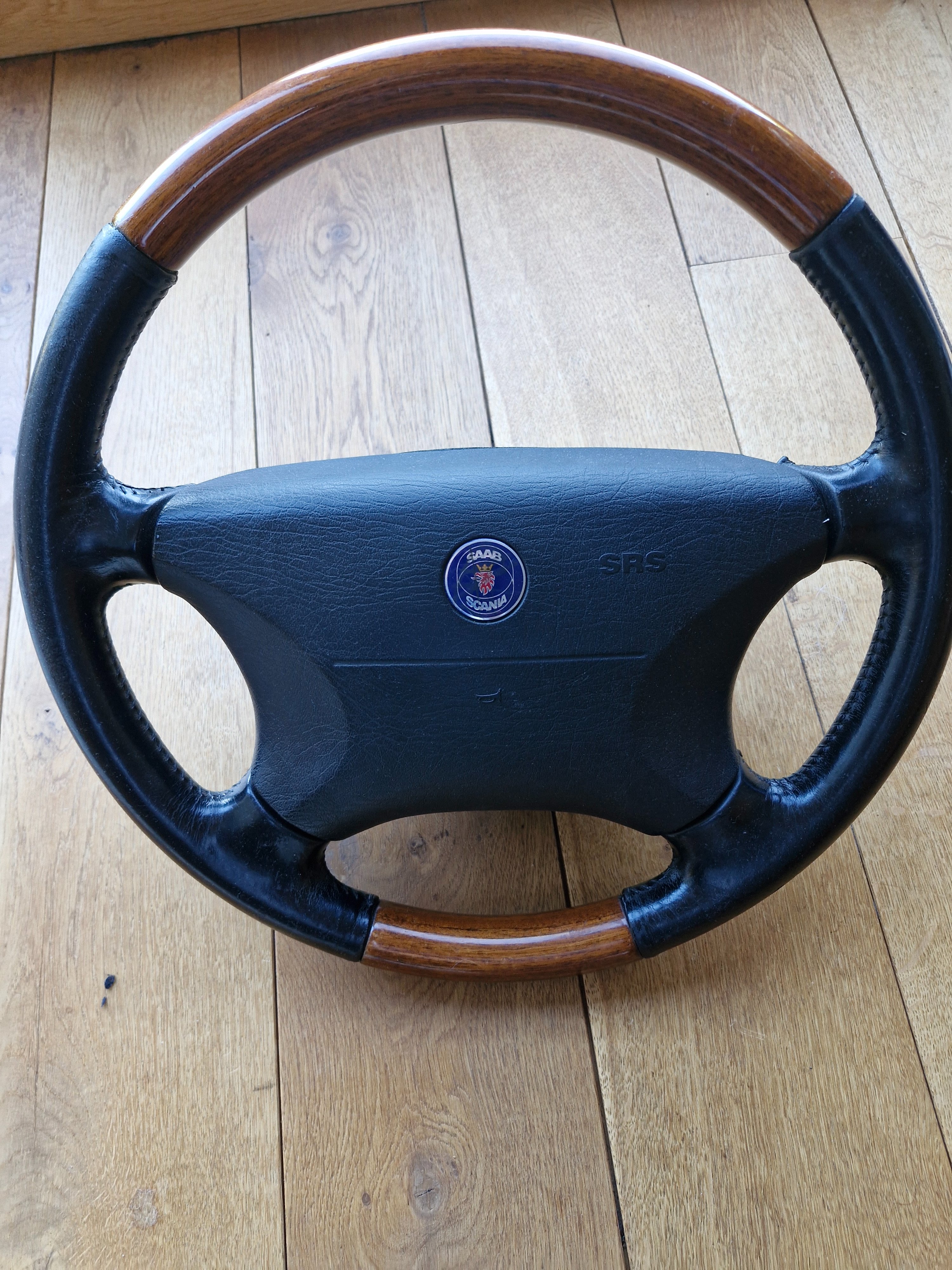

Das rechte Lenkrad war tatsächlich bei einem Aero MY96 verbaut.
Das linke ist ein Anni Lenkrad mit Anni Airbag zum Holzlenkrad. Jeder Anniversary hatte diesen Airbag(mit den Kappen) verbaut, welcher vermutlich auch auf den 9-5 passt.
Der Airbag mit Kappen ist somit nicht kompatibel für ein normales 9k Lenkrad, bzw. Schließt nicht optimal ab(Spaltmaße zwischen Airbag und Lenkrad).
Der gleiche Luftsack ist auf dem Leder/Holz Lenkrad...
Nein, der paßt dort nicht wirklich.
Wie gesagt, siehe EPC-Auszug in #76.
Ja, wie gesagt (bzw. im EPC-Auszug in #76 dargestellt) haben Leder- und Leder/Holz-Lenkräder unterschiedliche Luftsäcke.

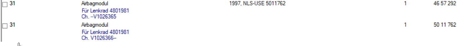

Mir ging es jetzt eigentlich nur noch darum, worin sich die beiden Airbags der Leder/Holz-Lenkräder (48 01 981) optisch unterscheiden
Dem EPC konnte ich schon entnehmen, dass das 50 11 762 im MY '98 auch im 902 und teilweise im 9-5 (-W3070000) verbaut wurde. Dort haben die "Deckel" jedoch bei 902 wie auch 9-5 jeweils eigene, beim 9k nicht mit dazu gelisteten, TeileNummern.
Das 46 57 292 ist hingegen offenbar nur im 9k verbaut worden.
[ATTACH type=full" alt="1746889685277.png]284382[/ATTACH]

Mache doch davon mal ein Bild von der Seite, wo man auf den Schlitz zw. Lenkrad und Airbag schaut.
Meines Erachtens paßt das dann mämlich nicht wirklich. Siehe auch Bild in #72
Bei diesen neueren Lenkrädern gibt es zusätzlich Kappen, um die entstehenden Spalte abzudecken. Ich habe mal ein Bild gemacht – mit einem neuen Hinterteil und einem alten Airbag.
Lass mich raten: Das "neue" Hinterteil stammt von einem Leder/Holz-Lenkrad?
Zum wiederholten Male
Bitte ein Bild von der Seite am Übergang Airbag/Lenkrad. Oder es ist kein Anniversary Lenkrad sondern wie das von mir gezeigte, aus einem mit allen Holz-Extras versehenen Aero vor MY96.
Kein Anni. MY 95
Interessant! Hat das Ding eine sichtbare TeileNr?
Leder/Holz kann ich im EPC nämlich leider vor '97 nicht finden.
