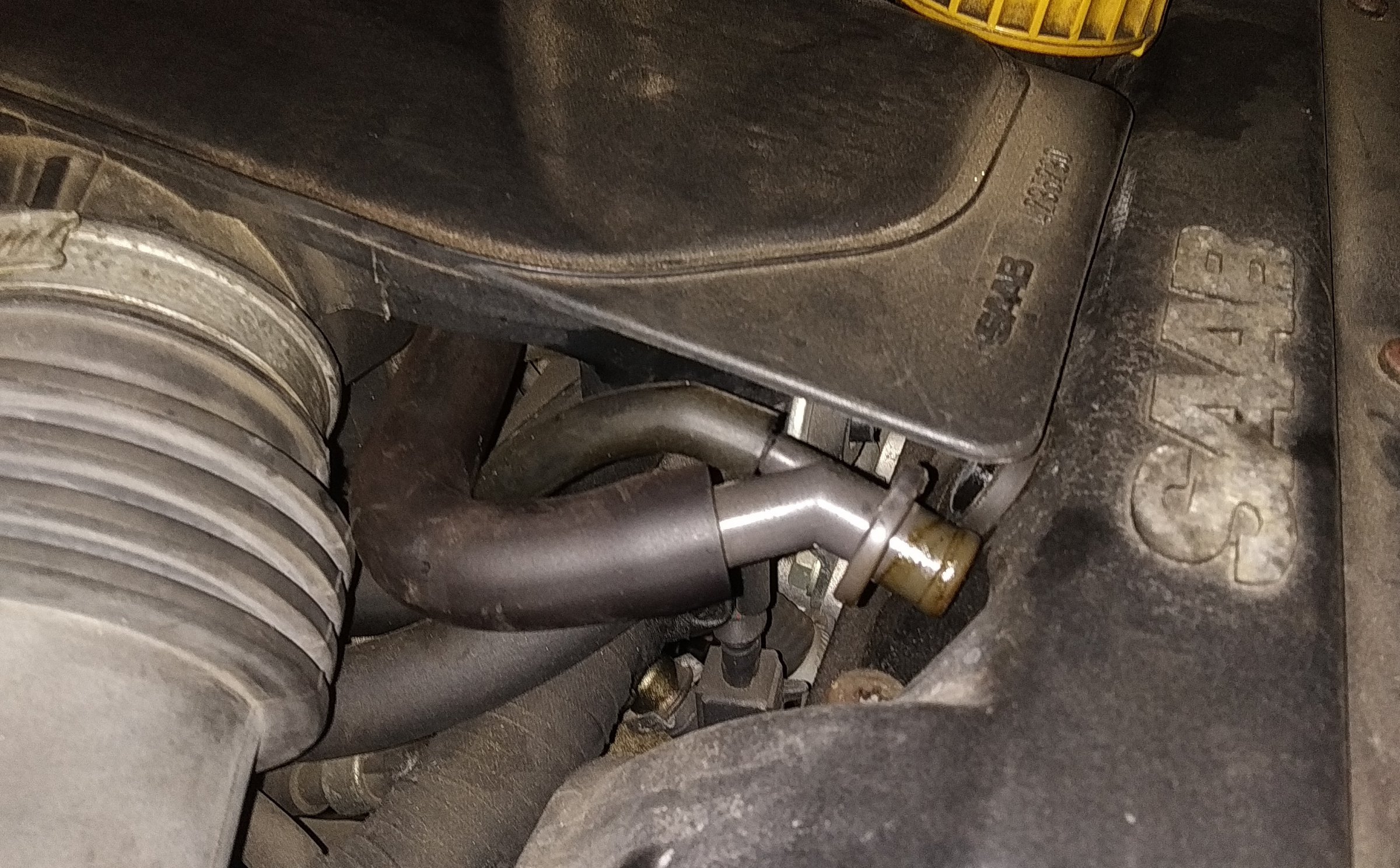

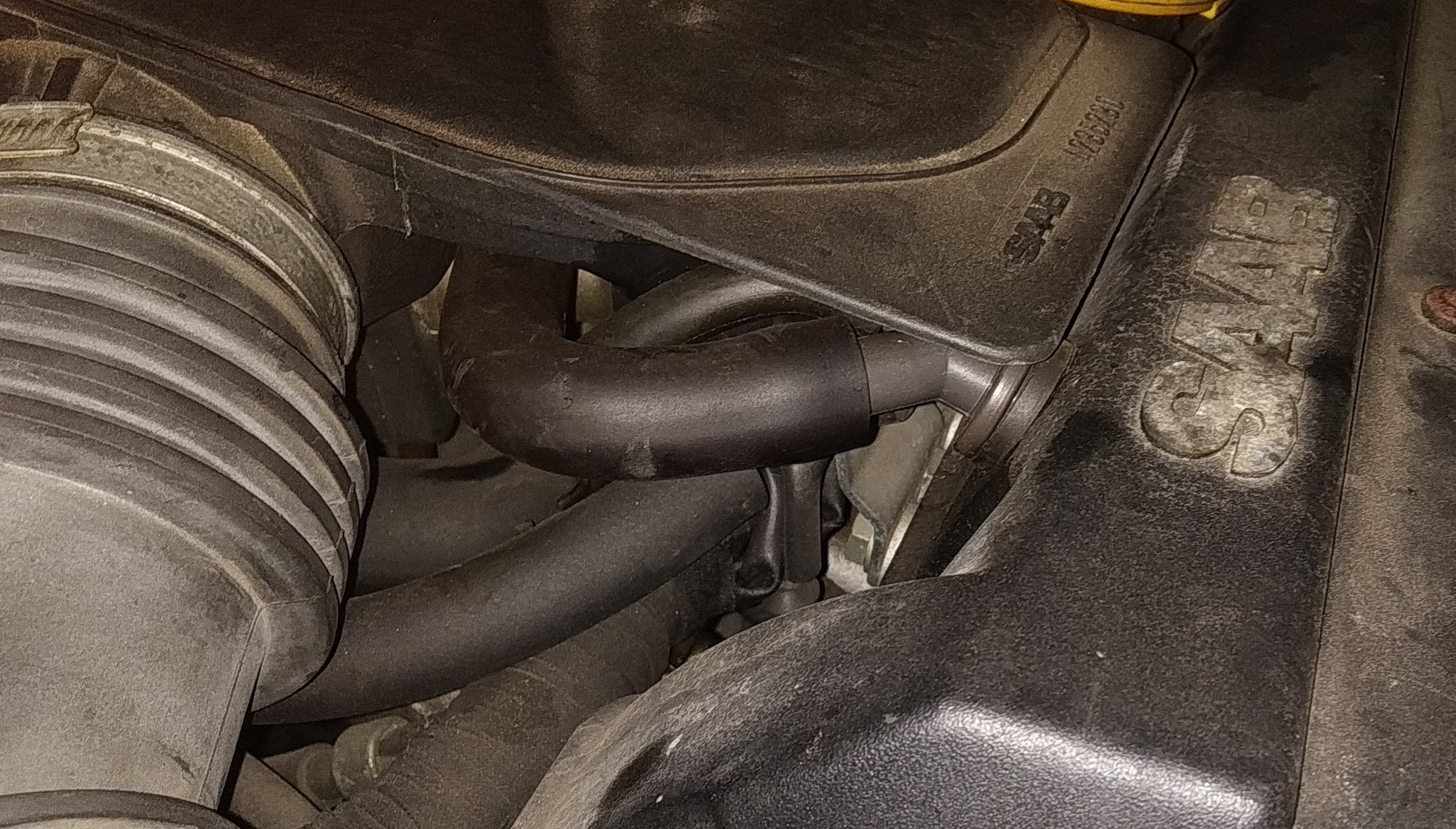

Gefixt. Geruch weg.
Ist recht leicht rein geploppt. Ich hoffe das hält trotzdem.
Super, genau den hatte ich am ehesten in Verdacht. Ein Klassiker.
Für den Fall, daß der wieder raus rutschen sollte:
diese Gummimuffe quillt mit der Zeit auf und wird weich. Sie hält den Plastikstutzen dann nicht mehr richtig fest und er kann raus rutschen. Eine neue Gummimuffe kostet einstellige Euro und ist schnell gewechselt. Hält dann wieder so wie es sein soll.
Diese ist vor zwei Jahren auf Kulanz schon gewechselt worden. Man muß sich wohl auf den Rhythmus einstellen.
Hier denke ich ist er bei den Reparaturen versehentlich raus gezogen worden.
Ja, die aktuell erhältlichen aus Gummi haben leider keine hohen Halbwertszeiten mehr. Es gibt ggf. beim Saabcommander noch welche aus PU, die halten wohl länger.

Schon, aber das Teil ist identisch mit dem vom 901 am 9-3(I).
