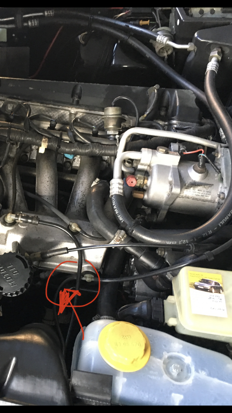

Steckt der Schlauch (Bild) drauf? Wäre allerdings zu einfach.
Oder das linke Lautsprechergitter rausnehmen und darunter mal schauen.
Vielleicht hat die Werkstatt den Unterdruckschlauch zum Instrument gewechselt, den aber nicht wieder richtig aufgesteckt. Und ist dabei an die Reglerstange gekommen die AeroCV erwähnt hat.
