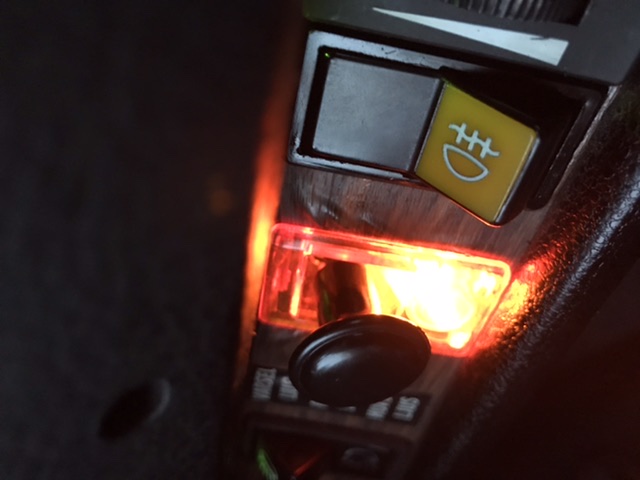

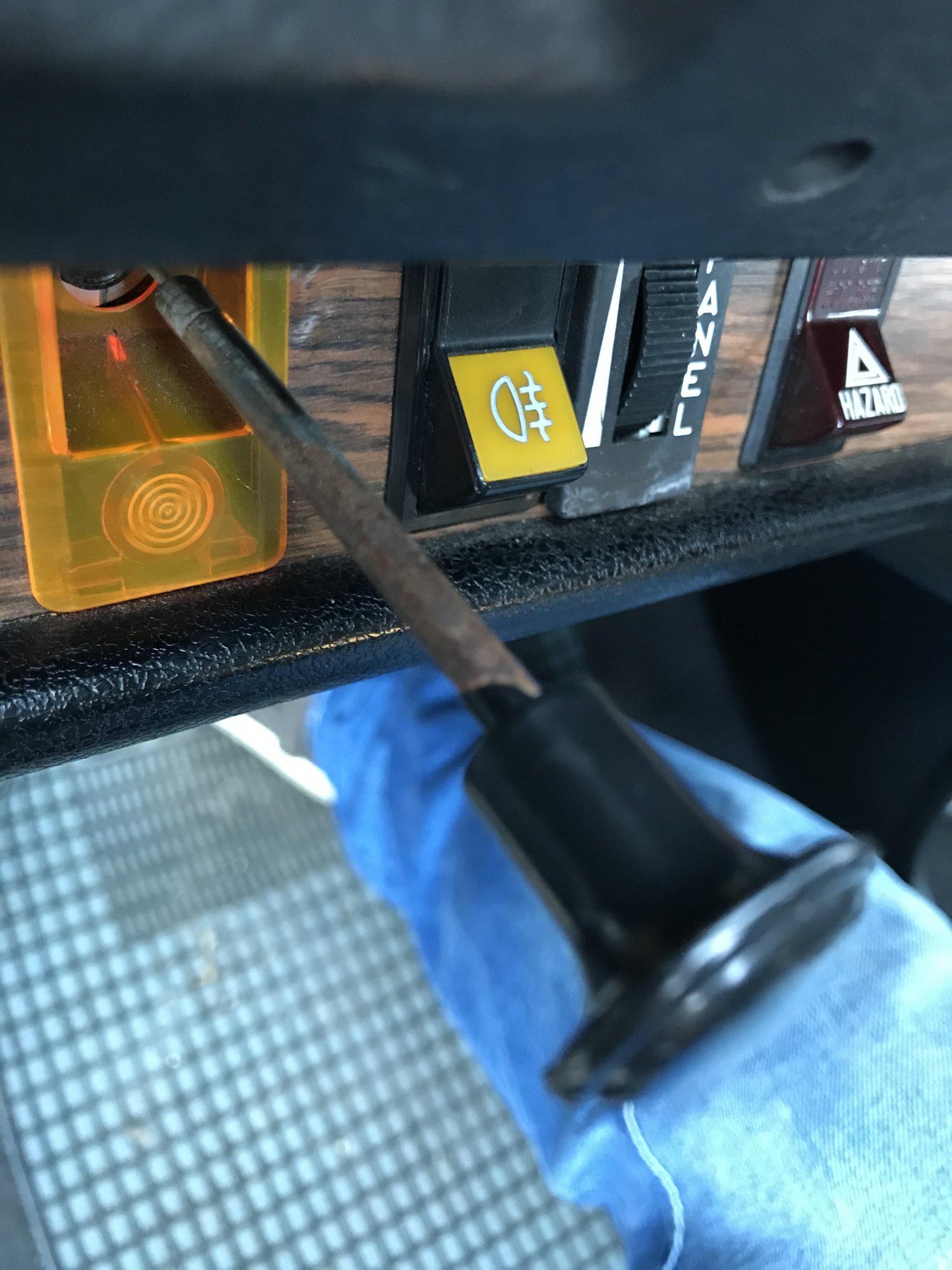

So heute nochmal versucht weiterzukommen:
Chokezug ist mit der Halterung noch fest am Armaturenbrett, da wackelt nix. Eine Kunststoffummantelung habe ich nicht gesehen. Habe dann etwas dünnes GewebeKlebeband umwickelt, aber die Lampe brennt noch immer (trotz Klebeband noch Kontakt ?)

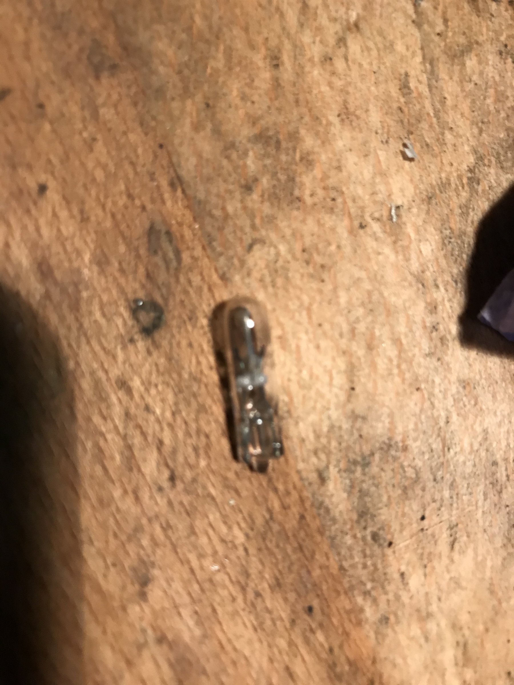

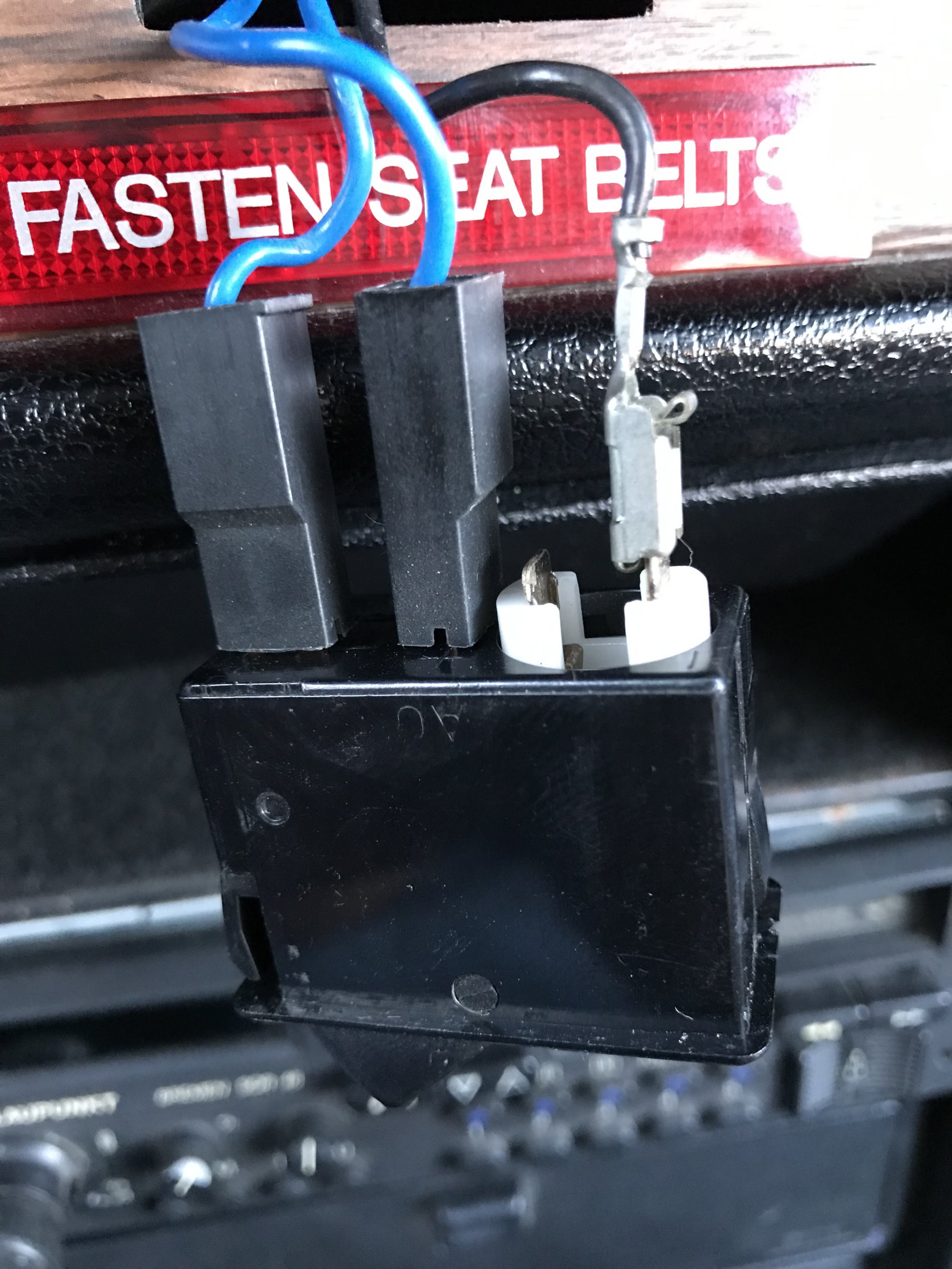

Den Heckscheibenschalter habe ich ausgebaut (aber nicht auseinander bekommen ? Wollte da nix kaputt brechen/ wie krieg ich den Schalter auseinander ?) Birnchen geprüft -> ging nicht, Kontaktspray, wieder eingebaut. Komischerweise ging das Birnchen (kurz, dann wieder aus) aber die Heckscheibenheizung nicht.
na ein Reststück ist doch direkt am Griff noch zu sehen. Wie weit hast du es denn umwickelt? Denn der soll ja erst trennen, wenn der Choke ganz rein geschoben ist.
Hast du ihn denn mal durchgemessen ob er schaltet oder mal gebrückt?
Nee, nicht gemessen, war dann zu arschkalt und dunkel geworden. Tja, wie weit umwickeln ? Bis zum Übergang dick-dünn ? Zu dick darf ich es auch nicht umwickeln sonst geht der Choke nicht mehr rein und den Zugknopf kriege ich nicht ab (für nen Schrumpfschlauch zB)
