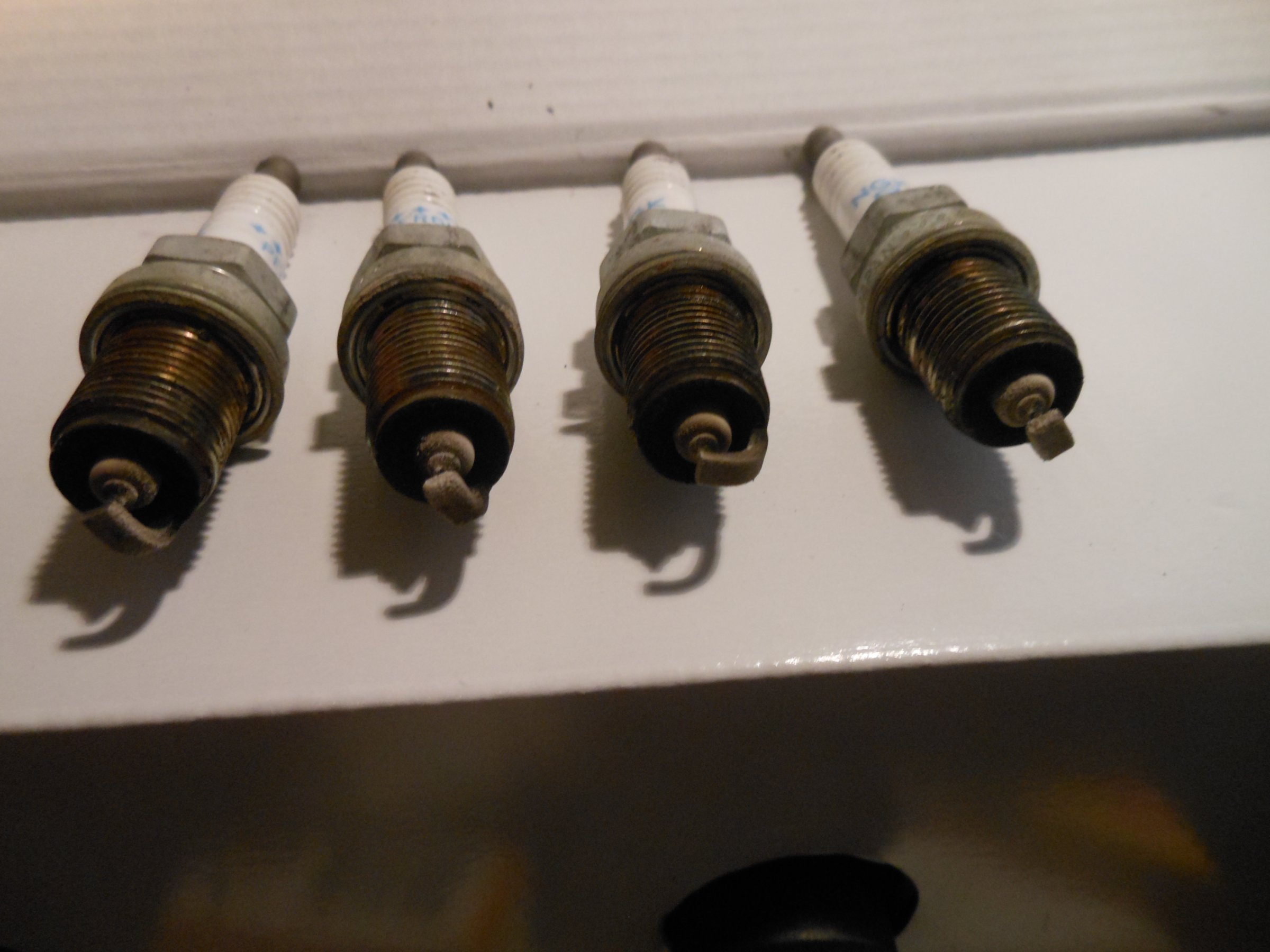

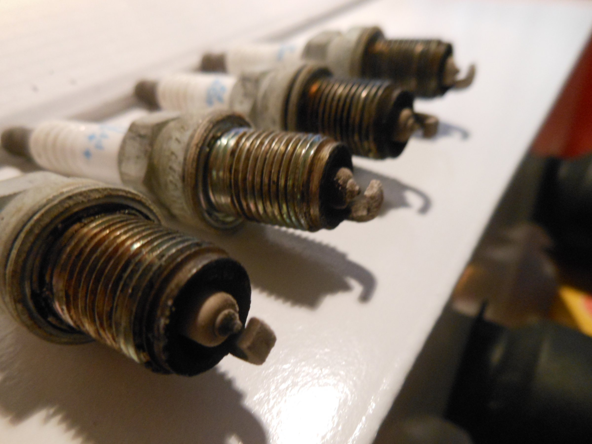

Nach neuen Kerzen und DI Fehler ausgelesen und gut . Ach ja für dich noch die Bilder von den Kerzen . GRENZWERTIG :eek:

Die Kerzen sind verschlissen...sehen aber farblich ganz gut aus.
Da ist jedenfalls kein Zünd-Aussetzer aus der Richtung Zündung oder Kraftstoff-Einspritzung zu erkennen.
ABER die Zündkerze Nr. 2 hat deutlichen Ansatz von Ölkohle an der Elektrode!!!...und die anderen Kerzen sind sauber.
Das hat übrigends nichts mit E10 zu tun...zumal der Sprit nur "bis 10%" Ethanol beinhaltet. Meistens ist E10 tatsächlich eher E5.
Der Zylinder mit der Kerze Nr.2 bekommt jedenfalls mehr Motoröl in den Brennraum. Entweder über defekte Kolbenringe oder über die Ventilführungen.

Moin der 41kater , verdammt habe doch vergessen die Kerzen zu Nummeriren . :mad: Und so mit keine Ahnung welcher Zylinder es ist .

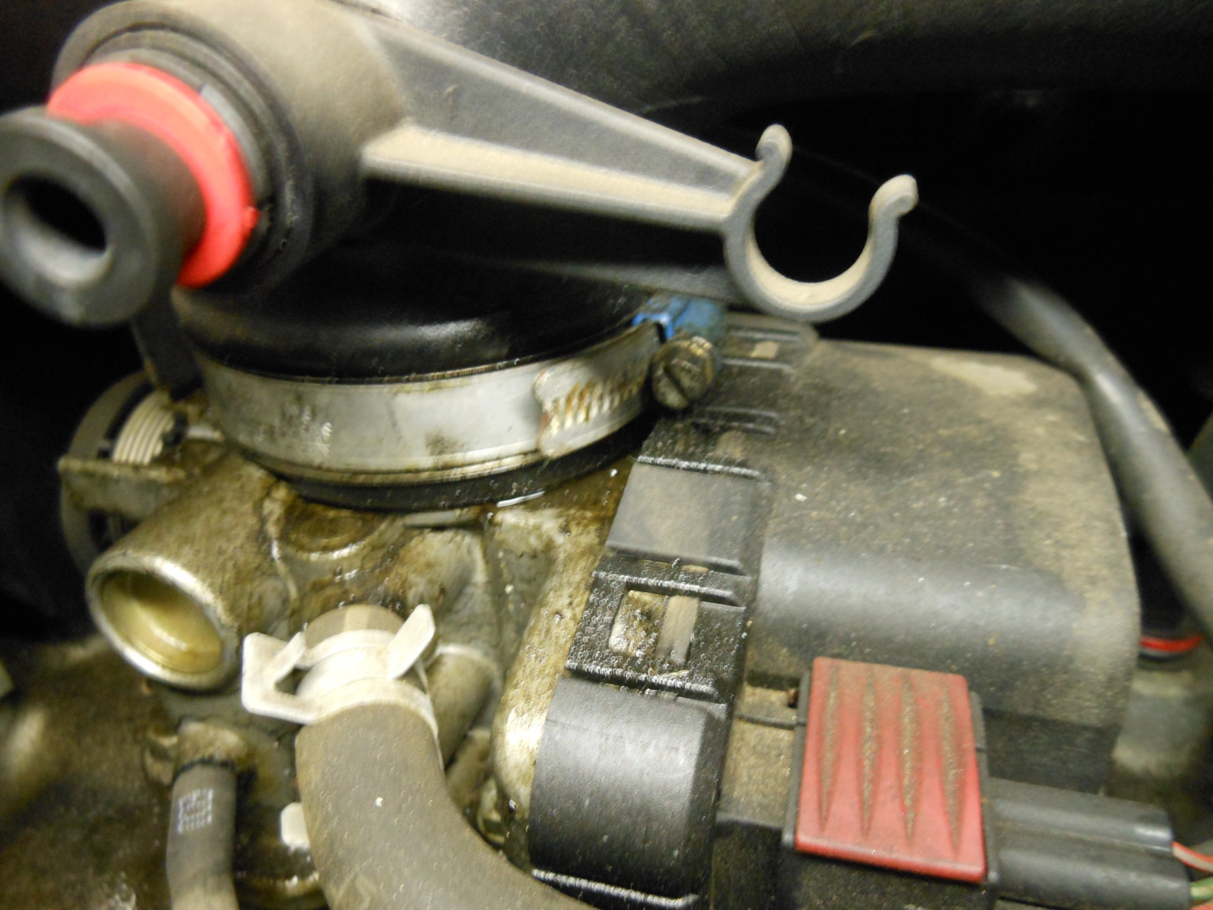

Aber Nein , Verbrauch ist so 0,2 auf 1000Km das ist aber sichtbar am Vergaserflansch also Äuserlich . Habe leider Kein Bild . "Ich glaube das ist Gefärliches Halbwissen ". :confused:
Also es Liegt rechts (Fahrtrichtung) unter dem Einfüllstutzen unter der Kustoffverkleidung . Mache mal Bilder wenn von Interesse .:rolleyes:

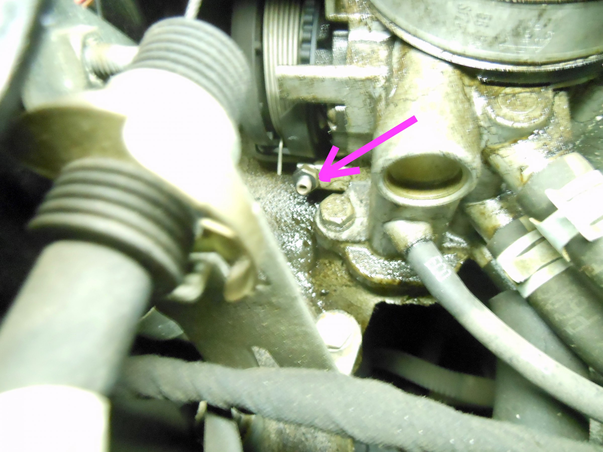

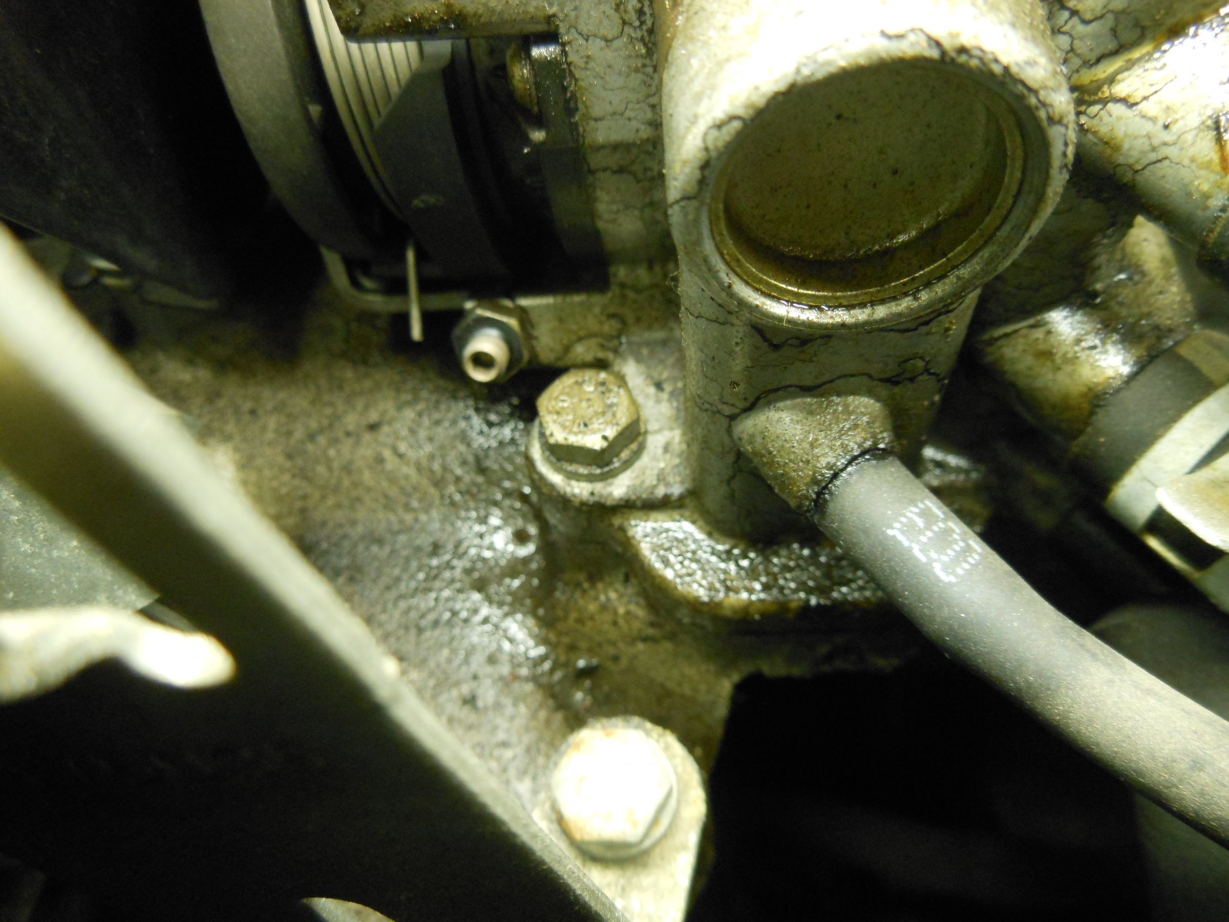

Jup , Drosselklappe die meinte ich auch .:top: Kann das aus der Dichtung dort raus Süffen ? Habe hir mal was von einem Termostaten gelesen der Weiß ist und leicht bricht .:confused:

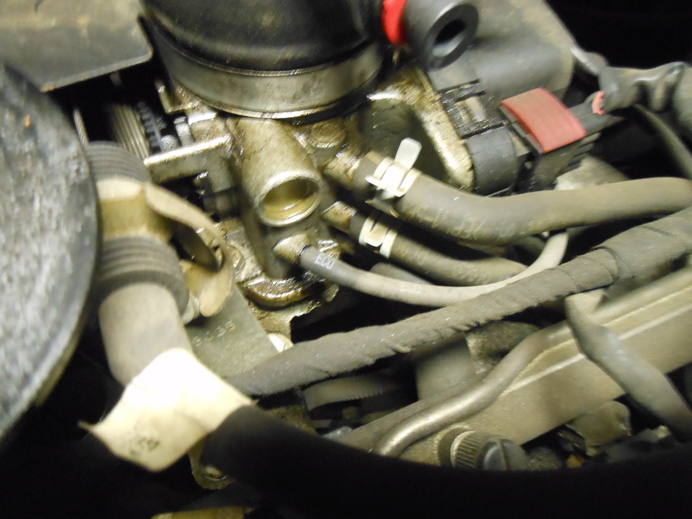

So , habe mal eben ein Paar Bilder gemacht von der Drosselklappe . Ziemlich Ölig das Teil . Weiss jemand was das für ein Stutzen ist den ich Markiert habe ?
