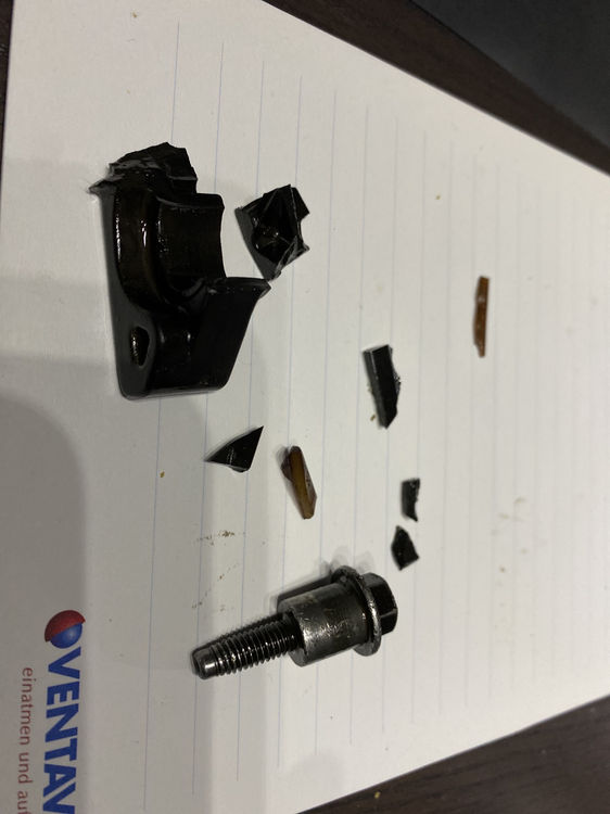

Und die Diagnose fällt bei Dir unter den Tisch.
Auch die Bruchstücke bleiben in der Ölwanne.
Und die zermahlten Plastikteile verbleiben im Ölfilter.
Meiner Meinung nach gehört da MINDESTENS ein Ölwechsel zur Reparatur...wenn nicht sogar die Demontage der Ölwanne.
Das muß man allerdings nach der Demontage entscheiden, wie sich die Schiene zerlegt hat.

Meine Steuerkette war gelenkt und die Zahnräder etwas verschlissen. Manche halten auch 300tkm andere reissen früher. Hauptsächlich dürften hier die Schienen das Problem sein, welche auch bei der Steuerkette brechen.
In meinem Fall waren tatsächlich an beiden Ketten Schienen weggebrochen. Schade dass ich kein Foto gemacht habe. Der Meister sagte, normalerweise müsste ich nen Motorschaden haben. Auch wenn die Steuerzeiten grob nicht mehr stimmten hat der 207 alles unbeschadet überstanden.

btw...wie sahen denn die Teile aus? Krümel in der Ölwanne?...oder eher nicht?
In der Ölwanne sahs relativ gut aus.
