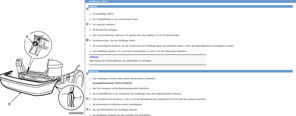

Hat vielleicht jemand eine Anleitung um die vordere und hintere Stoßstange zu demontieren ?
Was ich bisher gefunden habe bringt mich leider nicht weiter bzw irgendwo hängt es noch.
ich habe bisher oben die Scheinwerfer draußen und alle Kabel lose, auch das von Außen Temperatursensor.
Die zwei langen aus dem Pralldämpfer sind ebenso raus.
Dann so ziemlich alles was den Unterbodenschutz betrifft und jeweils eine aus den vorderen Radläufen und jetzt komme ich nicht weiter.
Ich denke es hängt noch irgendwo.
Ist beides kein großer Akt - am besten aber zu zweit (seid ihr ja :smile:)
Vorne:
Grill, Blinker und Scheinwerfer ausbauen.
Auf jeder Seite ist die Stoßstange von oben mit 1 Bolzen eingeschraubt, außerdem müssen nur die Torx-Schrauben am Radkasten und die unteren Verkleidungen gelöst werden gelöst werden, dann kannst du sie nach vorne abziehen. Dabei aber aufpassen auf die Anschlüsse von ggf. NSW und bei ACC Außentemperatursensor (mittig unter der Stoßstangenöffnung).
Hinten:
Sie ist vom Kofferraum aus auf jeder Seite mit 1(?) Mutter verschraubt. Um daran zu kommen, muss die Verkleidung der Ladekante ab, die wird durch 2 Torxschrauben (?) und die Zurrösen mit gehalten. Ansonsten ist die Verkleidung geklipst - einfach gerade nach oben abziehen. (Ich denke, dass es da keine wesentlichen Unterschiede zwischen CV und Coupé gibt.)
Ebenfalls Radkasten lösen, dann Stoßstanfge nach hinten wegziehen.
Ggf. muss noch die Hängerkupplung gelöst werden (das sieht man dann aber :rolleyes:)
edit
Sorry, ich hatte nur auf deinen ersten Satz geantwortet, ohne zu Ende gelesen zu haben..
Du hast ja offenbar wirklich schon alles gelöst, was nötig ist - nun also nur noch kräftig nach vorne ziehen.
Sind die Stoßstangen nicht auch an den jeweiligen Kotflügeln irgendwie befestigt?
Ist ne Weile her, dass ich das (beim CV) gemacht habe. Aber da waren rechts und links an den Seitenteilen noch irgendwelche Plastikklipslaschenteilhaken zwischen Schürze und Karosse, n bissl fummelig, aber in sito völlig beherrschbar.
Vielen Dank ihr lieben Leute.
Ich war ohne es zu wissen schon soweit die vordere Stoßstange abnehmen zu können es haben nur die seitlichen Halter dagegen gehalten.(siehe Foto)
die hintere Stoßstange war - wenn man es wusste - einfach zu lösen.
Sie war im Kofferraum mit zwei Muttern fest -obwohl sie vier Stehbolzen hat und demnach 4 Muttern drauf sein sollten, jetzt sind 4 drauf.
Danach die Stoßstange an den Radläufen nach hinten wegziehen, ruckartig !
Das war’s.
Im Radhaus selber waren sie nicht verschraubt.

Die 4 Bolzen hinten brauchts nur für eine Anhängerkupplung. 2 sind Standard.
