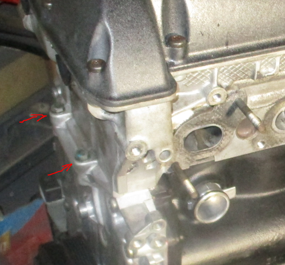

Die beiden Schrauben, die das Steuergehäuse mit dem ZK verbinden hast Du überprüft?
''Die beiden Schrauben, die das Steuergehäuse mit dem ZK verbinden hast Du überprüft?''
Jein, wüsste ich jetzt nicht mehr nach einem Jahr, wo sitzen die genau ? Offensichtlich ? Wenn ja denke ich habe ich die Nachgezogen da ich alles im Umkreis mal auf Verdacht vorsichtig nachgezogen habe.
Prüfe ich aber gern noch mal nach.
Die ZKD kann man prima im eingebauten Zustand wechseln. Ansaugbrücke raus, Schrauben vom Turbo lösen, Kettenspanner ausbauen, alles drumherum ab und raus mit dem Kopf.
Einzig bei der Steuerkette muss man aufpassen, dass diese nicht die Kettenführung blockiert. Sonst bricht man diese schneller mit dem Zylinderkopf ab, als einem Lieb ist.
Ungefähr an den 2 rot markierten Stellen.
