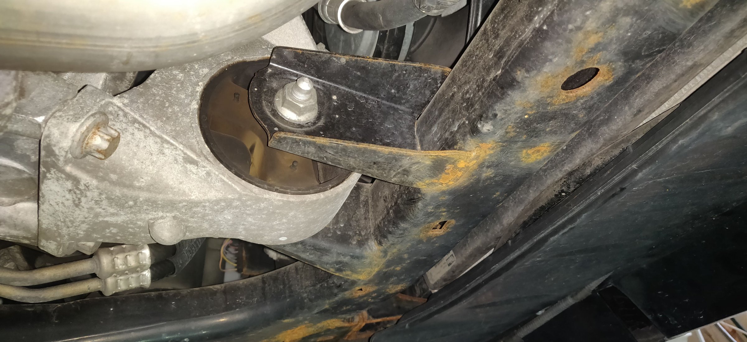

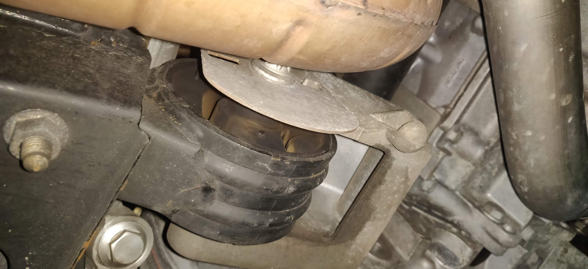

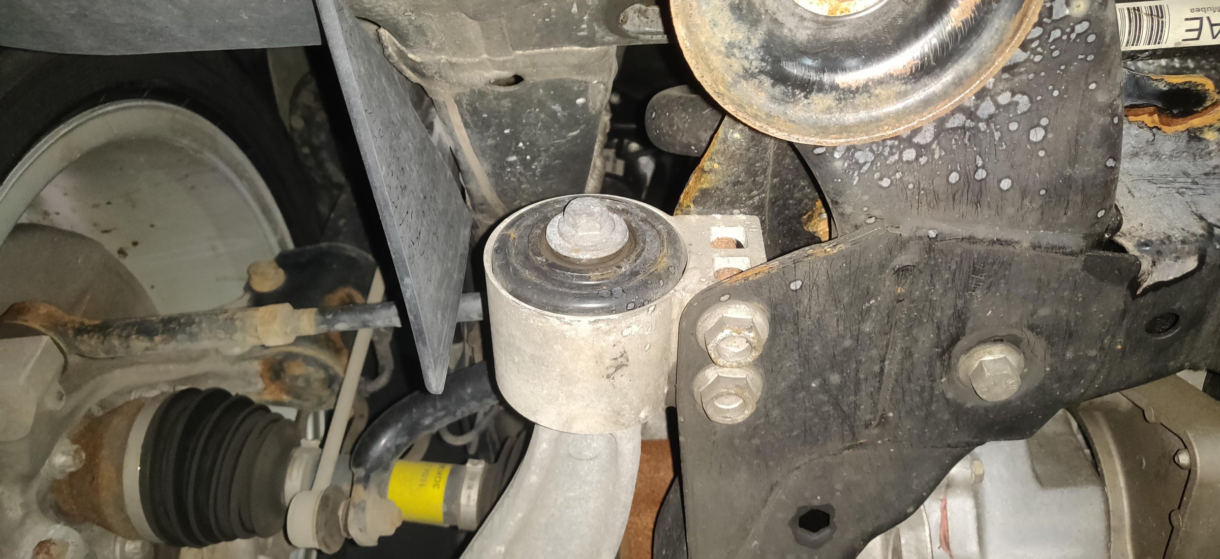

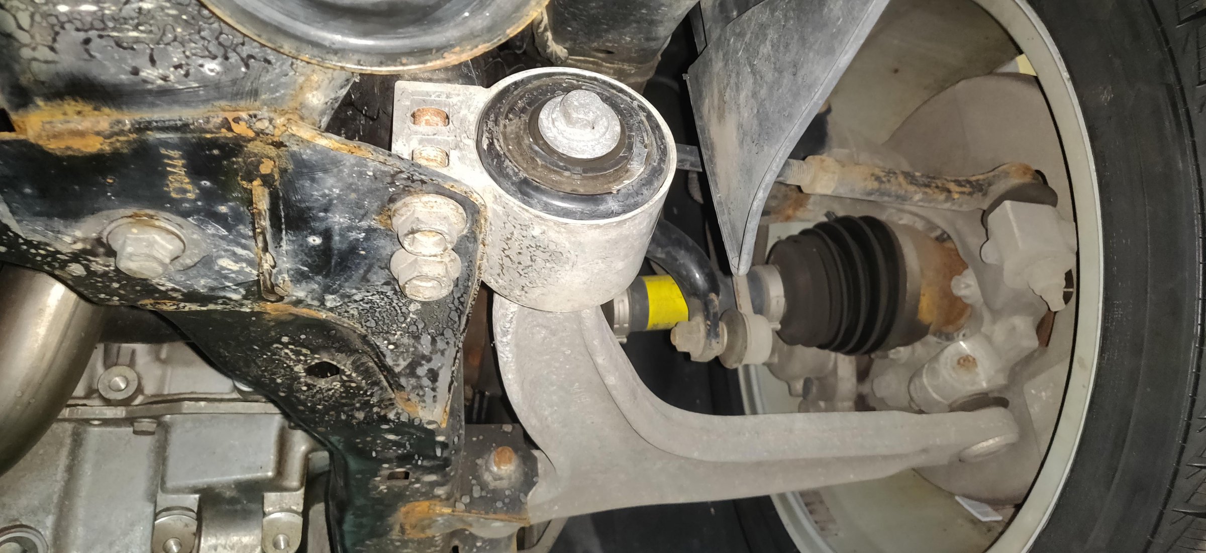

seit dem es draußen kälter wird macht mein Saab sehr komische Geräusche bei unebenen Straßen, vor allem merkbar im Stadtverkehr. Es ist ein sehr lautes poltern, das weniger wird, wenn das Auto warmgefahren ist, aber nie ganz weggeht. Bei Kälte und wenn der Wagen eine weile nicht bewegt wurde, hört es sich an als würde jeden augenblick das Fahrwerk auseinanderbrechen :eek:
Es ist ein sehr tiefes und dumpfes Geräusch.
Jemand eine Idee, was das sein könnte?
Hatte erst an Motor/Stabilager gedacht, die sahen aber auf den ersten Blick noch gut aus. Oder?
IMG_20191018_175528.thumb.jpg.38e3b71ed8fe44a041654bc13a4199e2.jpg IMG_20191018_175510.thumb.jpg.ba1185b5b1ccc6c783d1b1e0b8702816.jpg IMG_20191018_175503.thumb.jpg.66dffbc3a96e836817b49733ba1749de.jpg IMG_20191018_175455.thumb.jpg.f78c77151bc7516480236e7856284dd8.jpg

Kontroliere bitte die Bremsen. Also ich meine Bremsbacken, Klötzen also alles, ob dort was lose ist.
Federn nach Federbruch checken. Du wirst die Bruchstelle nicht sehen können, meist brechen die Feder versteckt unten im Teller.
Da du schon dabei bist schaue ob die Stossdämpfer i.O. sind.
Prüf mal die rechte Koppelstange auf Spiel...

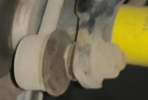

[ATTACH=full]169116[/ATTACH]
Danke für den Tipp, sieht sie auf dem Bild schlecht aus oder ist das eine Vermutung?
Ja, ich finde, der Bolzen steht recht hoch, als wenn die Kugel nicht mehr mittig in der Pfanne liegt - das kann aber auch durch die Perspektive auf dem Bild bedingt sein.

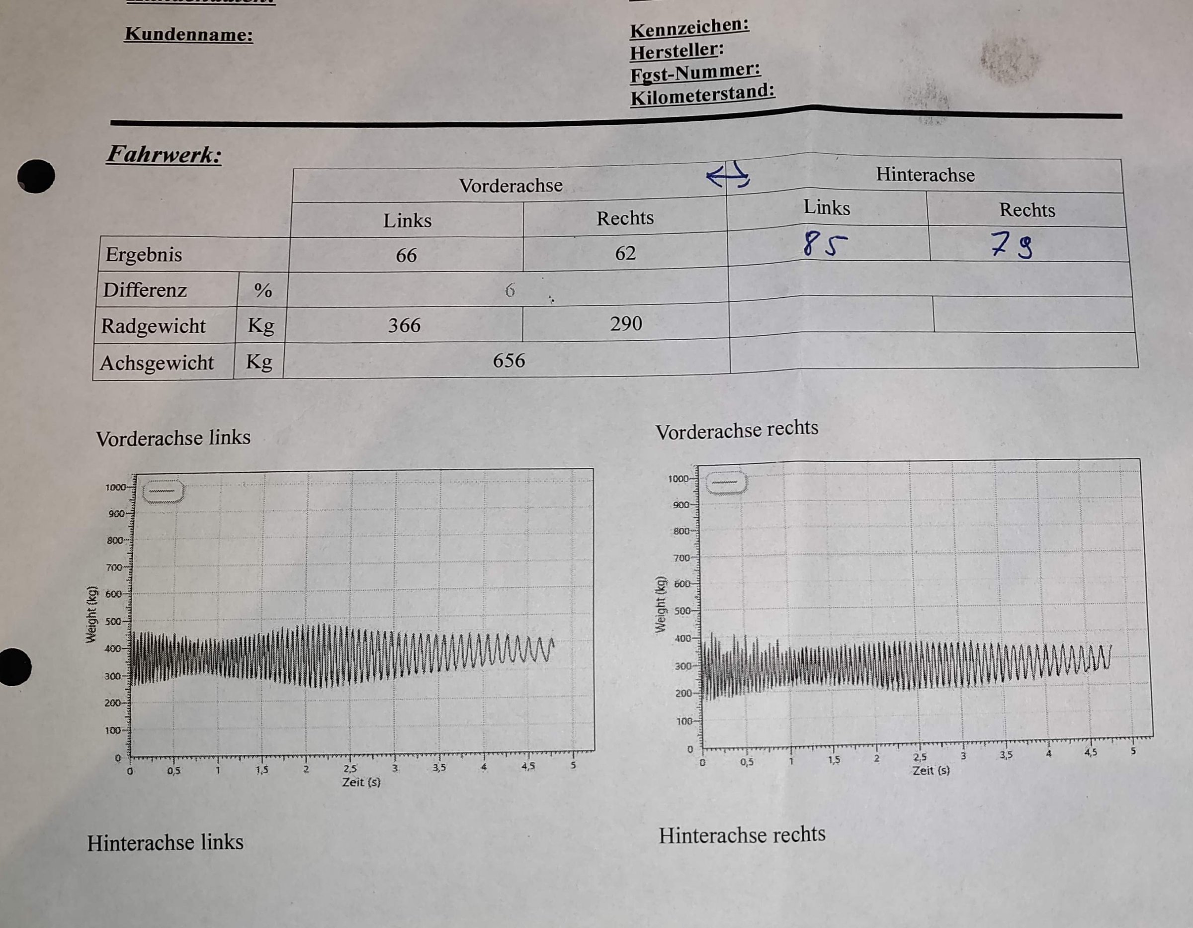

Morgen habe ich einen Termin zum Dämpfer testen, nach schau ich ob ich was an der Koppelstange/Querlenker/Bremsen erkennen kann.

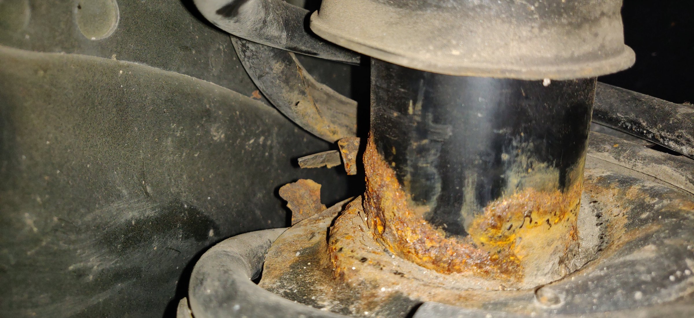

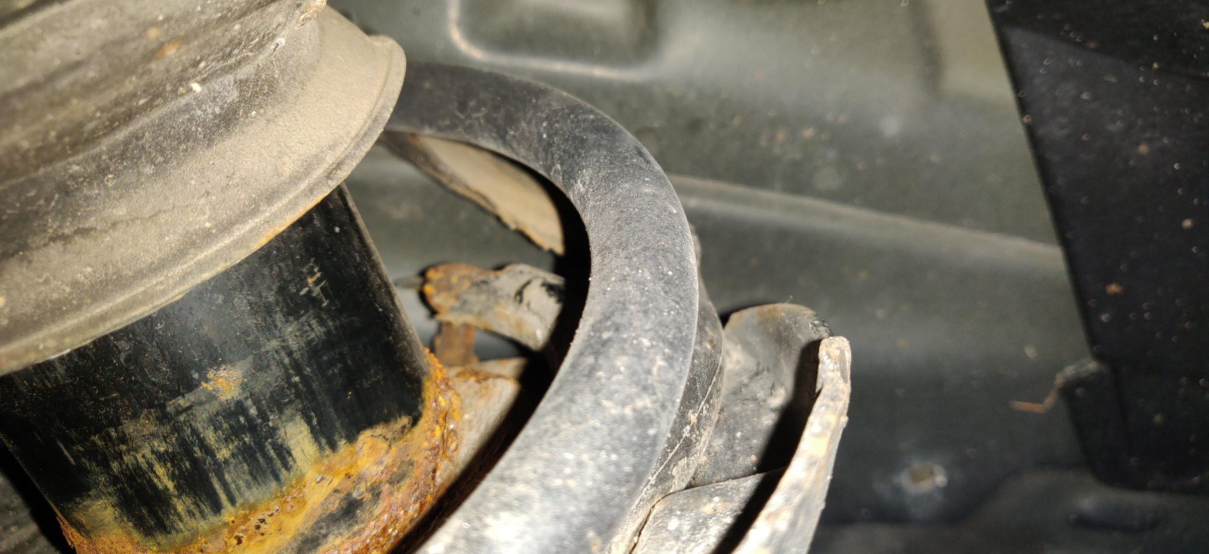

Update: Federbruch :frown:
IMG_20191115_152845.thumb.jpg.cc7b70edd3366a1c9555ee7d72298cd3.jpg IMG_20191115_152831.thumb.jpg.e31b6026d1de61e2e696b43f078b4f71.jpg
Koppelstange ist wie neu, bewegt sich keinen Millimeter.

Neue Federn oder ein komplett neues Fahrwerk, da laut Dämpfertest die hinteren nach 165000 km langsam durch sind (vorne sind scheinbar noch in Ordnung).

[ATTACH]169304[/ATTACH] [ATTACH]169305[/ATTACH]
[ATTACH]169307[/ATTACH] (Hier wurde nur Vorder und Hinterachse vertauscht)
