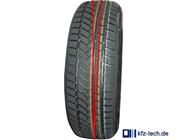

Der extreme negative Sturz VR sorgt für den Reifenabrieb innen.

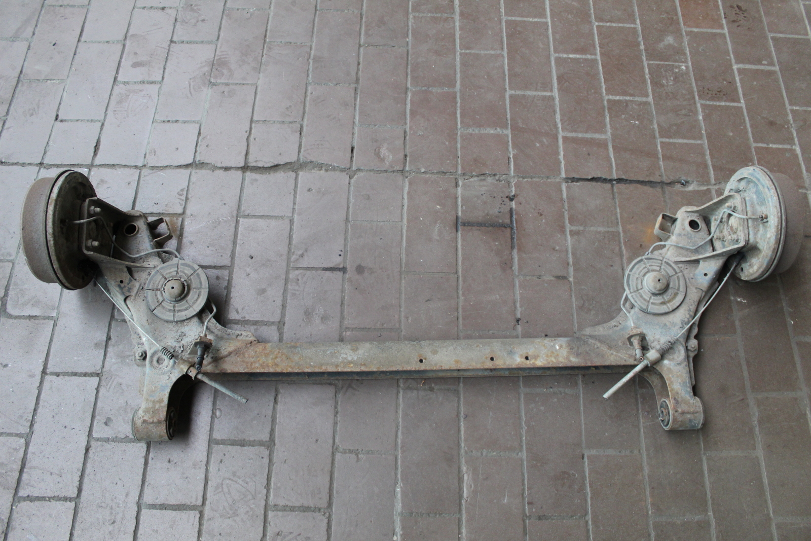

Hinterachse lässst sich eventuell etwas in den Befestigungsschrauben "versetzen".
Vorne lässt sich der komplette Schemel ebenfalls um 1-2mm verschieben.

Da gibt es nur minimalen Spielraum innerhalb der Schraubenlöcher...leider. Darum kann man dort auch nur minimal etwas versetzen. Von Einstellung kann man da nicht reden.
Andere Fahrzeuge haben dort Langlöcher...siehe 9-5, z.B...

Das der ausschließlich vorn rechts auftretende starke Abrieb des Reifens innen auch mehr vom extremen Sturz statt vom Gegenlenken kommen könnte macht Sinn.

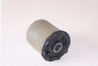

Wurden eigentlich auch die Buchsen der Hinterachse erneuert? Die Gummi - Silikonelemente können einreißen und/oder falsch montiert (Aussparungen in der Horizontalen) die Spur verändern.OperaMomentaufnahme_2019-11-13_200548_www.saab-parts_eu.png.19d7bf81de0bb34acf91c7b3287b0965.png
[mention=5885]knuts[/mention] bringt es auf den Punkt. Falsch eingepresste Buchsen....was wir ja schon vermutet hatten.
Wenn ich richtig rauslese, wurden da PU eingesetzt.
HA hat neue Powerflex PU Buchsen.
Keine Ahnung, was man bei denen falsch machen kann...

Beide Buchsen von links eingezogen...statt gleichseitig von aussen eingepresst. Wäre ein Einbaufehler. :smile:

Die HA Buchsen hab ich schon mit dem Bund von außen reingedrückt, völlig bescheuert bin ich ja nicht auch wenn es manchmal vielleicht so wirkt. Hab den Wagen dazu nur schnell aufgebockt weil die Bühne nicht frei war, wär also auch ein echter Akt gewesen extra drunter zu kriechen um sie von der falschen Seite rein zu drücken während man von außen super einfach hin kommt.
Mach auch gern noch ein paar Fotos, aber die Buchsen sind zylindrisch und nicht oval, ehrlich gesagt seh ich da nicht so viel Fehlerpotential....das würd ich auch den Lehrling im ersten Lehrjahr machen lassen, die PU Buchsen flutschen ja fast von selber rein.

Kann jemand Auskunft geben ob der Achskörper von GM/Opel ist? Würde die ET Suche erleichtern.
Und sind die Plättchen die selben wie für den 9-5 der ersten Generation? Schon klar das die keine Veränderung in der Spur bringen. Aber vielleicht stellt sich ja mit neuen Querlenkern vorn und korrigiertem Sturz hinten bereits eine Veränderung ein.
