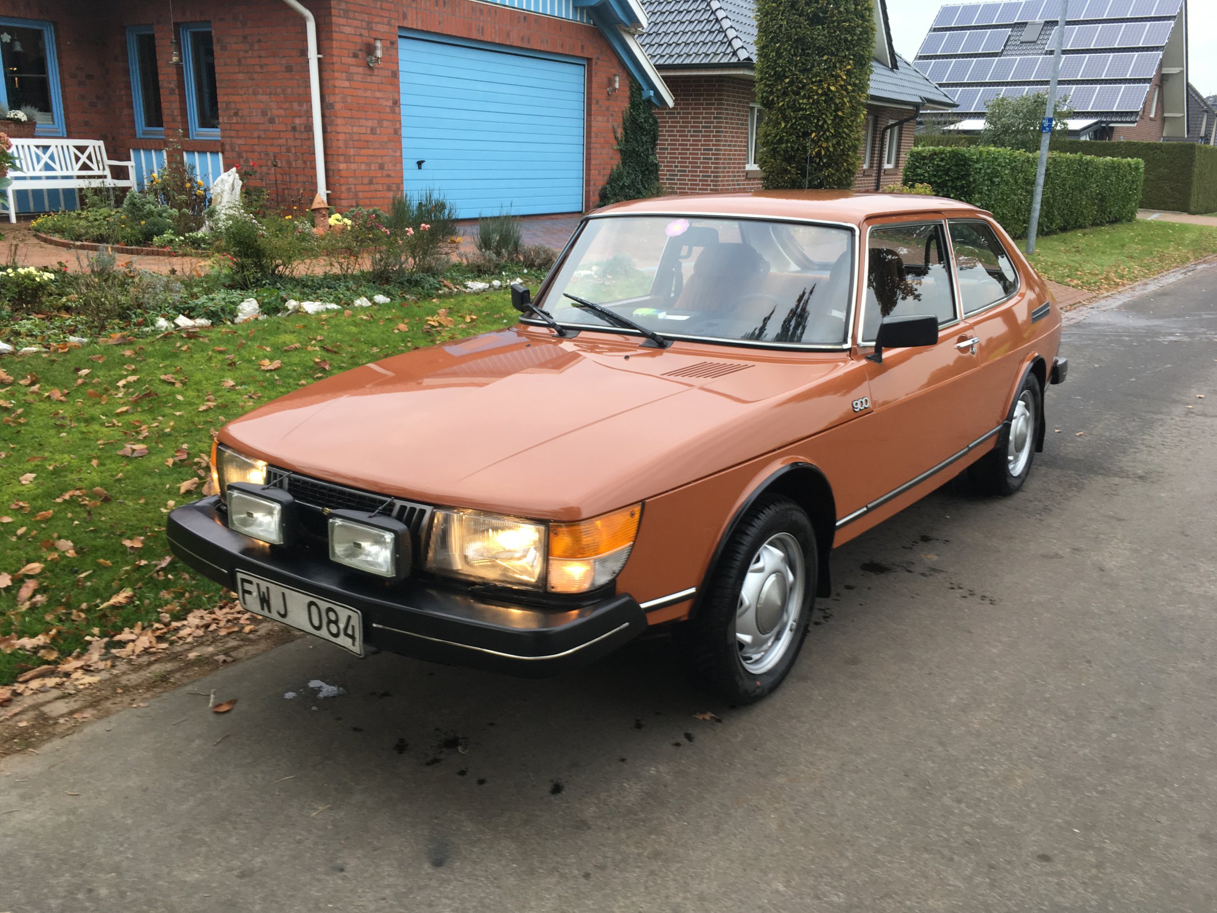

Veröffentlicht November 14, 20195 j Hallo Saabfreunde, suche für meinen in Schweden gekauften Saab 900 GL-3ck-Cm die HSN und TSN ? Fahrgestellnummer 90802007711 73 kw 4 Gang combi-coupe 2 Türer .

November 15, 20195 j Autor Hallo,es ist ein B-Motor verbaut mit einem Vergaser ! Der Wagen ist im orginalen Zustand es fehlen nur die beiden Kopfstützen hinten breite Ausführung.

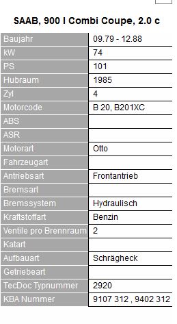

November 15, 20195 j [mention=8558]Elch1213[/mention] : wenn ich das richtig anhand Deiner VIN sehe, hast Du ein MJ 1980. Ich habe noch einen MJ 84 GL mit holländischen Papieren, für den ich mir mal folgende Angaben notiert hatte (also ich habe noch keine dt. Papiere, daher ohne Gewähr): HSN: 9107 (oder alternativ 9402) TSN: 312 Siehe auch in der Tabelle (Quelle: flenner.de, wenn man da die genannte HSN/TSN angibt). Die TSN 317 steht für Stufenheck, fällt also für Deinen GL raus. P.S.: Schöner Wagen! Am Rande: zu welchem MJ hat eigentlich Saab an den Seiten der Motorhaube das "900" Emblem durch "SAAB" ersetzt? Mein 84er hat dort "SAAB" (und kein Logo auf der Motorhaube und auf dem Kofferraumdeckel, die kamen ja erst zum 85er MJ). Bearbeitet November 15, 20195 j von ST 2

November 18, 20195 j Also der TÜV konnte die HSN/TSN für das Baujahr und 73 kw nicht genau zuordnen. "weil in seinerTabelle 74 kW statt 73 kW für 100 PS stehen ?" Problem für den TE gelöst? Ganz eindeutig: HSN 9107 TSN 312 Gerade in anderem Zusammenhang gelesen (M.Gollnick, Saab 99,90,900, Motorbuch Verlag 2018): Lt Tabelle in dem Buch gab es bis (?) M1982 den 900 GL nur als Einvergaser und als 3 - Türer, nur der GLs hatte 2 Vergaser (108PS) und wahlweise 3, 4 (ab M 81 ?) oder 5 Türen. Ich konnte mir nämlich trotz ST 2`s Beitrag # 10 nicht vorstellen, daß die deutschen Bürokraten zwei "total" verschiedene Autos bzw. Karossen in eine gemeinsame Schlüsselnummer verstecken! Und die Herren Schlafmützen vom TÜV überlassen diese Recherche lieber dem Forum, als ihre eigentlichen Aufgaben als amtlich anerkannte Sachverständige (aaS) zu erledigen ! Bearbeitet November 18, 20195 j von troll13
