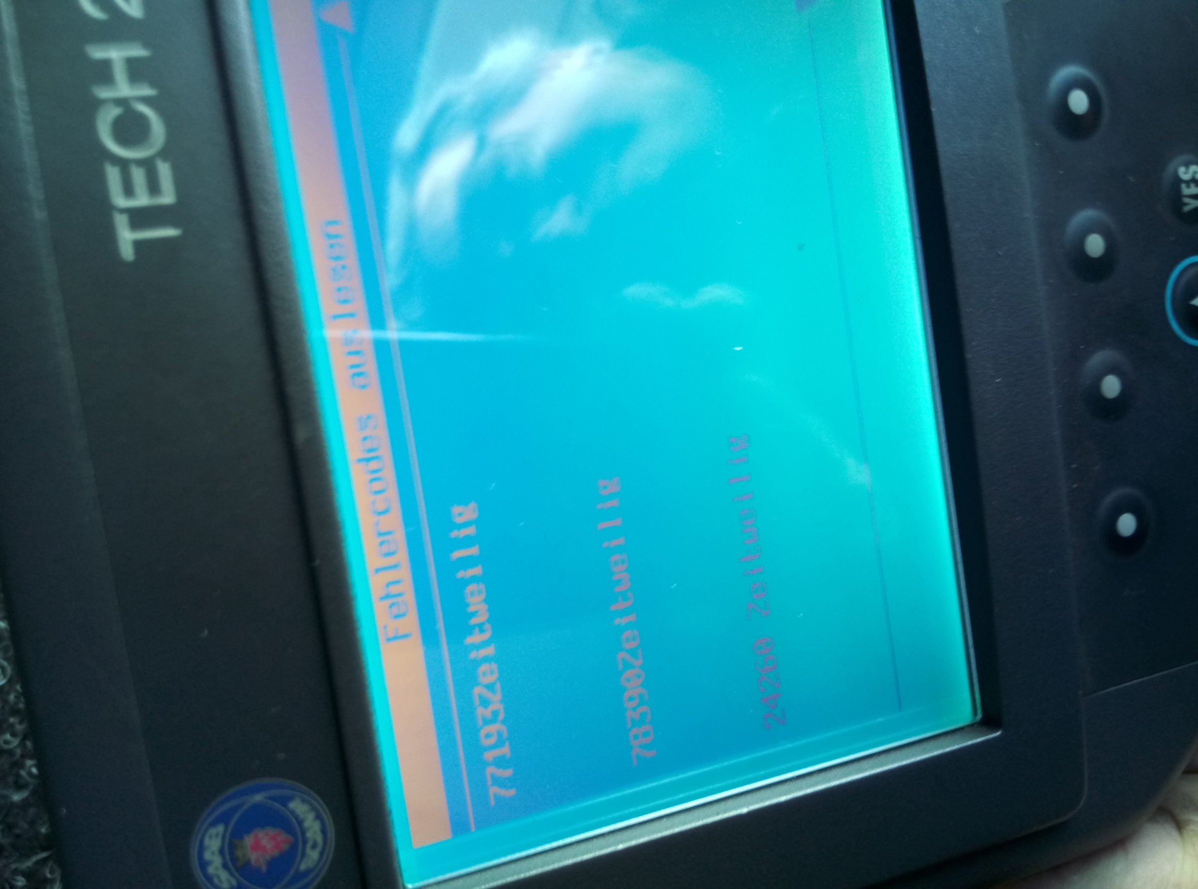

Ach ja, irgendwelche habe ich noch aufgeschrieben. Die liegen im Auto.
Morgenfrüh schau ich mal nach.

42440 und 68342 dauernd
Nein, das ist ein ASR Modul für die Automatik Versionen der Modelljahre 1992 und 1993
42440: Zu fettes Gemisch das von der Lambda nicht mehr ausgeregelt werden kann, check engine sollte da dauernd leuchten und das Abgas wäre schwärzlich
68342 finde ich nicht.
