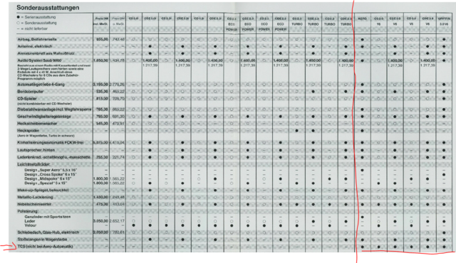

Ich packe es mal hier hin als Beitrag zur (wiederholten) Diskussion, wannn/wie/wo in welchen Modellen TCS Standard war oder nicht.
Ein Forist bei saab-central hat es mal für UK aufgeschlüsselt:
88 9000 carlsson, not available
89 9000 carlsson, not available
90 9000 carlsson, not available
91 9000 carlsson, optional
92 cs carlsson, optional
93 cs aero, optional
95 cs aero (1st half yr), standard
95 cs aero (2nd half yr), not available
96 cs aero, not available
97 cs aero, not available
  1. Hinweis: wie belastbar die Quelle ist: k.A.
    2. Hinweis: ab MY 91 betrifft das stets den B234R Turbo Motor mit Handschaltung ... so meine Vermutung ... da TCS bei Automatik nicht nötig/verfügbar war.
Im Modelljahr 1992 und im ersten Halbjahr 1993 gab es die Kombination TCS bzw. mit der Automatik dann ASR.
Dann fehlt noch in der Liste der 9000 3,0 V6 B308

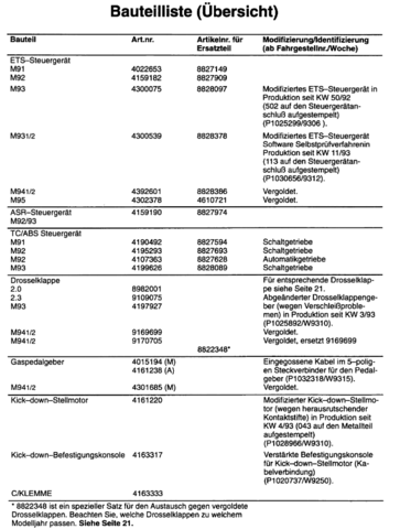

Am 26.3.2026 um 19:24, thadi05 hat gesagt:
Auf der Seite sind alle Versionen aufgeführt.
Die 2 Liter sind B202turbos, B204 gab es nie mit TCS
9000_2_5_Traction_Information_Manual_M1991-95_360461ENG.pdf
Welche Turbo mit Automatik in 92+93 sind in der obigen Liste eigentlich gemeint? Sowohl B202 als auch B234?
In der Tat ist die Liste etwas verwirrend bzw. seltsam, daß der B208 nicht aufgeführt ist, wenn schon der B234R für MY 95 aufgeführt wird.
1. Die Liste scheint aus 1995 zu sein, weil sie mit Angaben für 95 aufhört.
2. Zumindest laut den Broschüren hatte der B208 (=V6, 211 PS) ab MY 95 auch in Deutschland in allen Varianten (Automatik + Schalter) abschaltbares TCS.
Bisher dachte ich auch, daß (außer beim V6) nur die Handschalter TCS haben konnten, und nicht auch die Automatik Turbos; wieder etwas gelernt.
Eine Vermutung, warum es übrigen der B204 FPT nicht mit TCS gab: der hat bereits von Werk aus eine Drehmomentbegrenzung im 1. (u. 2.?) Gang verbaut, zumindest im NG 900, und ich gehe davon aus, auch im 9000.
Deutsche Preisliste Juni 1994 für MY 95:

Und hier für die bessere Übersicht hello gerne eine weitere Übersicht aus WHB von 1995:

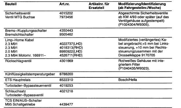

ergänze hier auch mal meine Erfahrungen mit dem Spritzwand Ventil beim TCS ...
Habe vor ein paar Jahren, auch so ein Ventil gekauft:
4015202
Der Widerstand war bei diesem Ventil von Anfang an nicht bei den erforderlichen 30Ohm, sondern nur 20 Ohm, aber zumindest hatte sich das TCS nicht beschwert. Nun war es diesen Sommer wieder so weit, zuerst hat es den Unterdruck nicht mehr gehalten und hat auch in unregelmäßigen Abständen zu heulen begonnen.
Habe dann ein Pierburg Ventil 7.22687.49.0 für ca. 50€ gekauft das hat gemessene 24Ohm.
Funktioniert.
Die Anschlüsse für die Unterdruckschlaüche sind wesentlich dicker, mal sehen wie lange es die Silikonschläuche mitmachen rolleyes
Viele Grüße
Andi

Das auf drm Bild ist kein Original.
Bei RBM... Kein Wunder
Die Dinger müssen 30 Ohm haben.
Zum Glück habe ich mich damals bei Zeiten damit eingedeckt...
Hi,
das RBM-Ventil hat bei mir auch mit 20Ohm funktioniert... bis es nicht mehr dicht war.
Am 14.10.2026 um 20:07, turbo9000 hat gesagt:
Wird das vom System gemessen, oder fliesst dann nur mehr Strom im Betrieb?
Viele Grüße
Andi
Am 15.10.2026 um 11:58, Vogel hat gesagt:
Hi,
Viele Grüße
Andi
Ich habe einmal ein orignal Ventil eingebaut und das hat dann "ewig" gehalten. Die Dinger müssen mindestens 10 Jahre und mehr halten. Alles darunter ist einfach ein billiger Nachbau.
Ob das Systtem misst, oder eben dann die Reaktion anders ist, kann ich Dir nicht sagen. Evtl. wird die Spannung höher. Was das für langzeit Konsequenzen hat... keine Ahnung, würde ich aber bei dem empfindlichen TCS System nicht riskieren wollen
