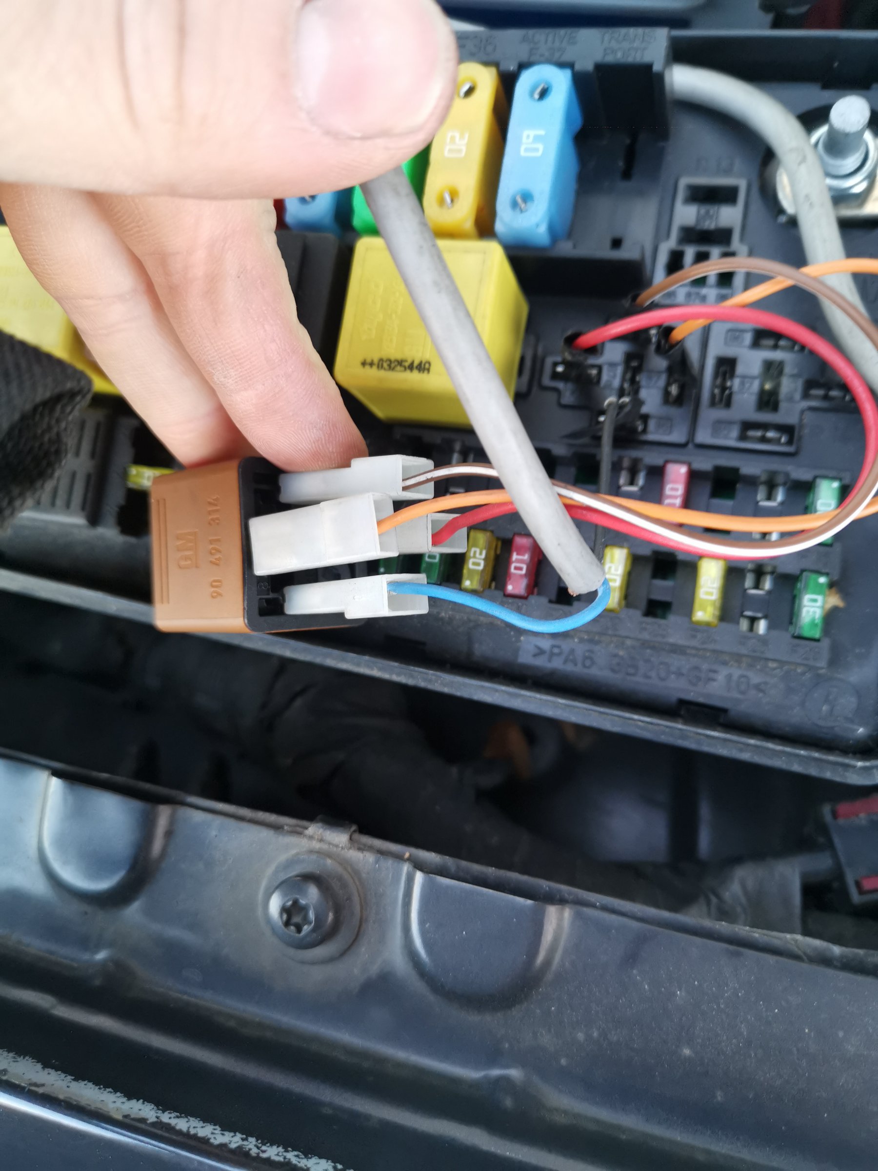

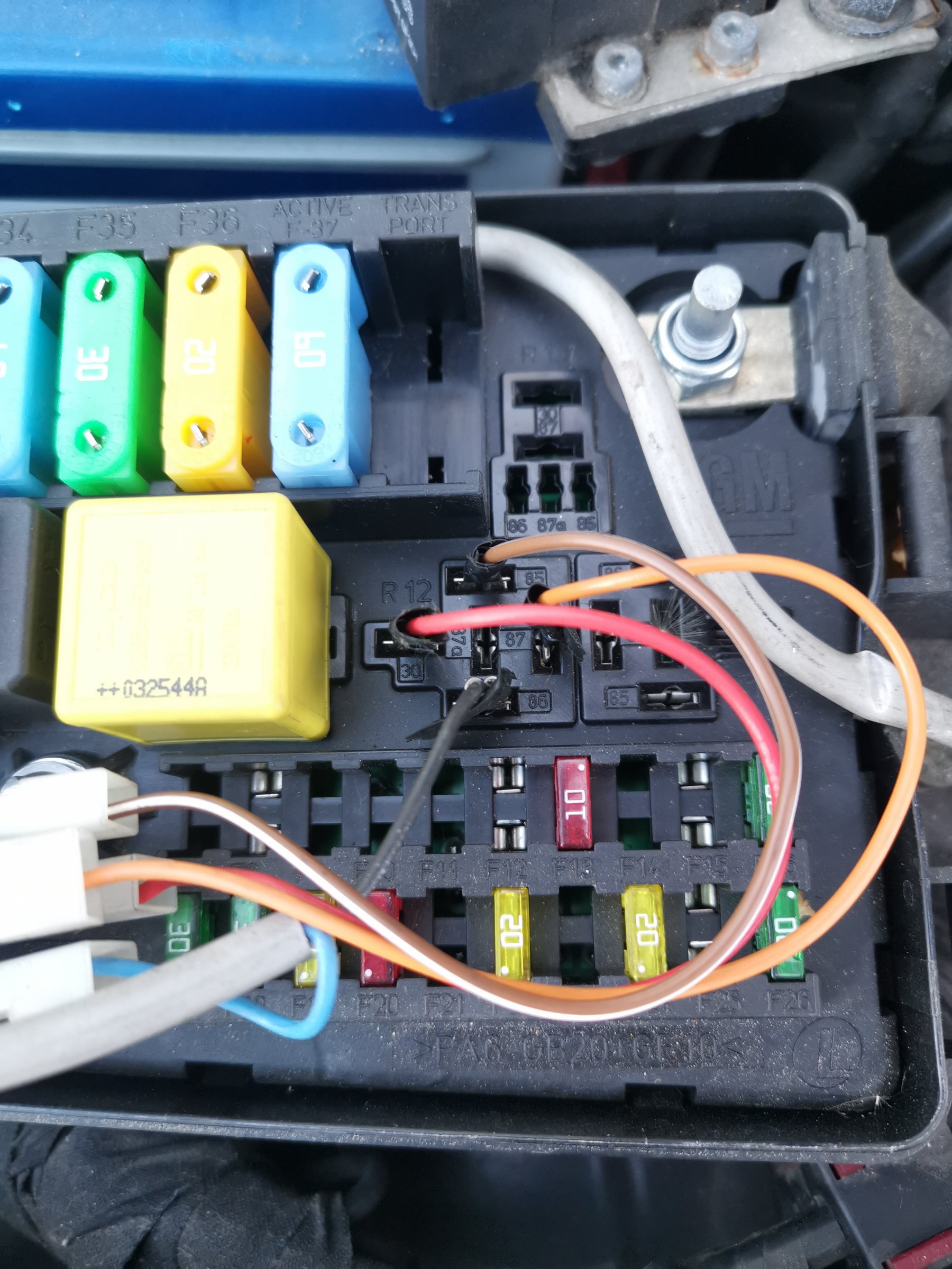

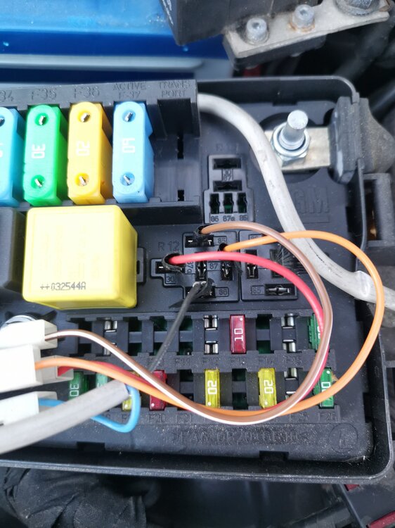

Der Scheibenwischer wischt permanent wenn man die Zündung einschaltet (ich glaube auf Stufe 2). Aufgrund dessen hat der Vorbesitzer einen seperaten Schalter gelegt um die Spannungsversorgung zu unterbrechen und den Wischer somit zu stoppen. Ich hänge Bilder anbei was hier genau gemacht wurde. IMG_20191210_154538.thumb.jpg.748c4b3dab319bb8ac887e0509f5dff6.jpg IMG_20191210_154524.thumb.jpg.8797984a879f8ca29e50cd3b36ddc8fb.jpg IMG_20191210_154538.thumb.jpg.748c4b3dab319bb8ac887e0509f5dff6.jpg IMG_20191210_154524.thumb.jpg.8797984a879f8ca29e50cd3b36ddc8fb.jpg1

Ich rate zur Vorsicht, das "Kabel" sieht sehr nach NYM aus, also Innenraum für starre Verkabelung. Das kann mitunter gefährlich werden.
[mention=10895]Exergie[/mention] Wenn es mit dem Regensensor zu tun hat würde man dennoch über den Schalter am rechten Hebel das Intervall aus stellen können.

Stimmt, eine Leitung im Motorraum. Da fängt der Pfusch ja erst so richtig an.:frown:
Immerhin wurde nicht der Schutzleiter genommen.:redface:
