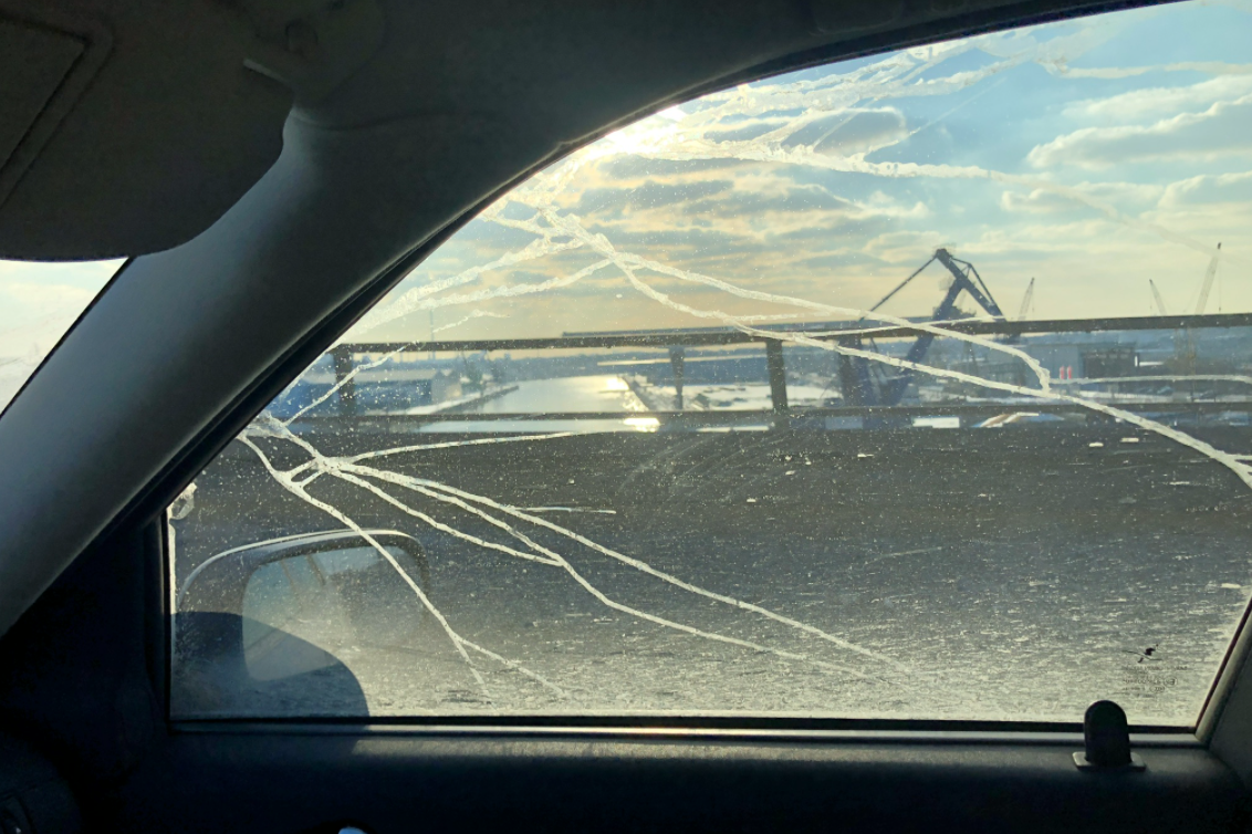

Irgendwas ist doch immer und perfekt ist eine Illusion. Warum die Kratzer in der Scheibe suchen, die das Licht der Sonne reinlässt? Die Kratzer sind da, aber eben auch die Sonne. Passt schon :)

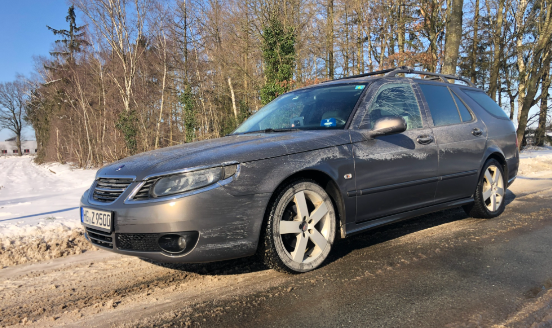

Heute Mittag, kurz vor Aero World:

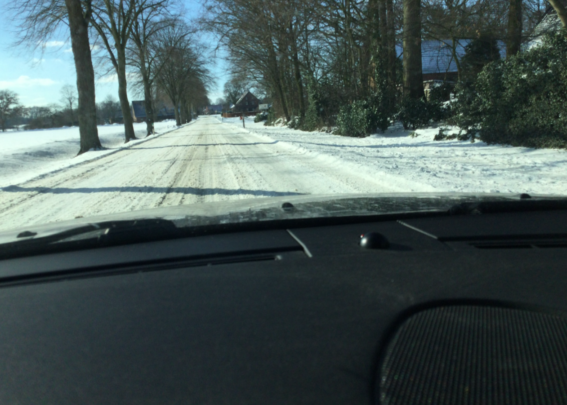

und kurz danach:

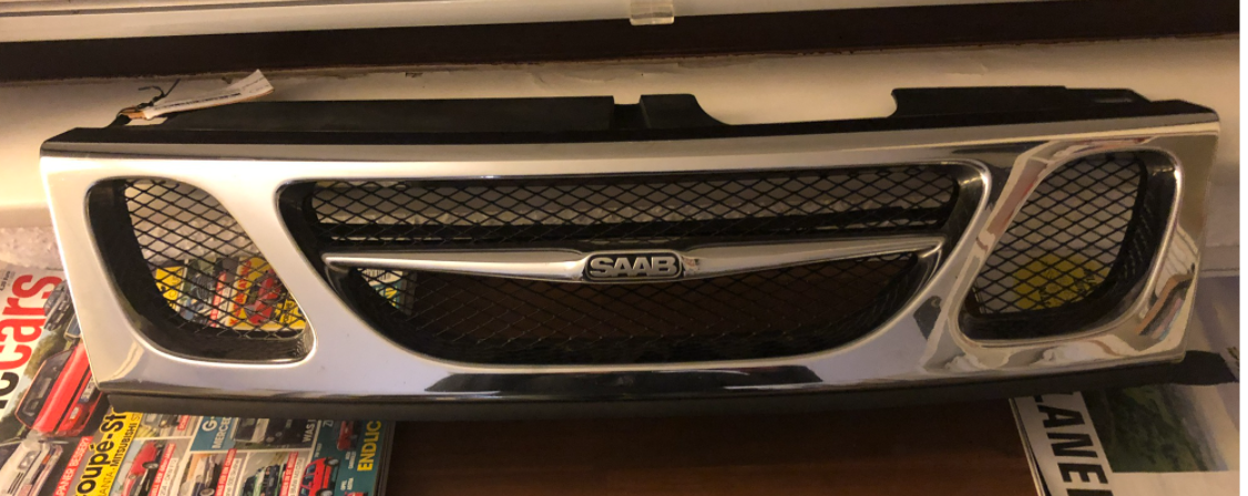

Neben dem B205R, den ich geholt habe, hab ich noch ein bischen gestöbert und u.a. diesen schönen, makellosen 9³I Kühlergrill mit Meshgitter mitgenommen.
Wer kann mir sagen, zu welcher Austattung der gehörte?

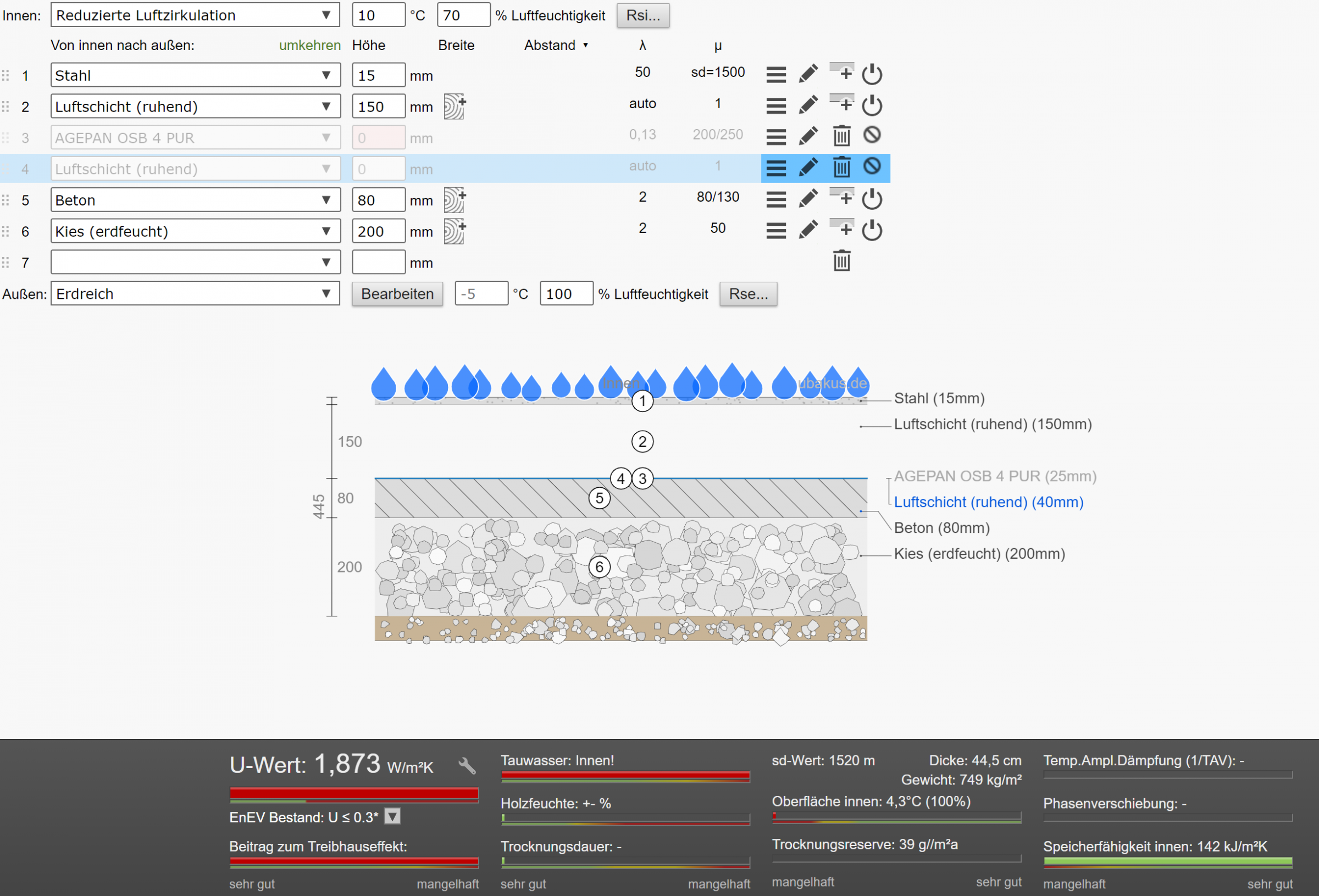

Hier die Simulation ohne OSB:

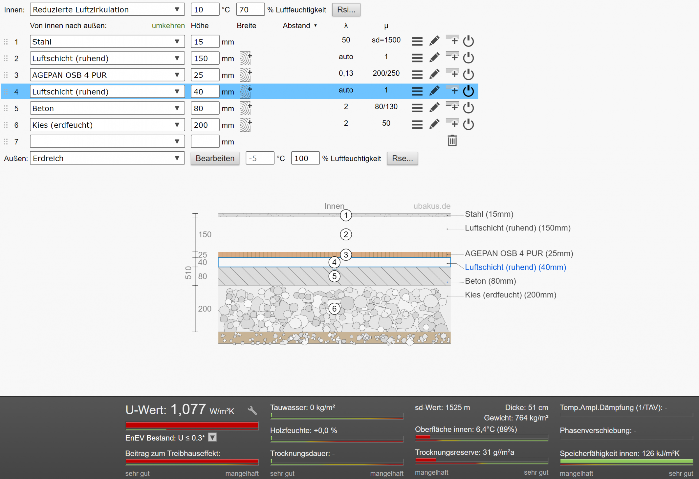

und hier mit: :) Null! Tauwasser!!!
Dabei habe ich die denkbar schlechtesten Umstände wie null Luftbewgung angenommen.
Das sieht ja vielversprechend aus!
Aber bei mir ginge es ja nicht primär um einen Abstellbereich, sondern um die Arbeitsfläche, und wenn ich daran denke, dass da doch mal Öl oder Kühlflüssigkeit danebenläuft, erscheint mir das nicht so geeignet, und spätestens, wenn ich das noch zusätzlich entsprechend dicht und resistent beschichten müsste, wirds wahrscheinlich auch preislich nicht mehr interessant sein...
Regelmäßiges Ölen macht die Platten nur besser ;) Kühlwasser sollte halt nicht gerade 3 Tage drauf stehen bleiben. Da sehe ich keine Probleme.
Mir geht es allerdings vorrangig um den Untergrund für die ‚Dauersteher‘.

Ich hab mal gerechnet. OSB 22 reichen bei 20cm Lagerholzabstand. Kosten für 1qm liegen dann bei 12-13€. Das ist imho eine Überlegung wert.

Ist doch ein Abbott Kühlergrill, oder?
Habe auch einen.
Ist meines Wissens nach in THN oder Uusikaupunki so nie verbaut worden.

Ob das mit deiner Taupunktberechnung noch hinhauen würde, ist aber fraglich.
