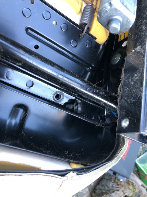

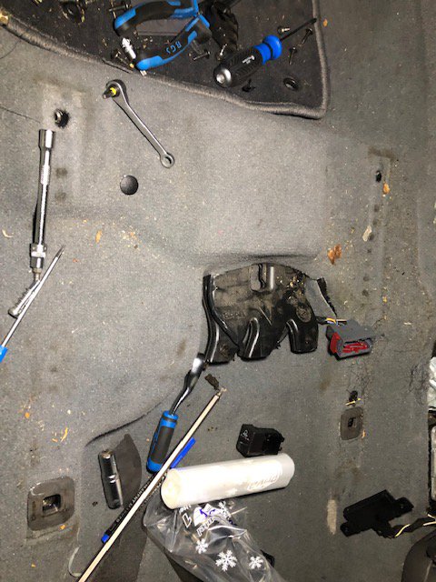

Hier ein paar Fotos, die ich von ausbenauten 931er Sitzen mal gemacht habe (dienten zur Orientierung zur Remontage), hoffe Du kannst dir da einen Reim drauf machen und ein Bild von dem Boden ohne Sitz.
Vorderkante unten Sitz, senkrechtstehend, unten im Bild die Laufschiede des Untergestells (E-Sitz).
Sitzschiene von der Seite am Grutschloss
Blick auf den Sitz von unten und die Verschraubung Untergestell zu Sitzschale (dort wo die lose Schraube liegt)
Befestigungspunkte und Airbag-Stecker bei einem 9-3 mit mechanischem Sitz

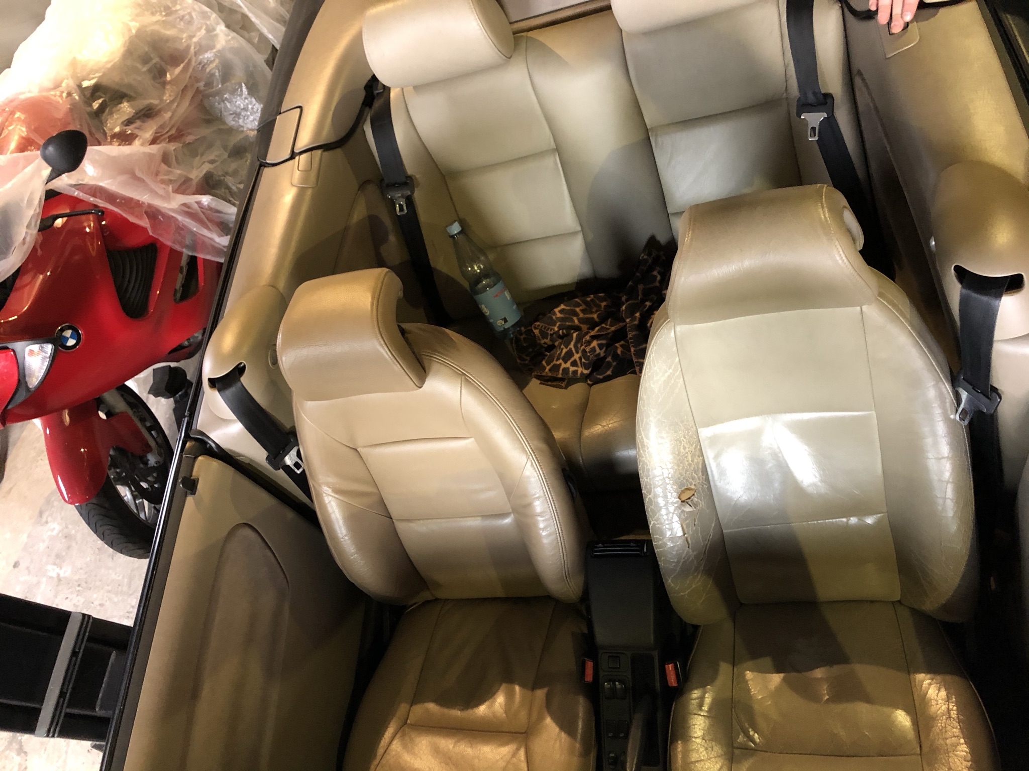

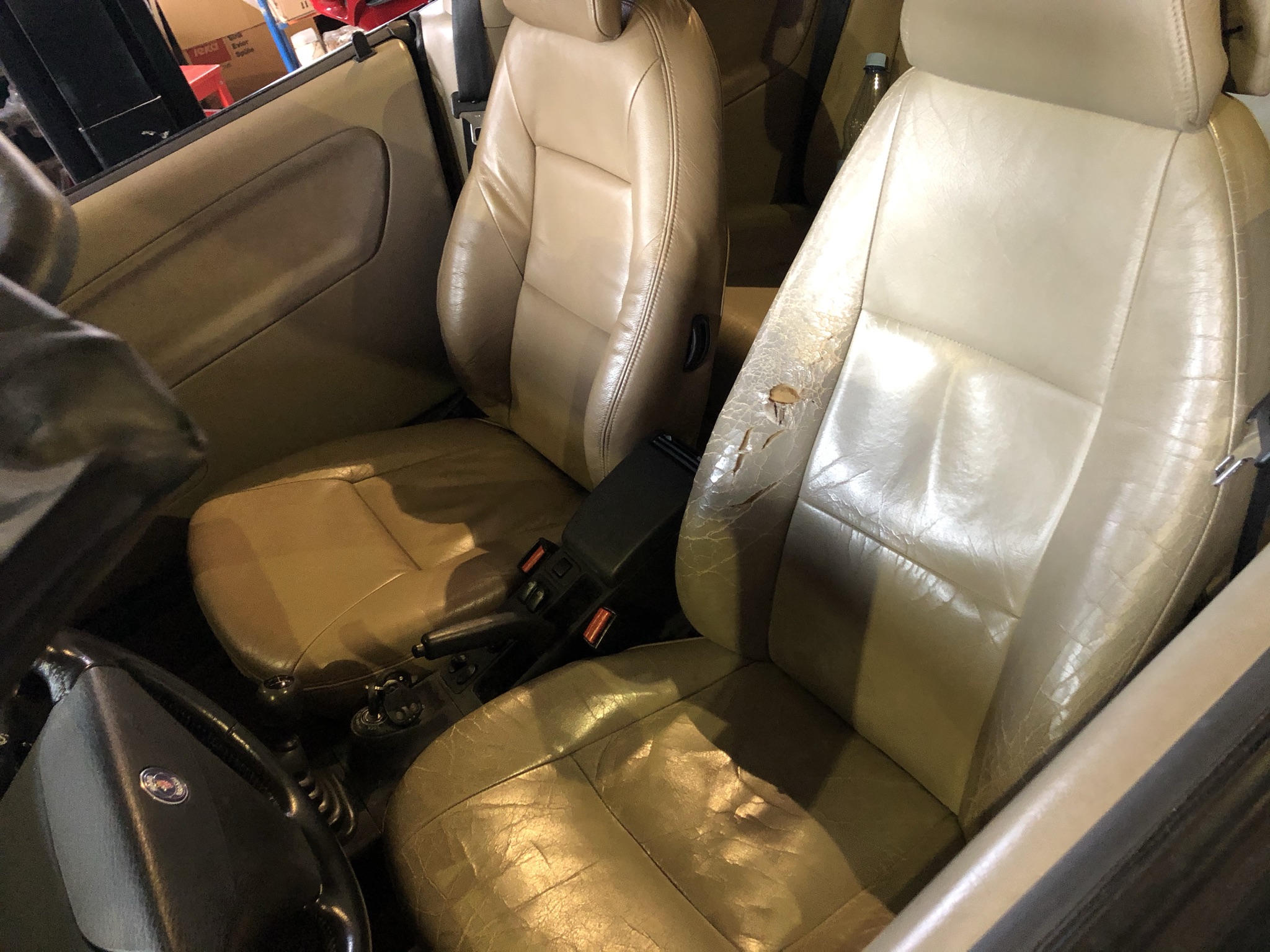

Moin, moin,
das Leder der Sitze aus dem 900-2 Cabrio meiner Tochter ist durch.
Die Ersatzsitze aus dem 9-3 passen dort ja nicht ohne Anpassung der Sitzschiene hinein.

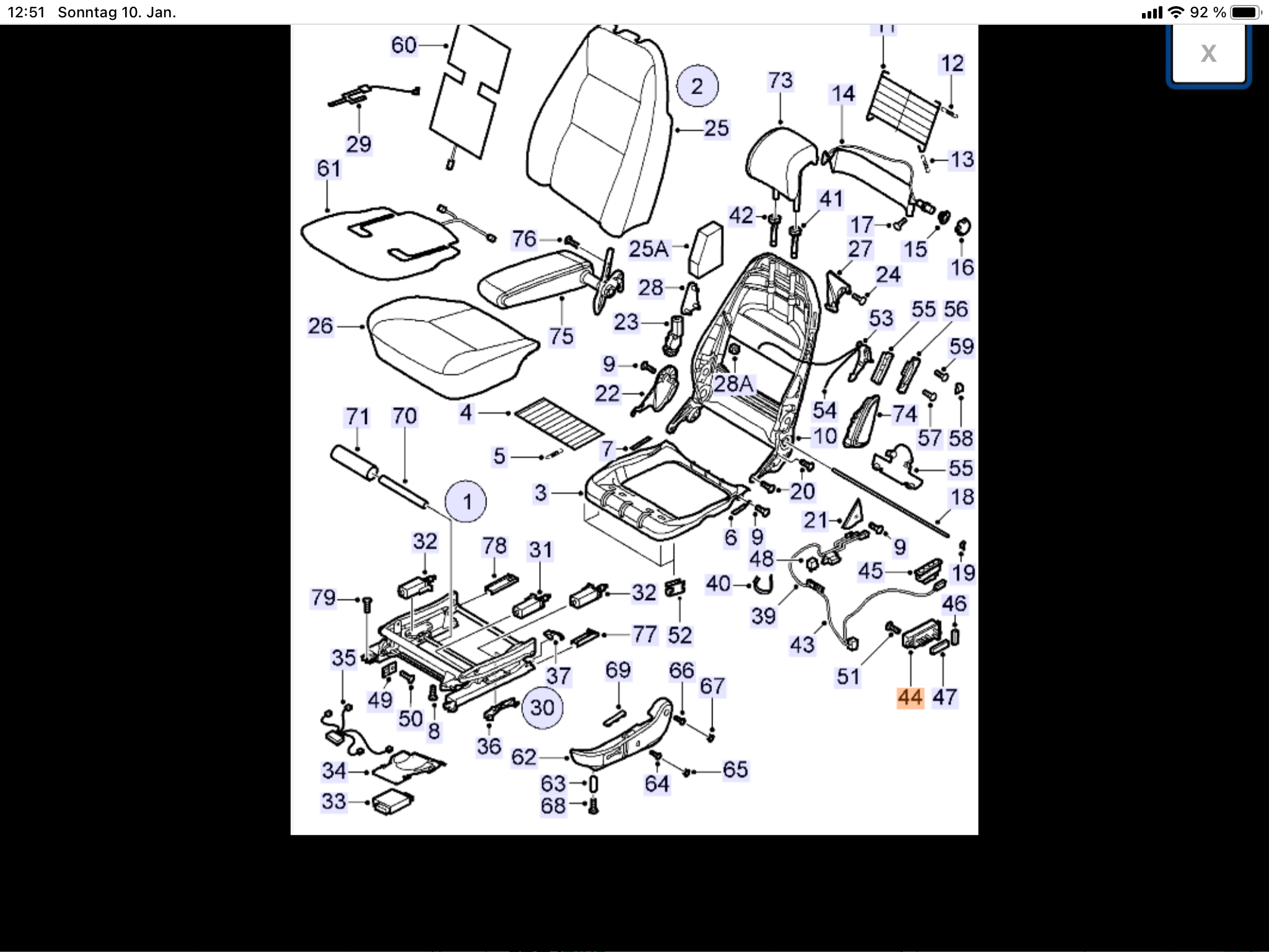

Als Alternative zum Sitzschienenumbau überlege ich, die Polster samt Schaumstoffformteilen für Sitzfläche und Lehne zu tauschen.
Die Stahlteile für Sitzschale und Rückenlehne sind laut Explosionszeichnung unterschiedlich. Die Kopfstütze selbst ist ja unterschiedlich, die Aufnahme der Kopfstütze in das Lehnengestell sieht aber gleich aus.
Evtl. sind aber die übrigen Fixpunkte wie Hebel zum Sitzklappen, Drehknopf der Lehnenverstellung, Anbau der unteren Kunststoffverkleidungen nicht passend oder nicht passend machbar.
Hat denn hier von Euch bereits jemand Erfahrungen gesammelt mit dem Umbau/Umarbeiten der Schaumpolster samt Bezüge von dem 9-3 auf das 900-2 Stahlsitzgestell, ob das grundsätzlich machbar ist.

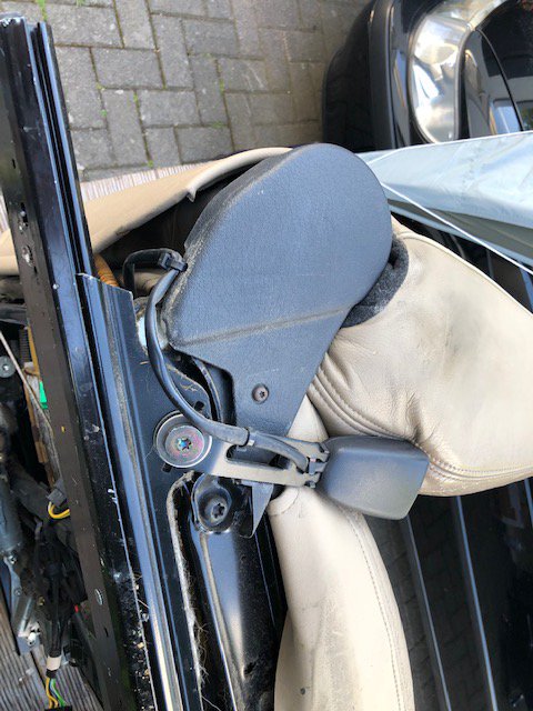

Moin, moin,

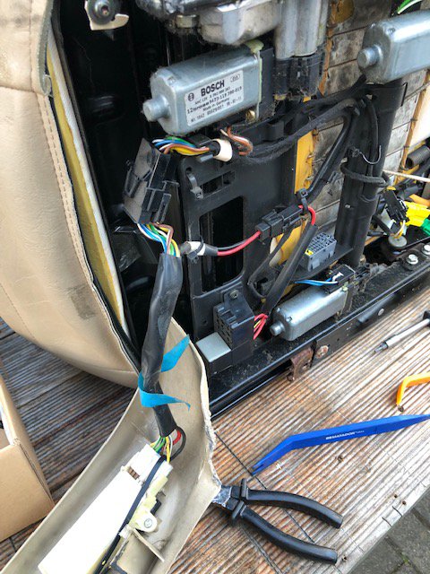

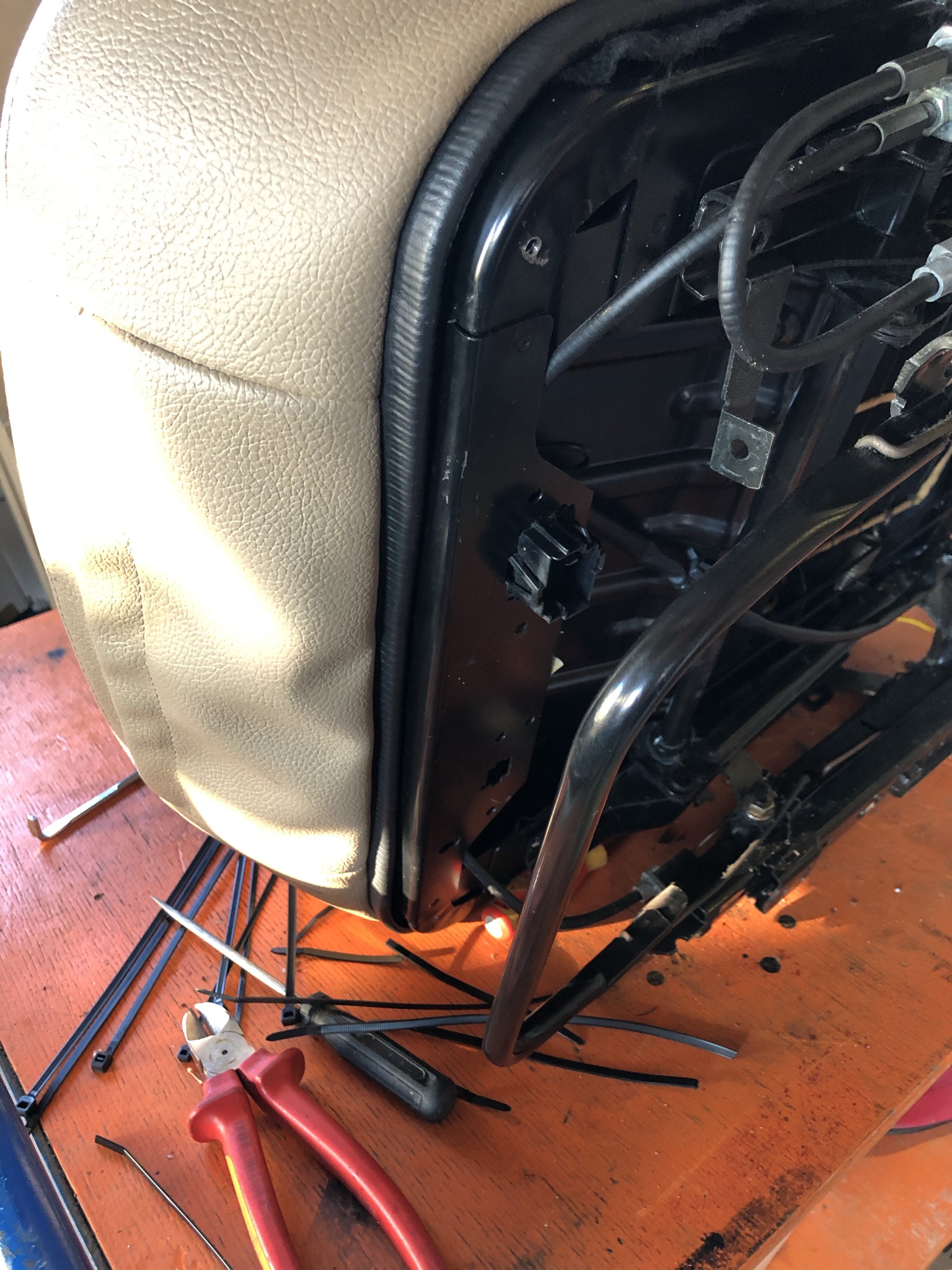

wir haben am Samstag einfach mal die Sitze vom 900-2 und 9-3 auseinander gebaut und die Bezüge samt Leder vom 9-3 auf das 900-2 Sitzgestell gezogen. Ging ganz gut. Einzig rechts und links in Airbaghöhe musste der alte Lehnenschaumstoff vom 900-2 etwas Schaumstoff für die 9.3 Lehne spenden.
Die Kopfstützen sind austauschbar, die Hülsen selbst werden nicht getauscht. Die „Verschlüsse“ zum Spannen und Verschließen der Sitzfläche und Lehne passten fast alle. Im nichtsichtbaren Bereich musste ein wenig mit Kabelbindern improvisiert werden.
04F9F021-751F-47DC-82A0-C4935FB9F5D9.thumb.jpeg.9267831460ab8797edfb7a84e8482381.jpeg 86DF0D7C-9730-4CC0-8DDE-30974A9190D6.thumb.jpeg.fca1d408bc9293e710a000586ee71e58.jpeg Ich habe die Sitzpolster aus einem 5 Türer 9-3 Spenderfahrzeug genommen, da konnte ich die Aufnahmen für den Klappmechanismus dann an richtiger Stelle setzen. Nächste Wochende machen wir dann den Fahrersitz. Danach die Rückbanck noch tauschen. Anbei ein paar Bilder vom „Ergebnis“

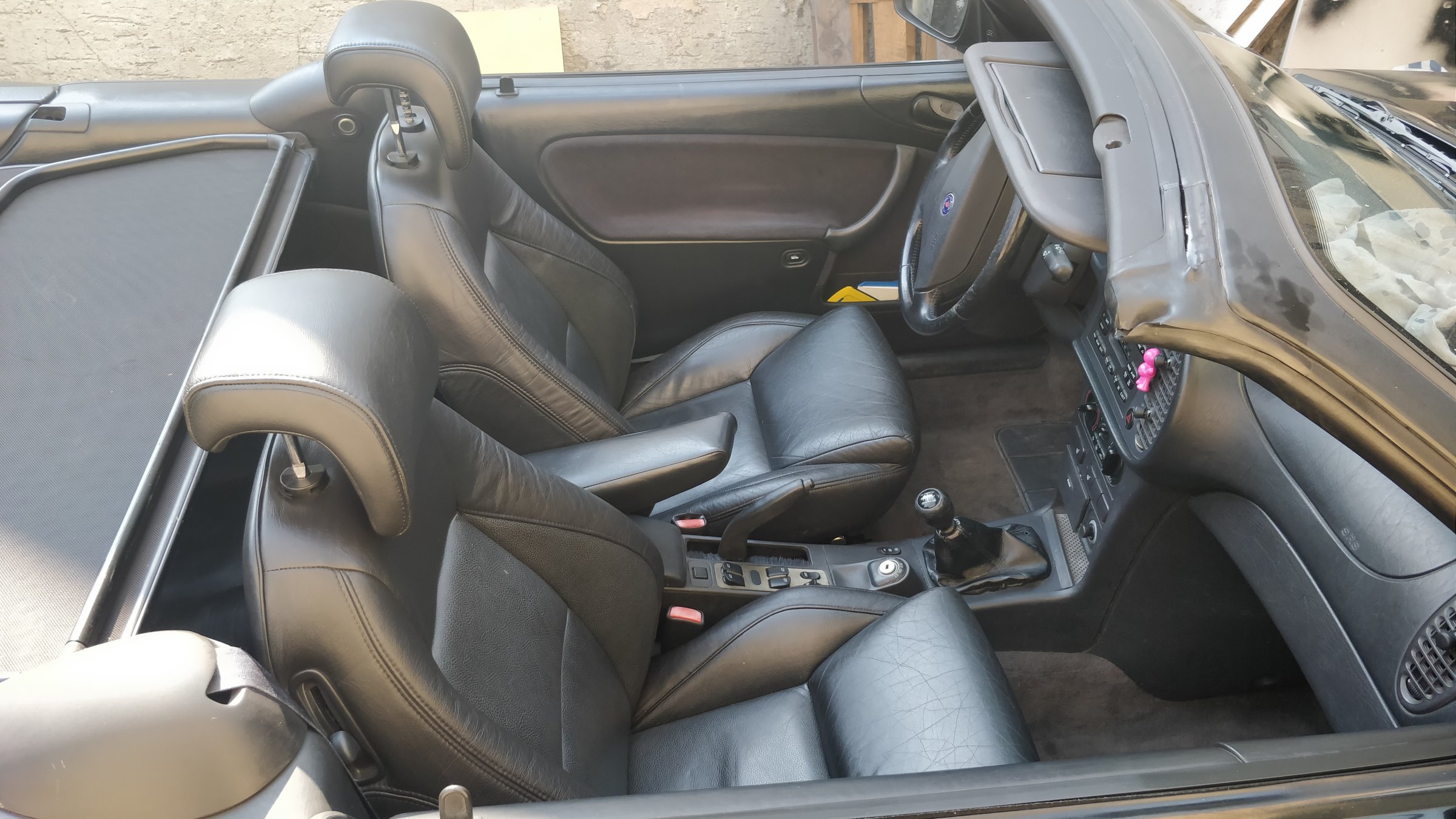

Ob der Aufwand lohnt, wenn es z.B. so geht:
IMG_20190605_171219.thumb.jpg.051ba9d9811698c4a267404278856b02.jpgdas ist ein 95er 900NG aus 94.
Ok, elektrische Sitze wie hier etwas aufwändiger in der Sitzschiene und Richtung Strom auch, manuell ist es erheblich einfacher.

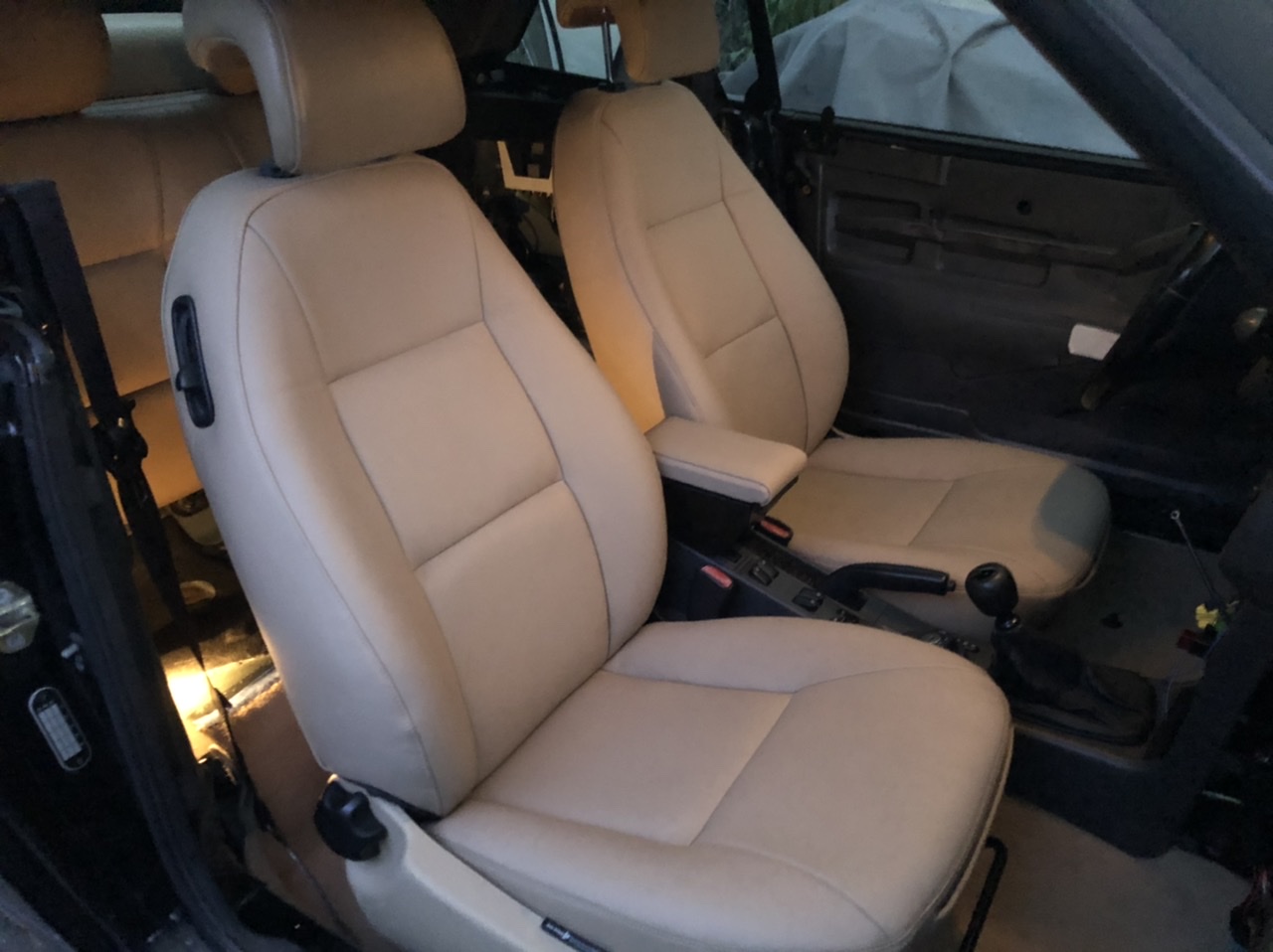

Moin, moin,

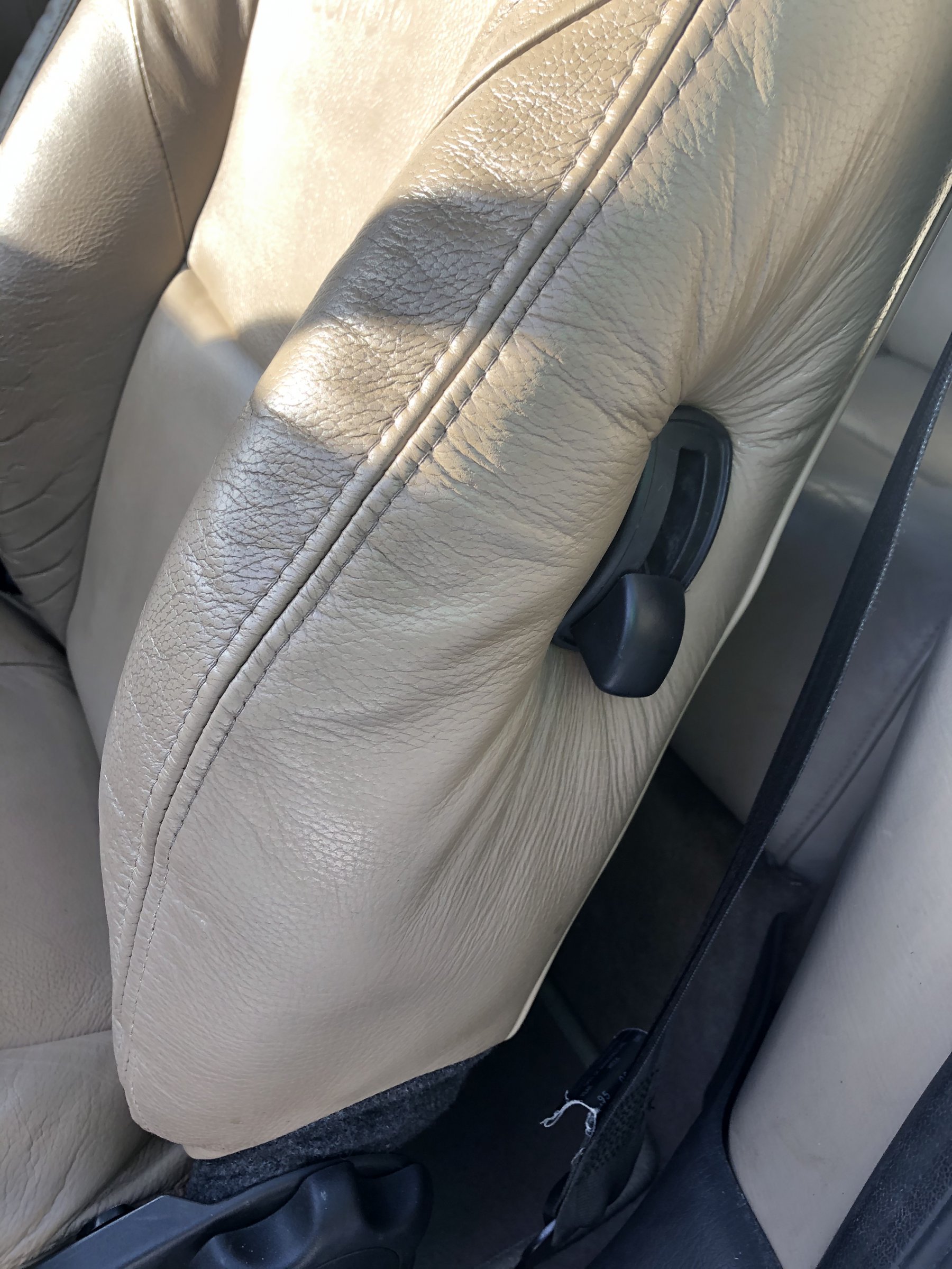

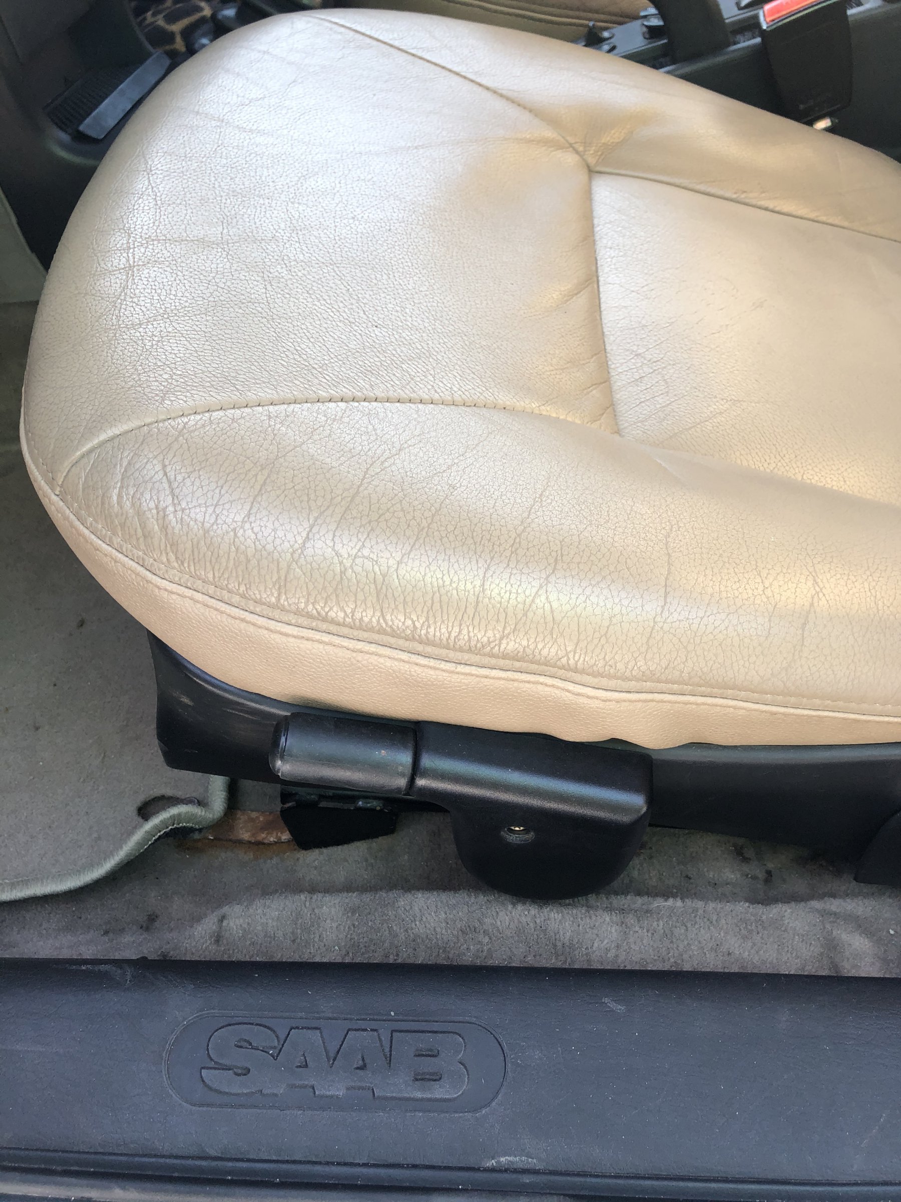

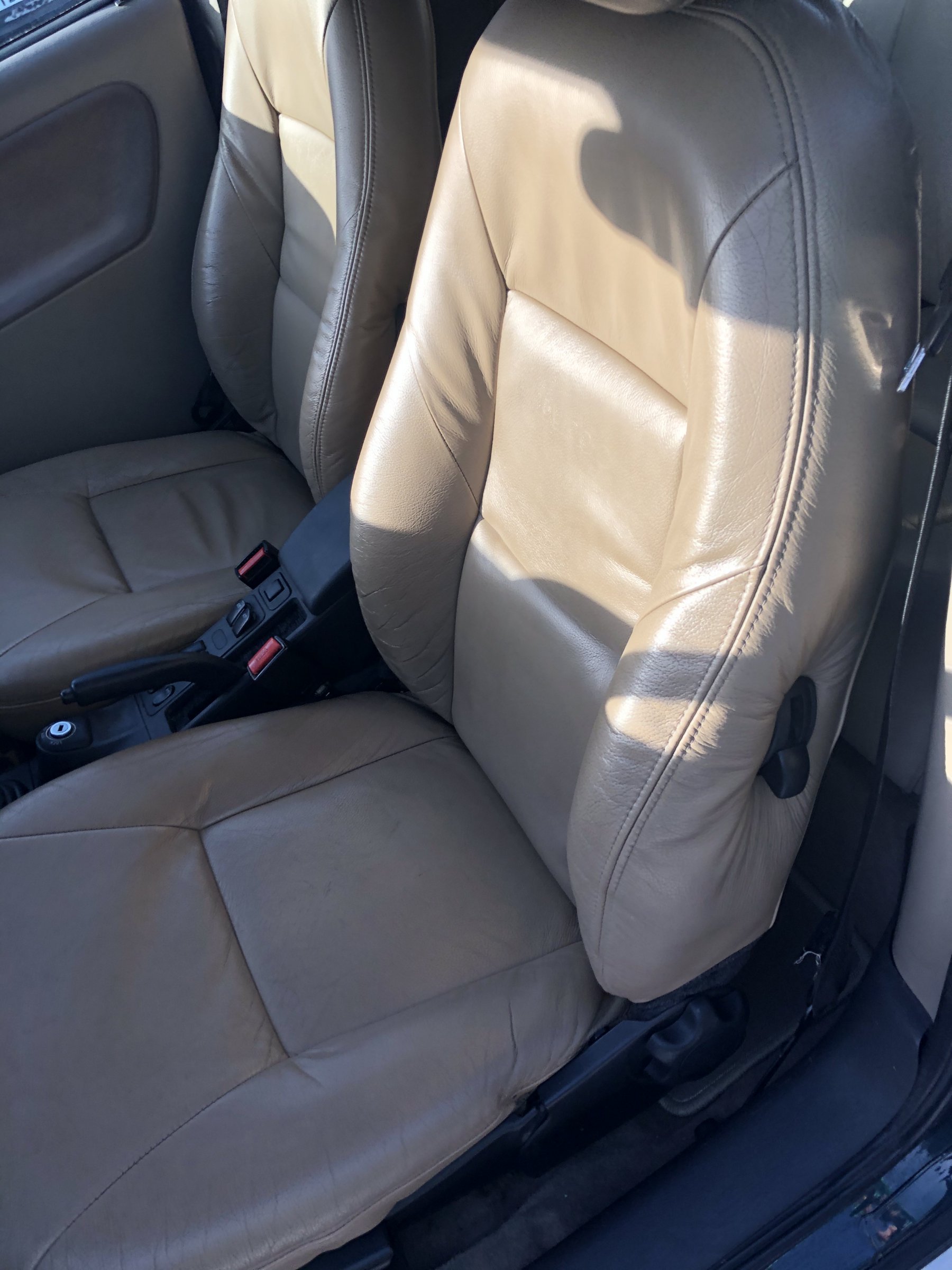

der Fahrersitz (ex Beifahrersitz aus dem 9-3) ist nun auch umgepolstert. Anbei noch ein paar Detailfotos.
Die Frage des Aufwands kann ja eh nur jeder für sich selbst beantworten. Das Arbeiten an oder Beschäftigen mit SAABs finde ich aber auch schwierig unter diesem Gesichtspunkt. Die gemeinsame Werkstattzeit mit meiner Tochter und ihre Freude an ihrem SAAB war für mich aber den „Aufwand“ allemal wert. Bei uns ging es hier um das von meiner Tochter gerne täglich im Hamburger Stadtverkehr genutzte 900-2 Cabrio mit 225.000 km und einen dazu passenden Sanierungsaufwand.
Sicher ist das Ergebnis nicht annähernd so gut wie eine eine Neupolsterung beim Sattler. Anderseits funktioniert ein Umziehen der Schaumstoffe und der Lederbezüge vom 9-3 auf die 900-2 Sitzgestelle - nicht perfekt- aber grundsätzlich als Alternative zum Umschweissen der Sitzkonsolen.
Eine Frage habe ich zu der Farbe Sand beige vom Lederzentrum. Ist dies das passende Beige beim 9-3? In der Suche habe ich dazu keine eindeutigen Hinweise gefunden.
