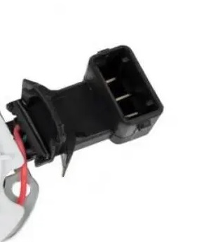

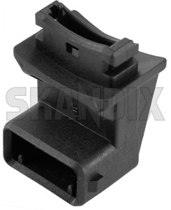

Hallo zusammen,
ich muss das Thema nochmal aufgreifen, denn jetzt bin ich in die Falle getappt. Ich habe den Zündverteiler mit der Nummer
Zündverteiler: 237 507 010
verbaut. Leider ist der Stecker abgebrochen (war schon geklebt und ist nun abgefallen). Die Funktion des Verteilers ist nicht beeinträchtigt. Das neue Steckergehäuse für den Impulsgeber sollte aber wieder einrasten am Verteilergehäuse. Nun hatte ich leider siegessicher den Bosch-Stecker bestellt (s. Bild1 - abgewinkelte Variante). Obwohl nun bei mir die LH2.4 verbaut ist, scheint der Anschluss am Verteiler gleich dem LUCAS System zu sein. (gerade Variante) Daher passt die Gegenseite nicht. Die PINs sind um 90° verdreht, wenn man das oben beschriebene JMP System nimmt. Daher die Frage:
  1. Kennt jemand den passenden Stecker, der auf das abgewinkelte Gehäuse passt - also das passende Gegenstück zu Bild1 und Bild2? (Bauteilnummer oder LINK oder Ähnliches?)
  2. Kennt jemand die Bauteilnummer des geraden Anschlusses am Zündverteiler? (Bild3) Hier würde dann der JMP passen. Diesen könnte ich 1:1 wieder anstecken.
Danke euch!
1085435.jpg.871394b439e4b1efbf50b4fa78260008.jpg 02.jpg.34ac72b96b3095529f046bedddd2e0af.jpg
Evtl. https://www.wagenteile.de/shop_de/906236443-steckergehaeuse-443906236.html ?
Ich habe mir damit einen Adapter für meinen ...012-Verteiler gebaut.
Wahrscheinich musst du die Führungsnasen noch etwas bearbeiten, damit es passt - aber dies ist der einzige Stecker, der die passenden Schlitze für die vertikal gestellte Kontakte hat, den ich finden konnte.
