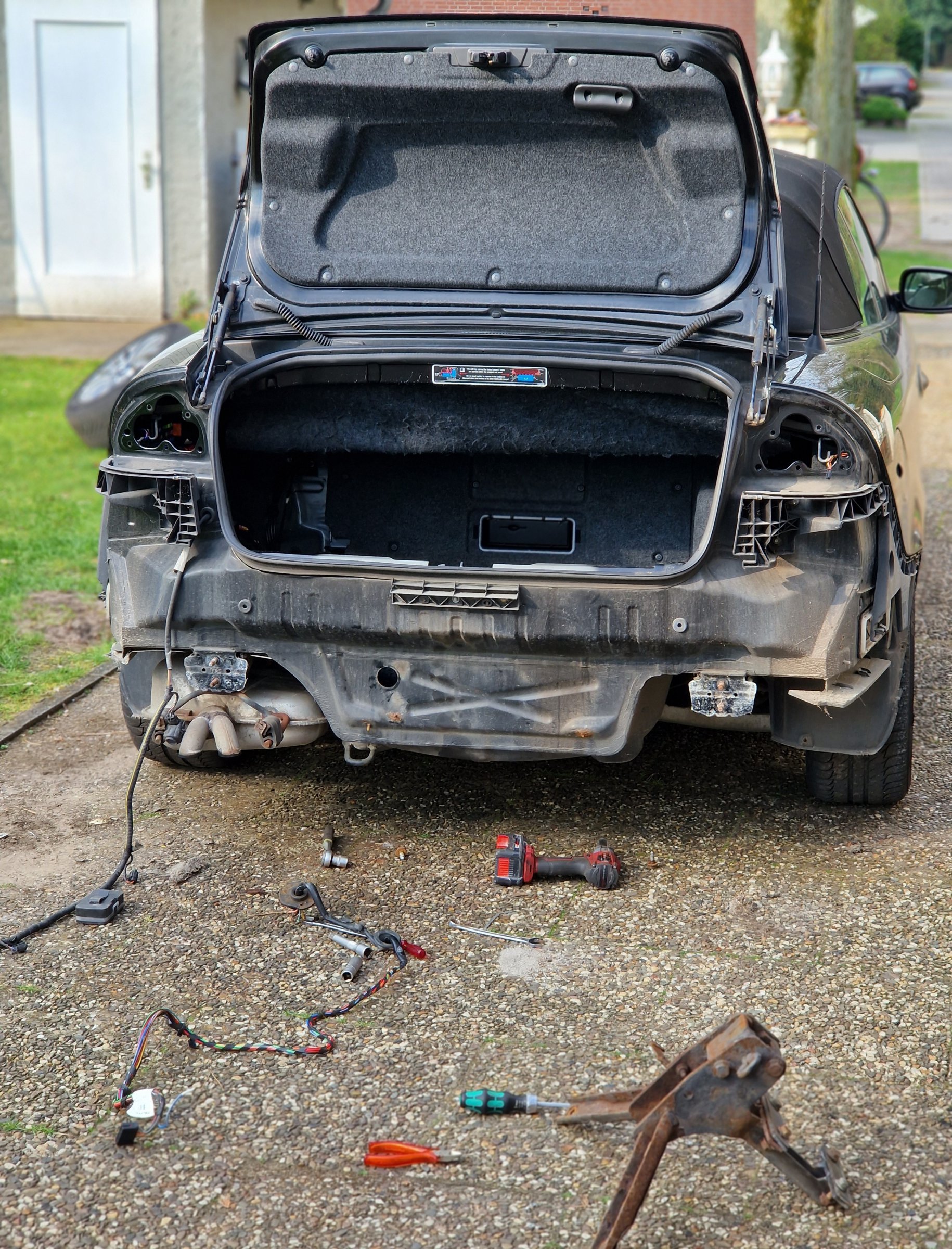

So... Fehler behoben.
Ich habe die Dose aufgemacht und keinen Federkontakt gefunden. Es sind nur die 13 Hülsen.
Ich habe alles ganz genau angeschaut... Hülsen waren blitzeblank... auch nach eine ausgiebigen Bremsenreinigerkur..., die Kabel waren alle heile und nachdem ich die sicher war das alle Kabel entlastet sind hab ich es nochmal probiert... und? nix... immernoch schnell.
Ich habe mir aber parallel eine neue Dose geholt. Also die Hülsen ab und die Kabel mit der neuen Dose verbunden.
Alles läuft wieder normal.
Ich vermute das ist wie beim Mofa früher... wenn es nicht rund läuft, den Vergaser reinigen und alles geht wieder, ohne genau zu wissen woran es tatsächlich lag.
Also rein elektronische Erkennung.
Riecht danach, dass doch irgendwo ein Kriechstrom fließen konnte, der die Elektronik einen vermeintlichen Anhänger erkennen ließ, aber gleichzeitig die nicht vorhandenen Blinker und damit schnell blinkte. Nun gut, schön dass sich das Problem so einfach lösen ließ.
Korrektur!!!
Bei mir ging es, aber einmal den Hänger dran gemacht und schon blinkte alles schnell, sobald der Hänger abgemacht wurde.
Ich bin dann der Theorie, des Kriechstromes nachgegangen und hab die Buchse überprüft. Alless super.
Dann hab ich das Kabel überprüft , welches von dem Sicherungskasten links im Kofferraum kommt. Aber aucch als ich es komplett abgemacht habe, ging der Blinker zu schnell.
Die Kabel gehen ja bis zur Buchse und haben quasi ein totes Ende...

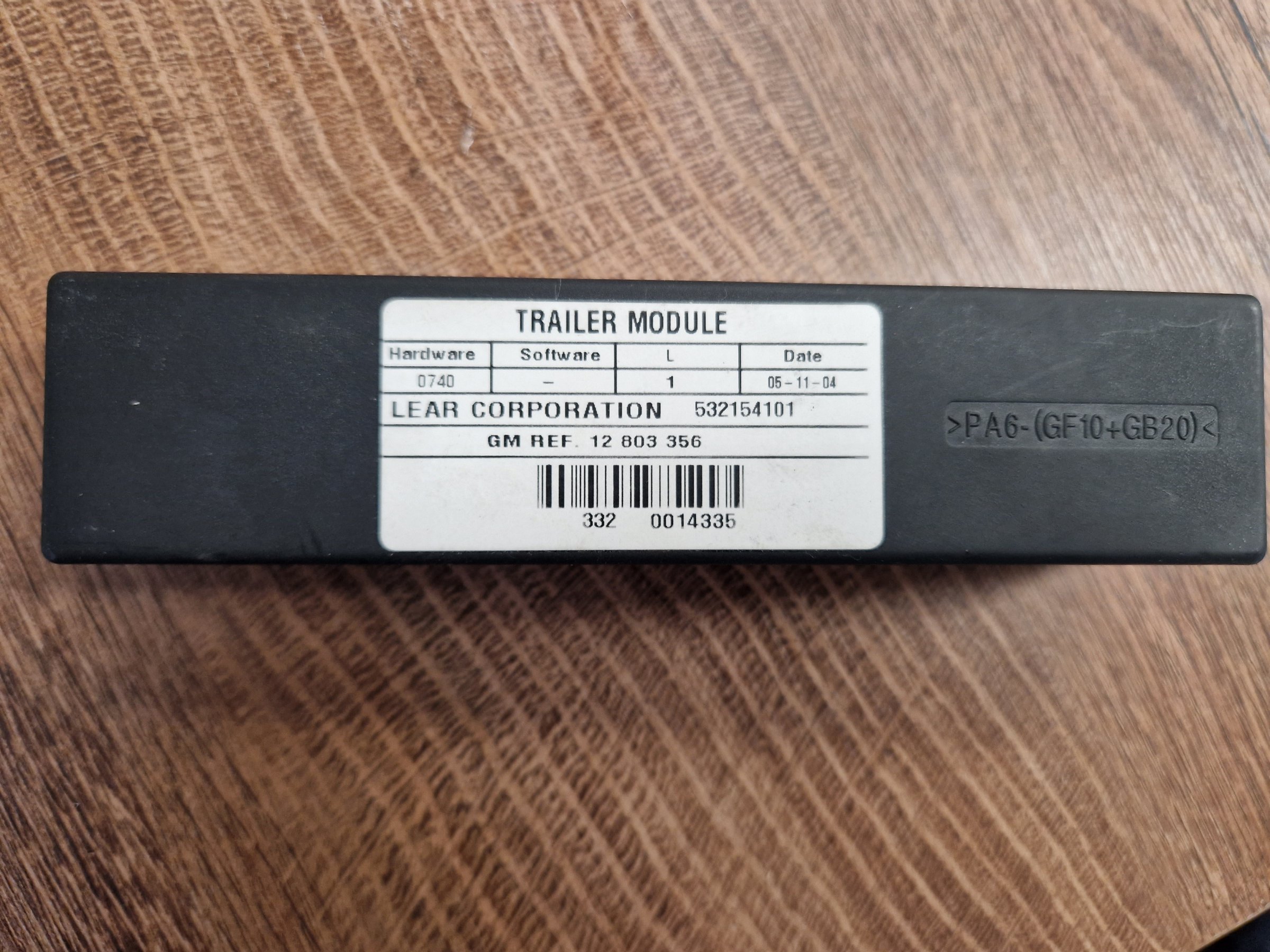

An dem Sicherungskasten ist aber noch... trommelwirbel... ein STeuergerät, nämlich das "Trailer Module"... witzigerweise kann ich es nicht im EPC finden, also ob es irgendwann ersetzt wurde oder so.
Jedenfalls kann es nur davon kommen, dass dieses kleine Steuergerät nicht mehr in den Solozustand schalten.
Das Steuergerät gibt es aber leider nirgendwo :-(

Tja, wie heißt es so schön, da ist guter Rat teuer. Mit der GM Nummer auf der Suche bleiben.
Also wenn ich mir den Schlumpfplan ansehe, dann sehe ich das einen iBus. https://saabwisonline.com/images/9440/img-f5/f5l12.jpg. Ist das Teil evtl. mit dem Tech 2 auslesbar?
Mein Steuerteil hat eine andere Nummer und Software von 2010 verbaut im Kombi von 2006 ...hilft dir vielleicht weiterce609960d58064206001e7513bdac0ae.jpg
