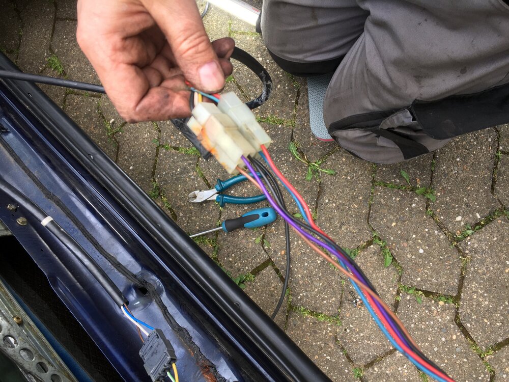

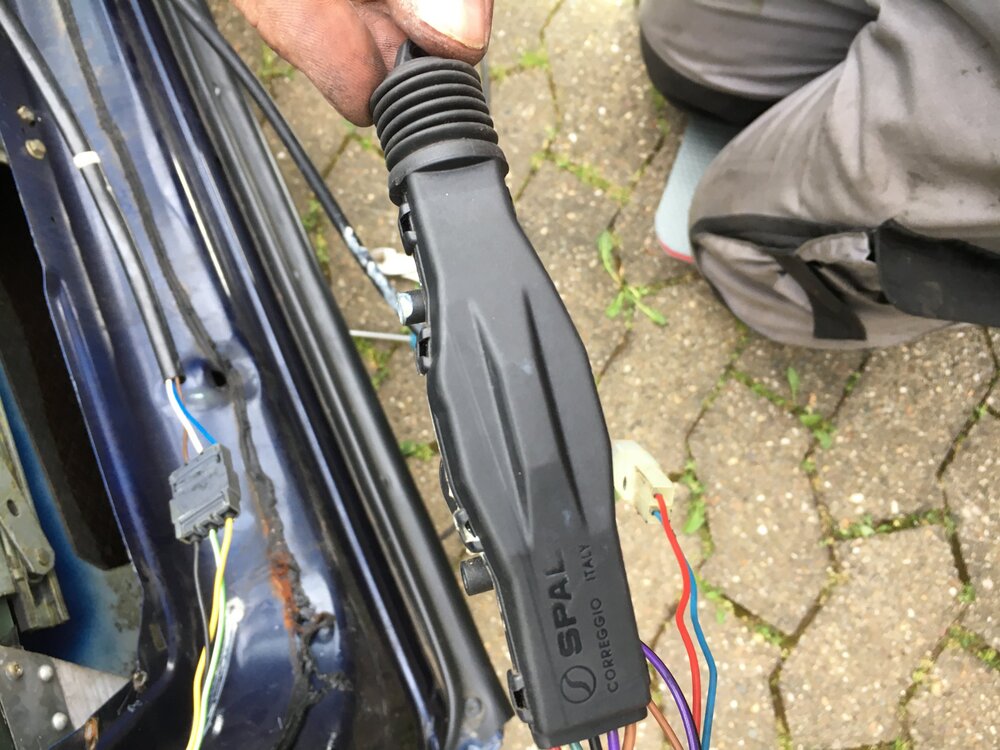

Mit Elektrik kenne ich mich nicht aus, deswegen kommen alle Kabel und Bauteile der ITA Alarmanlage restlos raus.

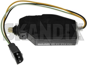

Den Serienschalter Fahrertür muss ich jetzt organisieren. Sieht der so aus wie im angehängten Foto?
Schönen Sonntag euch!
Genau das ist er
So, ZV funktioniert auch wieder. Serienschalter Fahrertür war zum Glück noch drin. :smile:

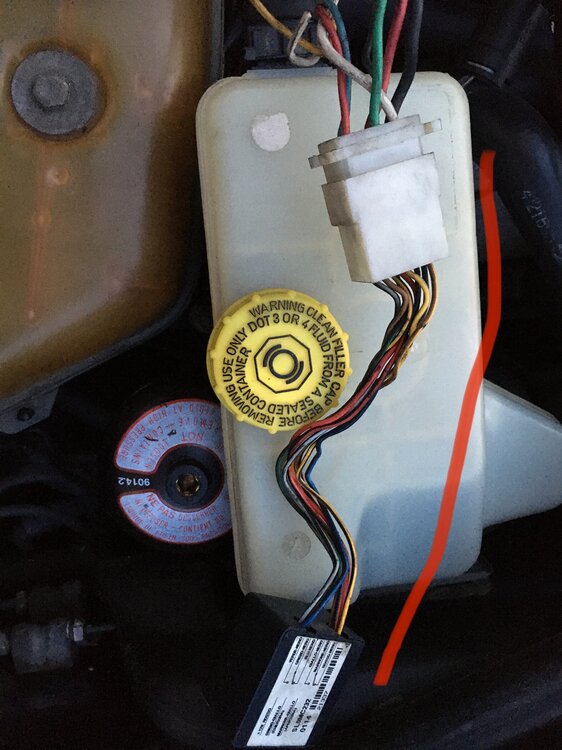

Was ist mit dem kleinen Steuergerät am Innen-Kotflügel (Name ist mir entfallen).
Hatte ich beim 900i schon zweimal. Allerdings beim 8V
Zündfunken hat er nicht, auch kein Benzinfluss. Daher der Hinweis auf den Ausbau der nachgerüsteten Alarmanlage (s.o. )
Steuergerät muss ich testen.
