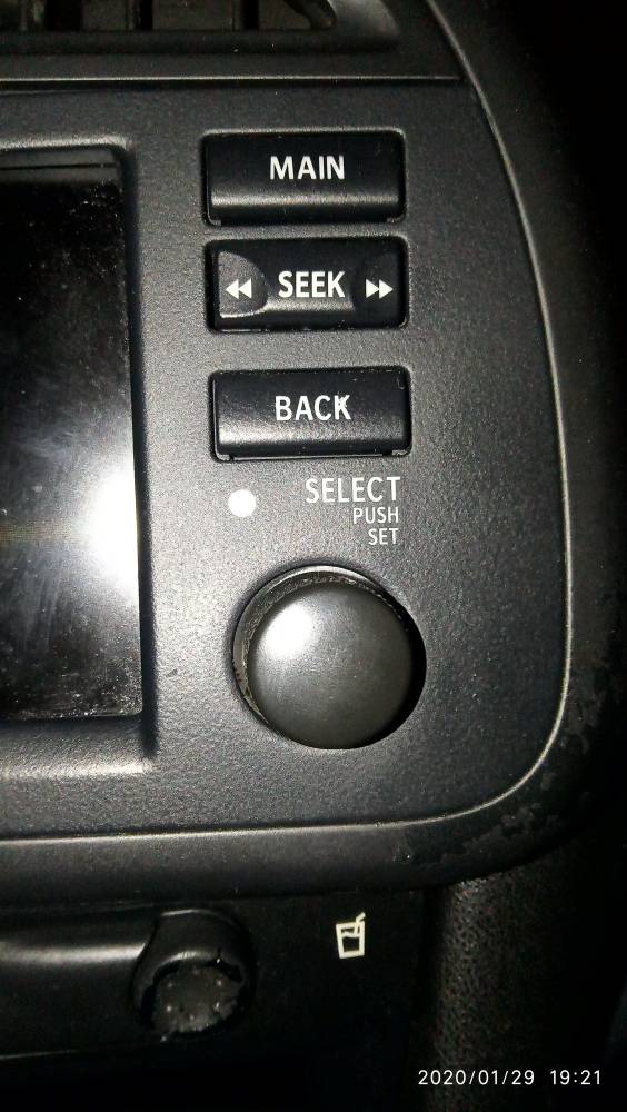

Im 06er 9-3² mit ICM3 ist es so und beim 9-5er Bj. 2000 war es auch so allerdings mit Sensor im Sid...kann im 07er natürlich schon anders seinIMG_20200129_192105.thumb.jpg.80a67056b23b3d37c455e6dcb284ab5a.jpg
