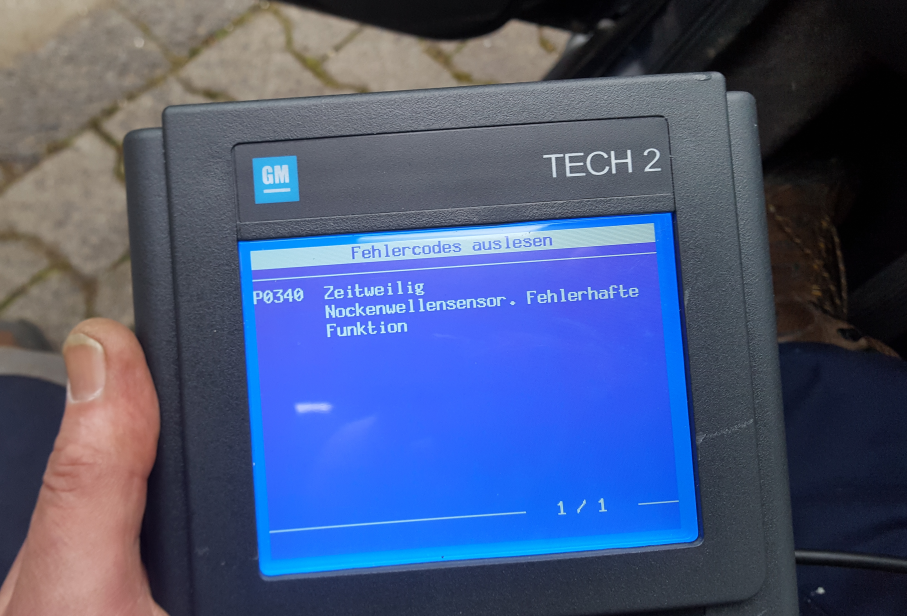

So, hier nochmals ein "DANKE" an Matthias (Klawitter) er kam gestern mit seinem Tech2 in mein System:adore:,Aber auch bei Matthias wurde der Zugriff manchmal verweigert,es lag aber an der Version des Steuergerätes. Diesen Fehler muß mein Opelhändler auch gemacht haben, des wegen kam er nicht ins System. Tech2.png.6cc85e94492f27e1f13636926030559c.png
Dieser Fehler wurde angezeigt, da war wohl noch einer als Dauerhaft hinterlegt P0700. Der Nockenwellensensor sitzt hier im Verteiler, muß ich mal schauen, ob man den kompletten Verteiler kaufen muß oder dieses Teil über Bosch einzeln bekommt. Aber um "Murphys Law" entgegen zuwirken, tausche ich auch gleich den KWS mit, nicht das es dann ein Plausibilitäts problem hinter her gibt:stupido2:
