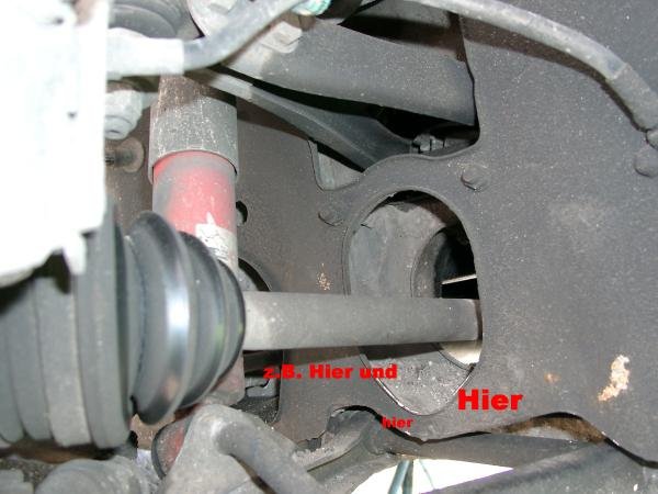

Lieber "mittelloser" Student micahelwagner2002,
bevor Deine Begeisterung evtl. mit Dir durchgeht, schau dir bitte mal lt. beigefügtem Foto bei jeweils volleingeschlagenen Vorderrädern die Achillesfersen eines alten Saab 901 an, die sog Achswellentunnel auf BEIDEN Seiten GENAU an.
Solltest Du da Durchrostungen feststellen können, dann überleg Dir gut, ob Du für die dann erforderliche Spezialschweissung ZUSÄTZLICH nochmal mindestens ca. 500 € aufwärts investieren kannst...
Ich halt die Daumen !
Gruss vom Gerd B.

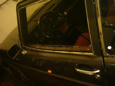

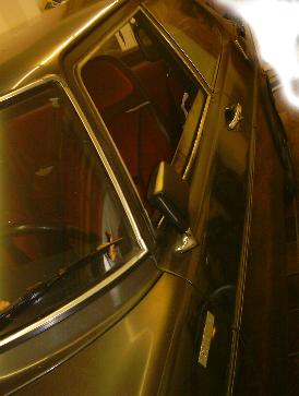

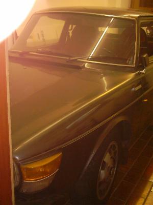

Hallo erstmal zusammen und danke für die super Resonanz.
Habe von einigen Clubmitgliedern schon verschläge per message bekommen und werde mich jetzt die nächsten Tage melden.
Heute habe ich mich unter den Wagen gelegt werde es aber nochmal mit einem Freund meiner Eltern machen und genauer nachsehen:
1. Wagen hatte tatscächlich mal einen latsch und neue Kotflügel bekommen (Das Prestolit war noch an den Türen ;-) )
2. Ich brauche wohl 1 oder 2 eue Kotflügel
3. TÜren sind wirklich nurnoch blätterteig, was kann man machen?
4.....Die Achillisferse ist leicht angegammelt, gibt es da vorgefertigte bleche öder ähnliches, vielleicht macht das ein Freund von mir. Die beiden Ösen halten noch konnte aber mit dem Schraubenzieher eine erste Blätterteigschicht abmachen.

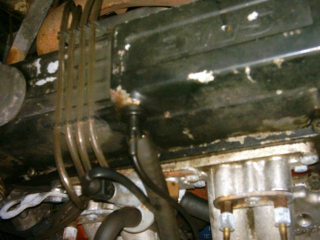

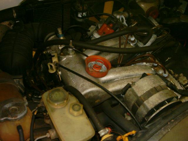

P.S hier sind mal ein paar fotos vom Motor
Der Wagen hatte (nach Rücksprache) einen Zylinderkopfschaden erlitten, der aber (was da auch immer passiert ist) falsch repariert wurde. hier noch ein paar andere Bilder :-) aus Garagenzeiten.
also mit fahren wird das wohl so schnell nichts mehr werden wie ich das kommen sehe. wenn du wirklich den wagen willst, dann konservier und lager ihn doch ein? mit studentenbudget wirst du einen tauschmotor, diverse überholungen (kupplungs u. bremse weis ja auch kein mensch) und den rost nicht schaffen, das weis ich aus eigner erfahrung. und da war es nur der rost.
also mit fahren wird das wohl so schnell nichts mehr werden wie ich das kommen sehe. wenn du wirklich den wagen willst' date=' dann konservier und lager ihn doch ein? mit studentenbudget wirst du einen tauschmotor, diverse überholungen (kupplungs u. bremse weis ja auch kein mensch) und den rost nicht schaffen, das weis ich aus eigner erfahrung. und da war es nur der rost.[/quote']

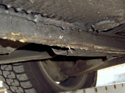

@tobi: hier der beweis (foto), da gammelt der längsträger vor sich hin anno 2003 :00000284 2005 hat er dann überall rost gezeigt nur nicht am achswellentunnel(!!!!) vllt sollte man mal versuchen aus 4 saabs einen zu machen, aus den jeweils rostfreien teilen ^^
