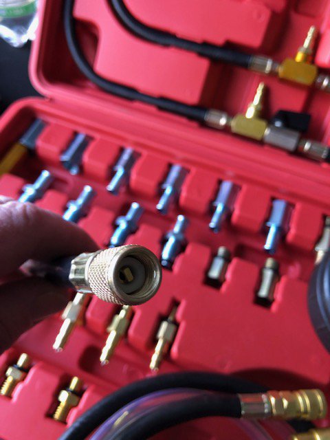

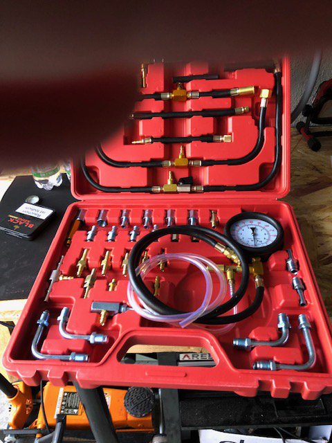

Das Ventil auf der Rail hat 1/4" Aussengewinde. Reifendruckprüfer passt nicht.
Sowas brauchts dafür, schlummert 1x bislang benutzt in meiner Werkstatt ;)
([mention=13664]Vincenc[/mention] : Wir können gerne nochmal so ne Paketnummer schieben ;)

Ich Weiss echt nicht was ich sagen soll.
Wirklich vielen lieben dank das hilft mir wirklich sehr.
Heute kam das Paket von Vincenc zurück, das war ja glatt wie Weihnachten! :top:
Der Spritdruckmesser geht morgen in die Post. Fernwartung nennt man so was glaub ich ;)
