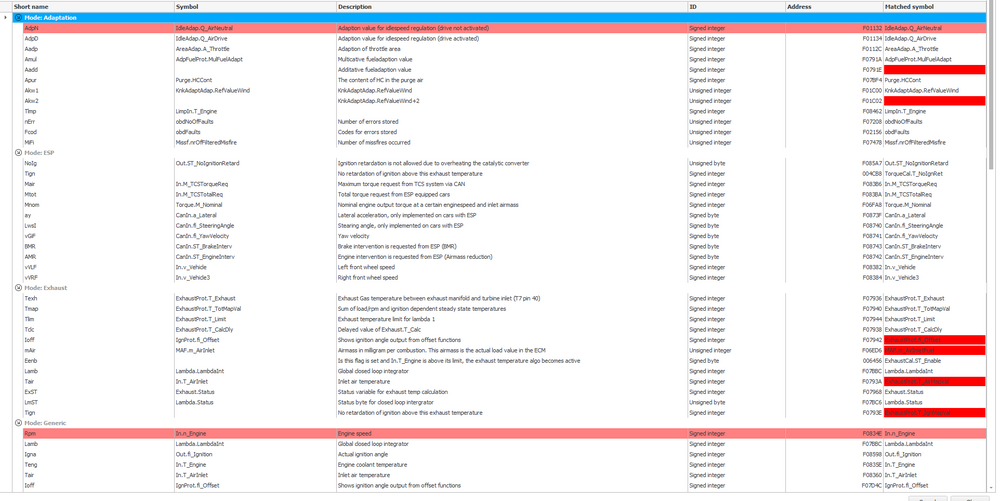

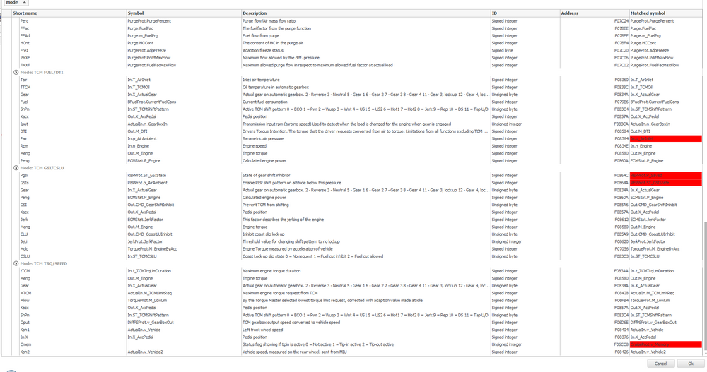

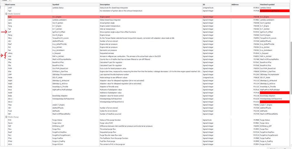

Ioff ist der Ignition-Offset.
Also wie stark das Motorsteuergerät den Zündwinkel verstellt.
Positiver Wert heißt, dass der Zündzeitpunkt nach Früh verstellt wird, negativer Wert heißt, dass der Zündzeitpunkt nach spät verstellt wird.
mReq ist die Luftmasse, die das Steuergerät abfragt.
mAir ist der Istwert.
Die Werte und noch viel viel mehr lassen sich für überschaubaren finanziellen Aufwand in der TrionicSuite (T7Suite in dem Fall natürlich) lesen.
Das Programm ist FREEWARE.
Dafür bedarf es lediglich einem kompatiblem Adapter wie z.b OBDlink SX (40-50€)
Es lässt sich jeder Pups den das Motorsteuergerät verarbeitet lesen und auch mitloggen.
Und die Logs können auch verschickt werden sodass sich das wer anschaut und auswertet der mehr Ahnung und Erfahrung mit solchen Dingen hat als vielleicht Vincenc selbst.
______________________________
Einschub und kurze Vorab-Frage an [uSER=21737]@DL_SYS[/uSER]
Der TE hat Hirsch-Software. OpenSID lässt sich dann ja ohne weiteres nicht aktivieren, richtig? Logging geht aber?
Wenn man OpenSID aktivieren kann, dann lässt sich auch alles über OpenSID lesen.
Da lassen sich hunderte Parameter im SID anzeigen lassen die sich auch konfigurieren.
Lambdawerte, Kraftstoffkorrekturwerte, Klopfen einzeln nach Zylinder, AKW. Eigentlich wirklich alles was man sich irgendwie vorstellen kann.
Hier nur mal eine grobe standartmäßige Vorabauswahl.
opensid1.thumb.png.bb3b932d93f3623c6a3681f9b22f4f8a.png opensid2.thumb.png.1f8c2ae659b063f1b54a8f07ce5393c9.png opensid3.thumb.png.dba91883a7f77c2abb5a778a0bd79b5e.png
Anzeigen lassen sich jeweils immer zwei Werte untereinander.
