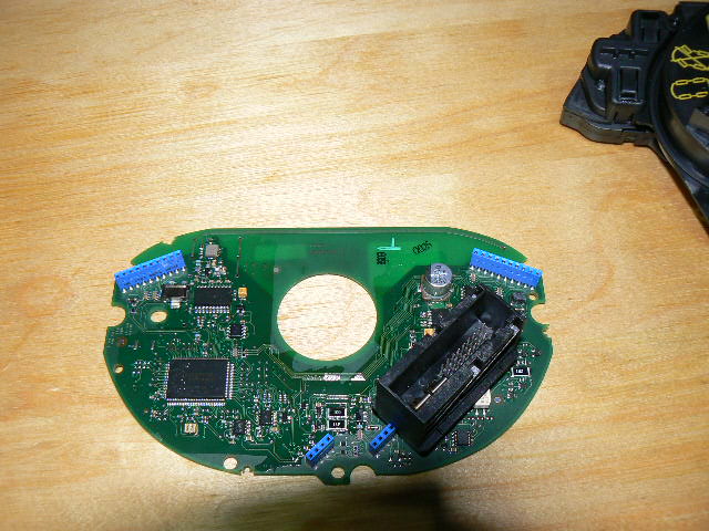

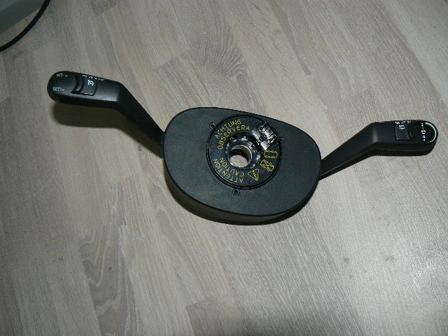

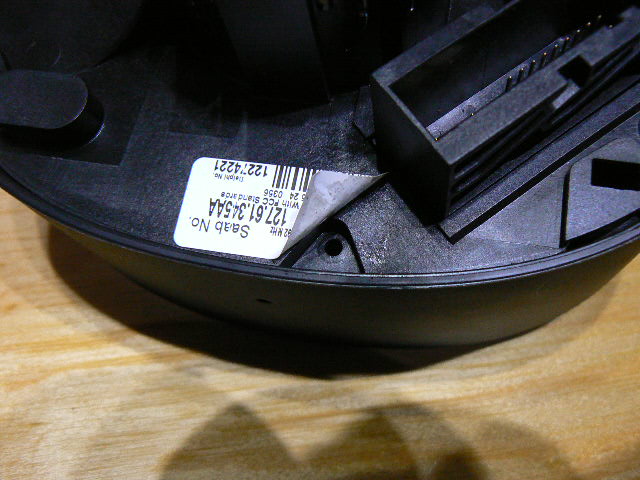

Nachdem man das Lenkrad und Airbag entfernt hat und die kunstledermanschete abgezogen kommt man an den Hauptstecker und die halteklammern an der Lenkseule.
Das Bild Ausgebaute CIM Einheit mit Blinker/ Tempomat und Scheibenwischer. Rückseite der CIM mit Anschlußkabel
P1020574.JPG.881e7079e015119cea780a723afc070b.JPG P1020575.JPG.bb9d9979489ecbbb811cb578696c9623.JPG

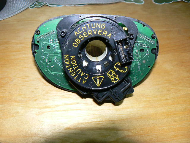

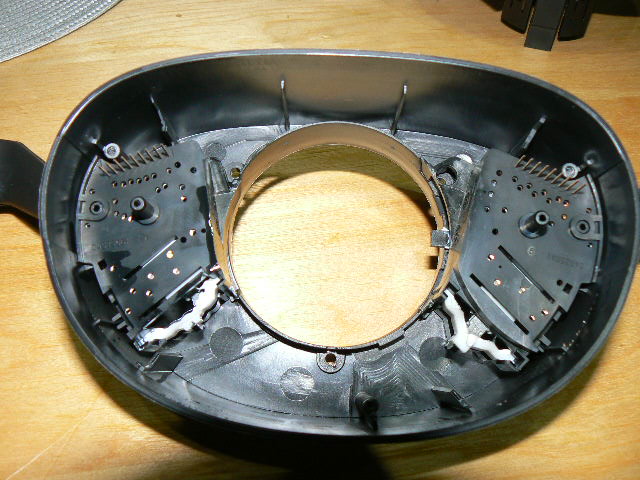

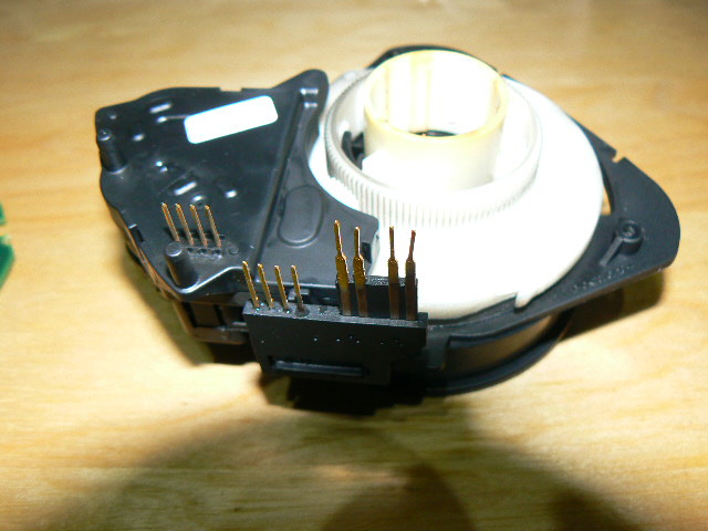

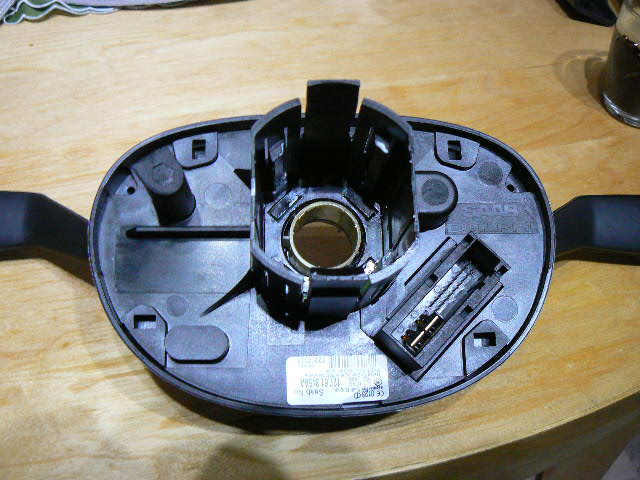

auf der vorder Seite befinden sich drei Torxschrauben
Auf der Rückseite der CIM hinter dem Aufkleber befindet sich die Torxschraube Außenhülle mit der Schaltermechanik für Blinker und Scheibenwischer
P1020577.JPG.3409c38387a9cb0f9585376035b1e794.JPG P1020578.JPG.c6d4d6fb22b1ae6185b743b1c0857282.JPG
Airbag Schleifring kann jetzt nach Oben abgezogen werden.
ACHTUNG
P1020579.JPG.e7f8ab57e4e461d115db319cdd083bb2.JPG P1020580.JPG.b107a8b7b2cbd59fd079c9f738049008.JPG P1020581.JPG.5b64f75702ed66a1243871308566f688.JPG

Das gezeigte Bauteil ist aus einem 9-3II (deshalb auch der Hinweis seitens [mention=6043]schwarzwitti[/mention] das es aus einem SC ist).
Denke er wird den Tausch auch nicht nur so aus Spaß beschrieben haben - im Endeffekt ist das CIM die wichtigste Einheit wenn es darum geht mit dem Schlüssel zusammen zu arbeiten. Ohne CIM, kein Start.
