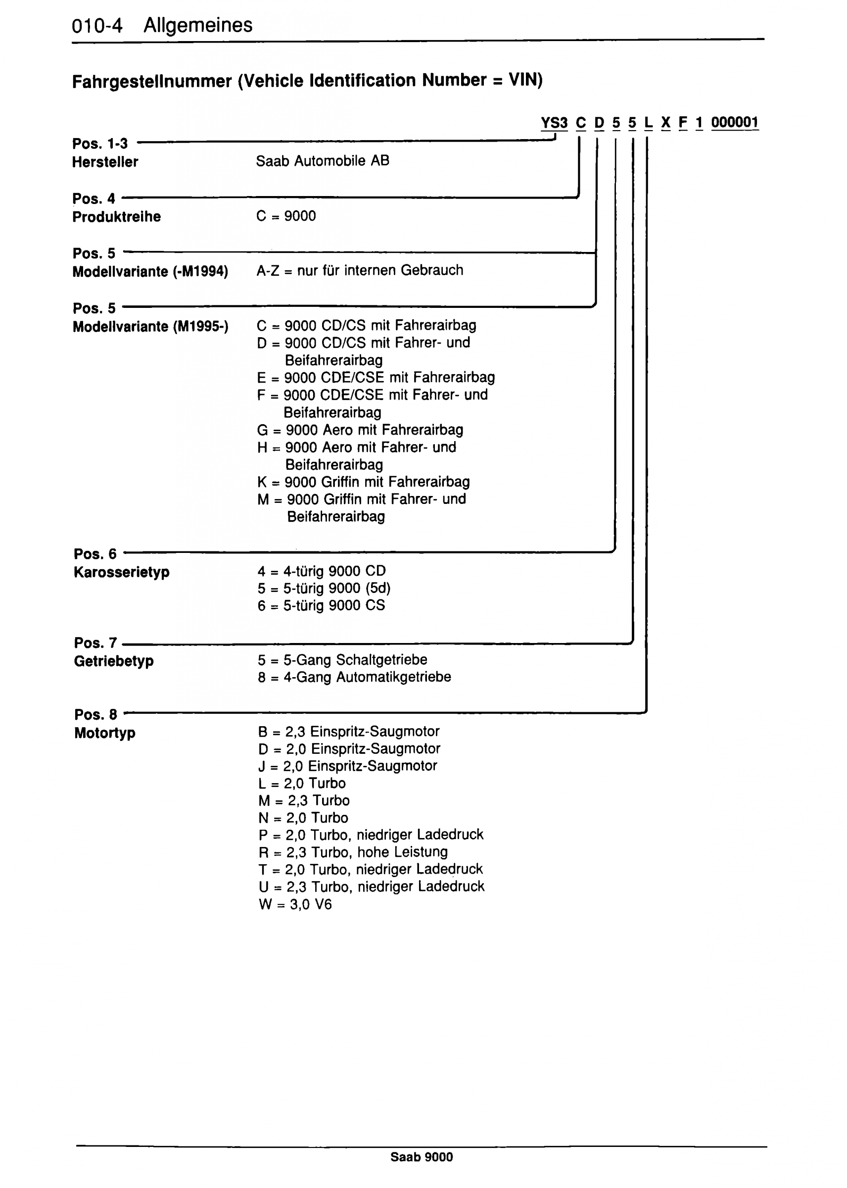

Aero steht als Modellbezeichnung im Serviceheft, genauso wie Anniversary. Wenn man nicht das zum Auto gehörende Serviceheft hat, dann kann man auch nicht mehr feststellen ob die Aero Sitze original drin waren und es ein originaler Aero ist. Außer es findet sich noch eine Quelle oder Datenbank, wo das Merkmal Aero oder Anny zur Fahrgestellnummer aufgeführt wird.
Jetzt muss ich mich selbst korrigieren. Der Link von Alek aus #29 brachte mich drauf noch mal im WWerkstatthandbuch nachzusehen. Danke dafür. Im WHB 0-2 Technische Daten ist der Aufbau der VIN erklärt. Auf der fünften Stelle ist das Modell kodiert. Das EPC zeigt hier nur die Nummer der Modellreihe an, also I - V. Im WHB ist aber erklärt was das bedeutet. Demnach ist Reihe II der CS/CD, Reihe III der CSE/CDE, Reihe IV der Aero und Reihe V der Griffin. Also kann man mit dem EPC und der VIN sehen, ob es ein Aero ist. Ein 98er Anni mit B234R hat die Modellreihe III in der VIN, wird also als CSE und nicht als Aero oder eigene Modellreihe geführt.
Wer also eine Datenbank aller 9000er VINs hat, kann sehen, wie viele echte Aeros es gab.
Das check ich nicht .. ich habe es so verstanden : Die postion 5 nach dem Hersteller (YS3) kennzeichnet das Model mit Motorisierung.
Bsp.: VIN: YS3 CD6 5RO P10 29944 das 'R' steht für 2,3l Aero
Um die Verwirrung in # 33 und # 34 aufzulösen, kopiere ich die fragliche Handbuchseite ein:
Die hilft, (erst ab M 95 !) in der 5. Stelle aus den Kenn-Buchstaben (G und H) einen Aero auszulesen,
unabhängig vom R-Motor in der 8. Stelle (den ein Automatic-Aero ja auch nicht hatte).
[ATTACH]173602[/ATTACH]
"Noch ein Gedicht", damits nicht zu einfach wird ! Eben gefunden:
Ergänzung aus WHB 0 Neuheiten M 97:
"Alle Saab 9000 US/CA CSE M1997 sind mit Aero Schildern ausgestattet"
Dann müsste der Vorgänger (2,3 turboS) eigentlich auch zu den Aeros gezählt werden :biggrin:
Das M97 für USA war nur - dem amerikanischen Markt geschuldetes, dort übliches - badge engineering.
Echte Aeros sind an ihren Verkaufsunterlagen und ab M95 an den Kennziffern an Stelle 5 zu erkennen.
