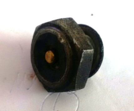

Nein, mußte keine Lambdasondennuss nehmen. Ich konnte das Kabel einfach abziehen, bei Seite legen und nach Einbau wieder aufstecken. Bei dem 2.0Ltr. ohne Turbo ist auch der Anlasser nicht im Weg, nur so ein Rohr (?) was von oben kommt. Ist etwas fummelig mit der Nuss an diesem Rohr vorbei zu kommen.IMG_20200309_095236.jpg.41478ca358798ccec829d1b90f90e85b.jpg Hier mal ein Bild von dem alten Schalter. Der abgebröselte Anschluß hing noch am Kabel.

Glück gehabt, dass der noch dicht war.
Ich kenne 2 Fälle, wo der Kunststoffeinsatz rausgeflogen ist, das Öl da raus und dadurch ein kapitaler Motorschaden entstanden ist.
Den Öldruckschalter sollte man immer wieder mal in Augenschein nehmen...
Nein, mußte keine Lambdasondennuss nehmen. Ich konnte das Kabel einfach abziehen, bei Seite legen und nach Einbau wieder aufstecken. Bei dem 2.0Ltr. ohne Turbo ist auch der Anlasser nicht im Weg, nur so ein Rohr (?) was von oben kommt. Ist etwas fummelig mit der Nuss an diesem Rohr vorbei zu kommen.[ATTACH=full]174455[/ATTACH] Hier mal ein Bild von dem alten Schalter. Der abgebröselte Anschluß hing noch am Kabel.
Du Glücklicher, bei mir sieht der so aus:b029537c959739b85b53e4e4d8164a8f.jpg
