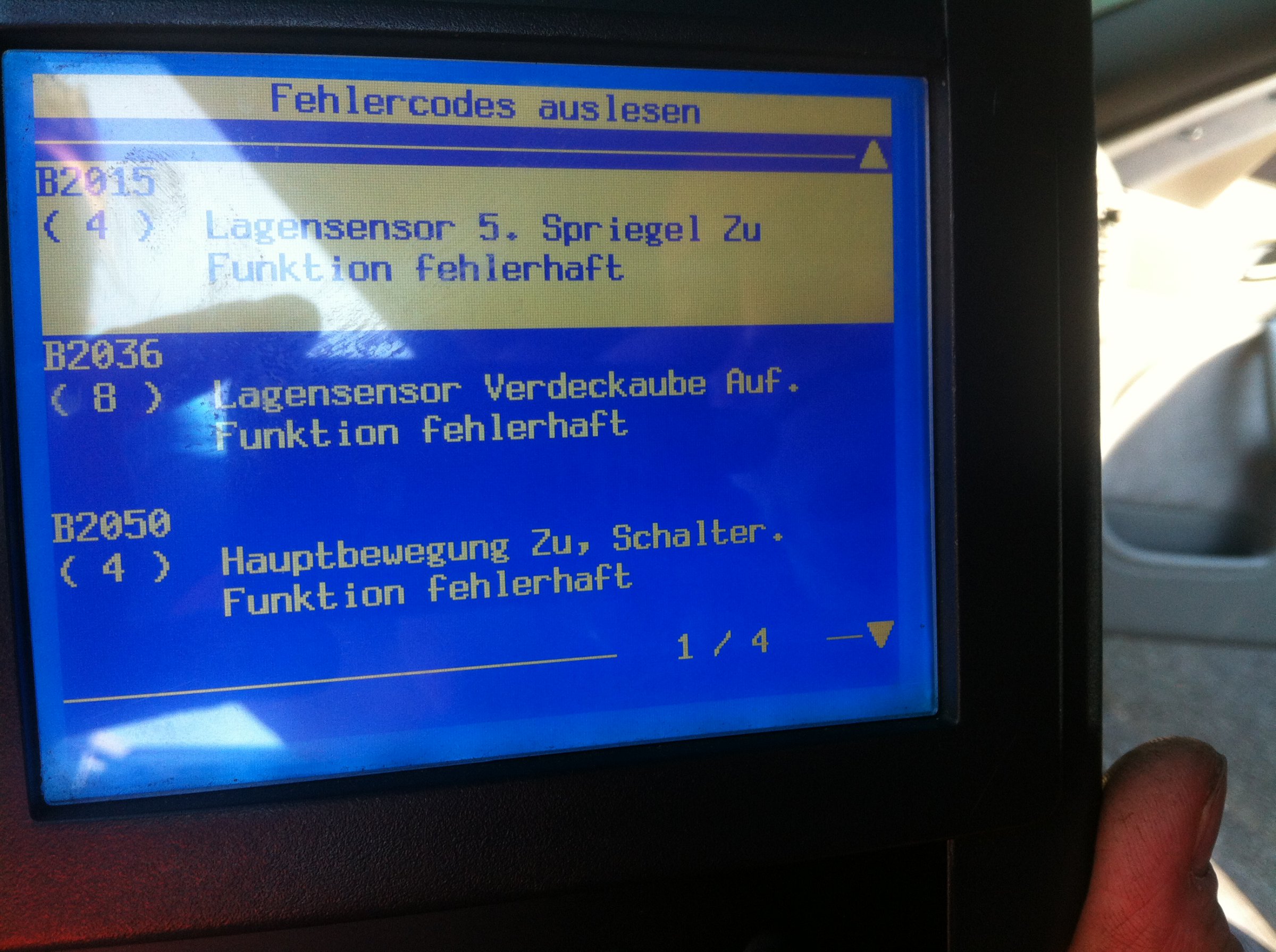

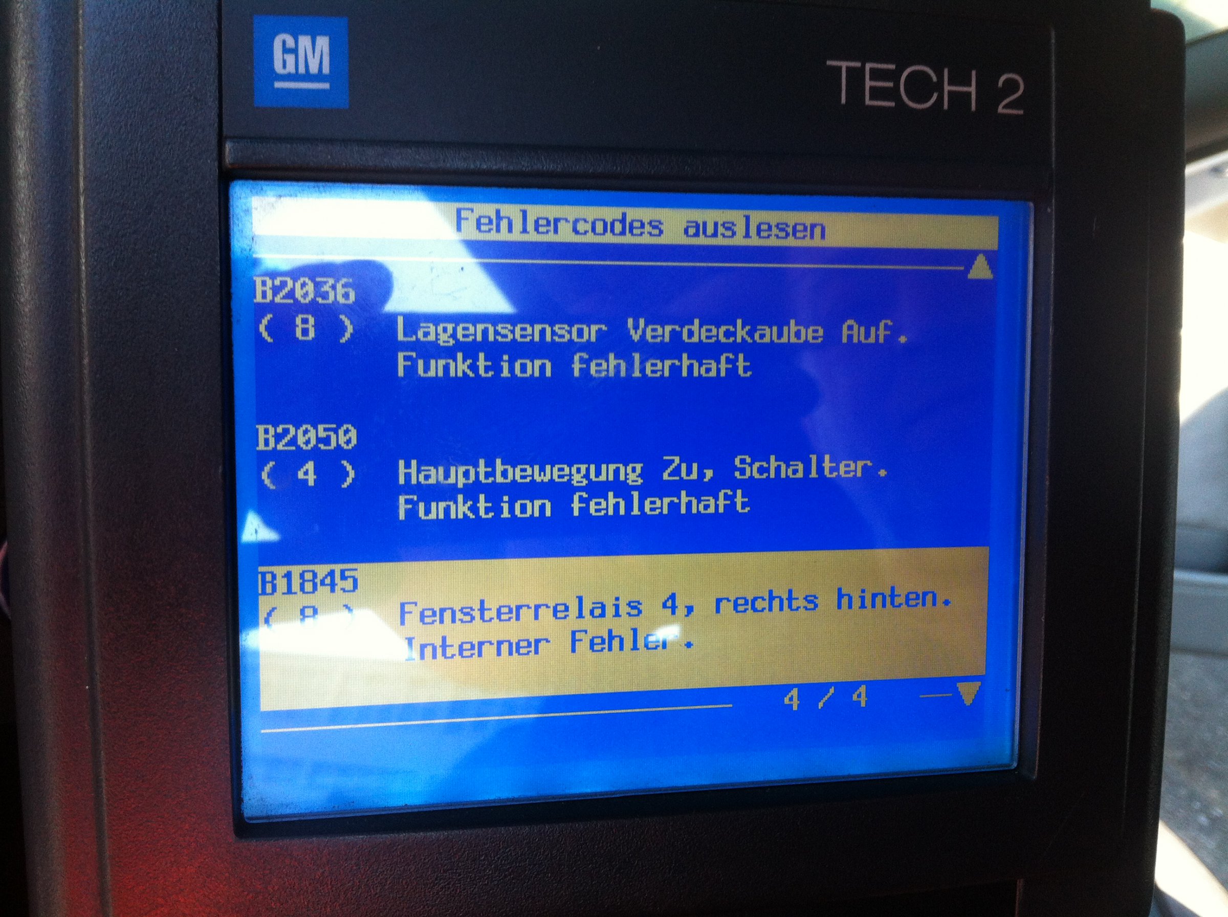

Dank des Auslesen mit einem Tech2 weiss ich nun, dass der Fehler im Relais steckt.
err.thumb.jpeg.ab1f21e794308f930e0ca7aafe0ff71f.jpeg err(1).thumb.jpeg.70985e38f5a05573d7f551052e48c764.jpeg
Die anderen Fehler ignorier ich vorerst, da ich vermute, dass die einen Zusammenhang haben mit der Scheibe, die nicht richtig öffnet.

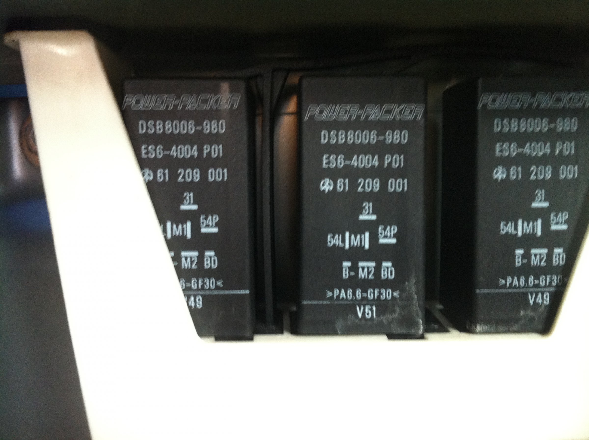

Eigentlich dachte ich, dass es sich beim fehlerhaften Teil, um eines dieser 3 hinter der Abddeckung handelt.
Nun las ich jedoch in einem anderen Thread, dass dieses Relais auf der Fahrerseite verbaut sein soll.
Ist dem wirklich so?
Wie sieht das Teil denn genau aus?
Falls dort mehrere Relais verbaut sind, welches ist das für hinten rechts?
Sind das allerwelts Elektronik-Teile für kleines Geld oder Saab spezifisch mit Teilenummer?
Wäre schön, ich könnte das Dach bald wieder öffnen, ohne danach eine Scheibe nicht schliessen zu können.
Geniesst das sonnige Wochenende!
Hinter der Seitenverkleidung... Relais Mitte ist je nach Seite Pumpe bzw. 5.Spriegel und die 2 außen dann FH vorne und FH hinten.
Ersatzteilnummer 5038633... Wissen woher? War wohl schon mal bei meinem CV kaputt und stand so auf der Rechnung.. per handschriftlicher Notiz des Vorbesitzers :top:.
Also vielleicht diese untereinander tauschen um den Fehler Relais zu verifizieren. Viel Erfolg!

Besten Dank für die prompte Antwort.
Hab ein wenig rumgespielt und bin nun auch schon ein Stück weiter.
Es ist wirklich das hinterste Relais das fehlerhaft ist.
Nachdem ich das Relais der rechten vorderen Scheibe an diesen Platz steckte, konnte ich mit dem Schalter für das vordere Fenster, das hintere problemlos öffnen und schliessen.
Das heisst Motor, Gestänge, Gleiter allles i.o.

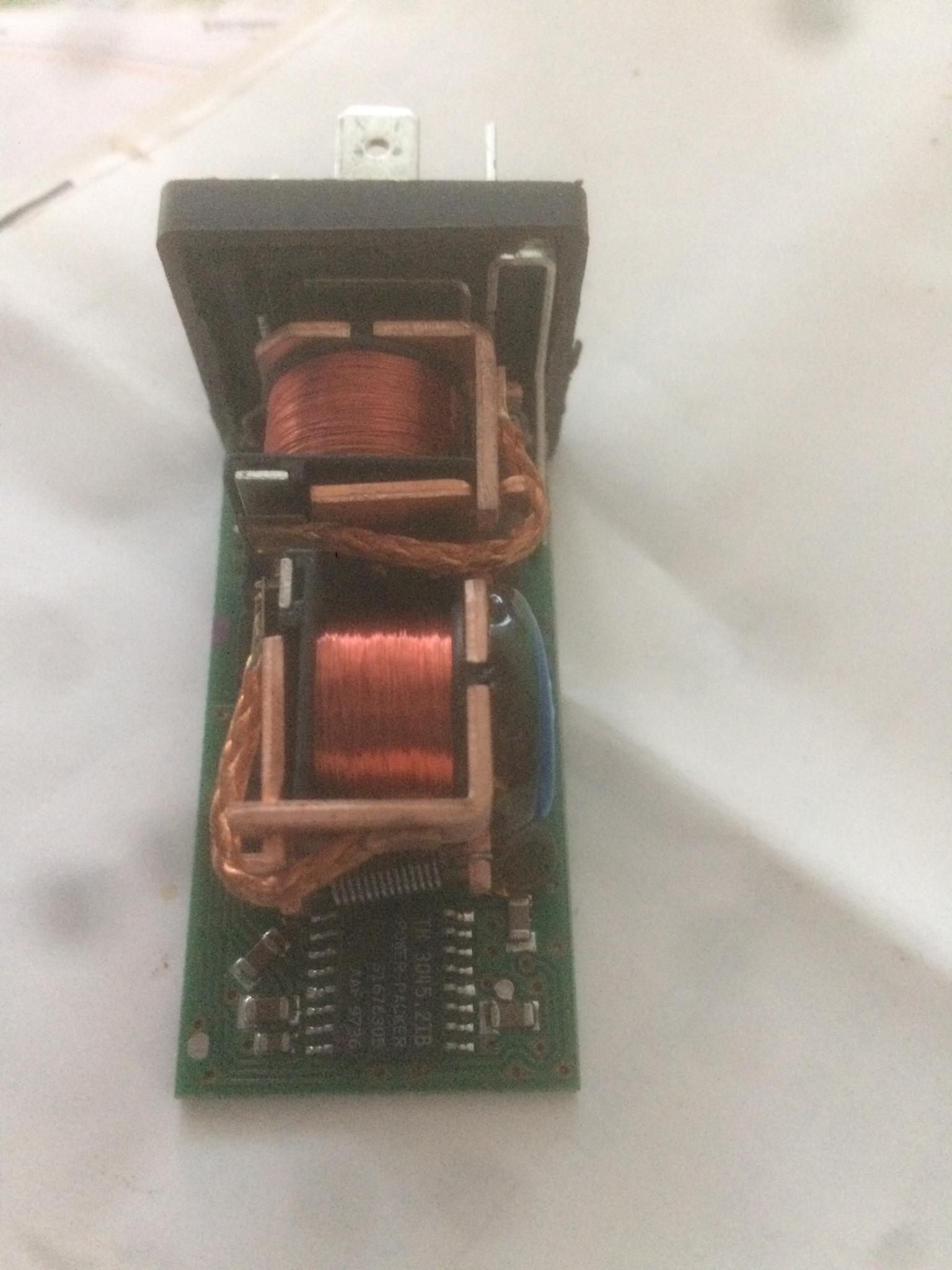

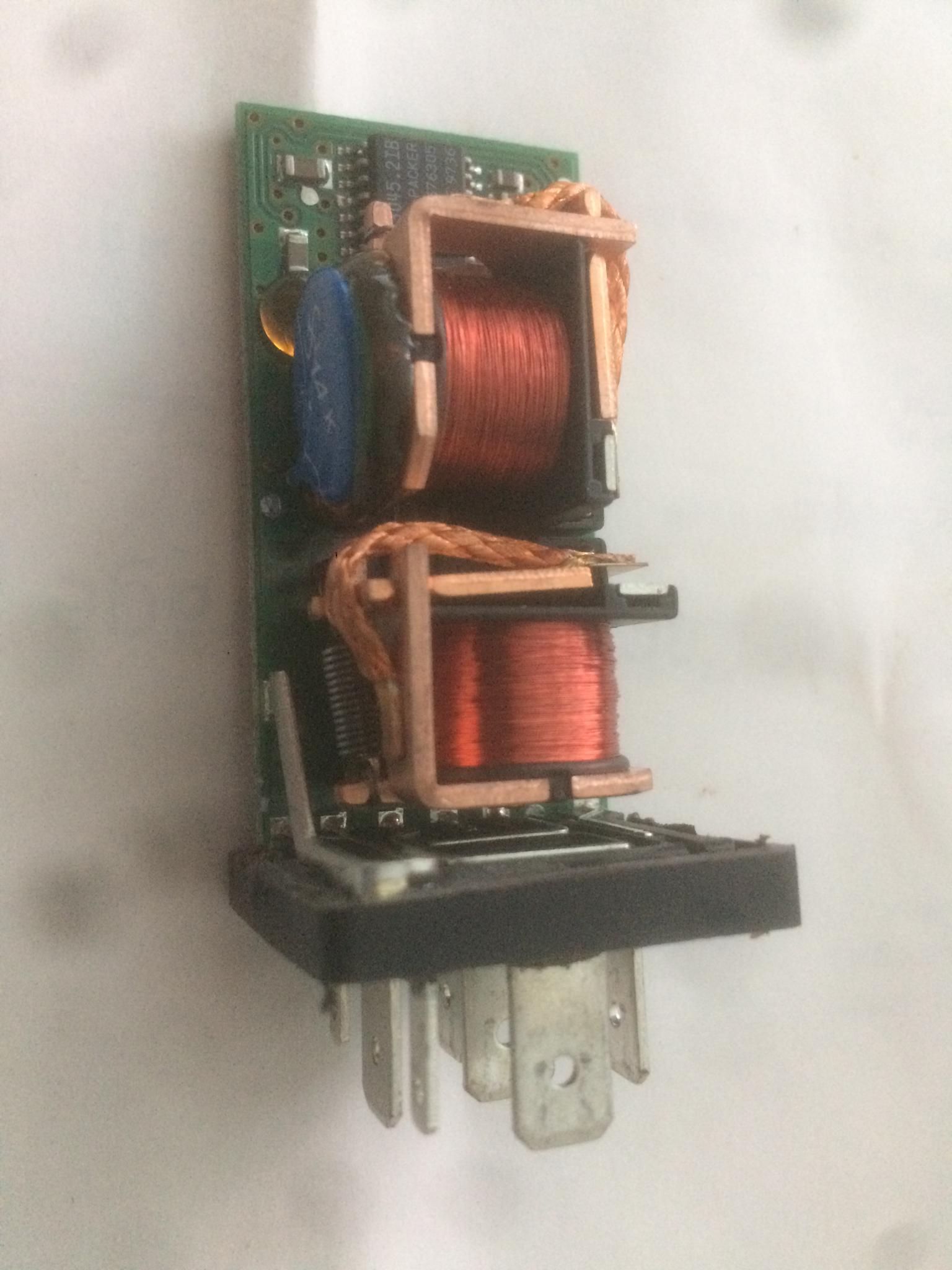

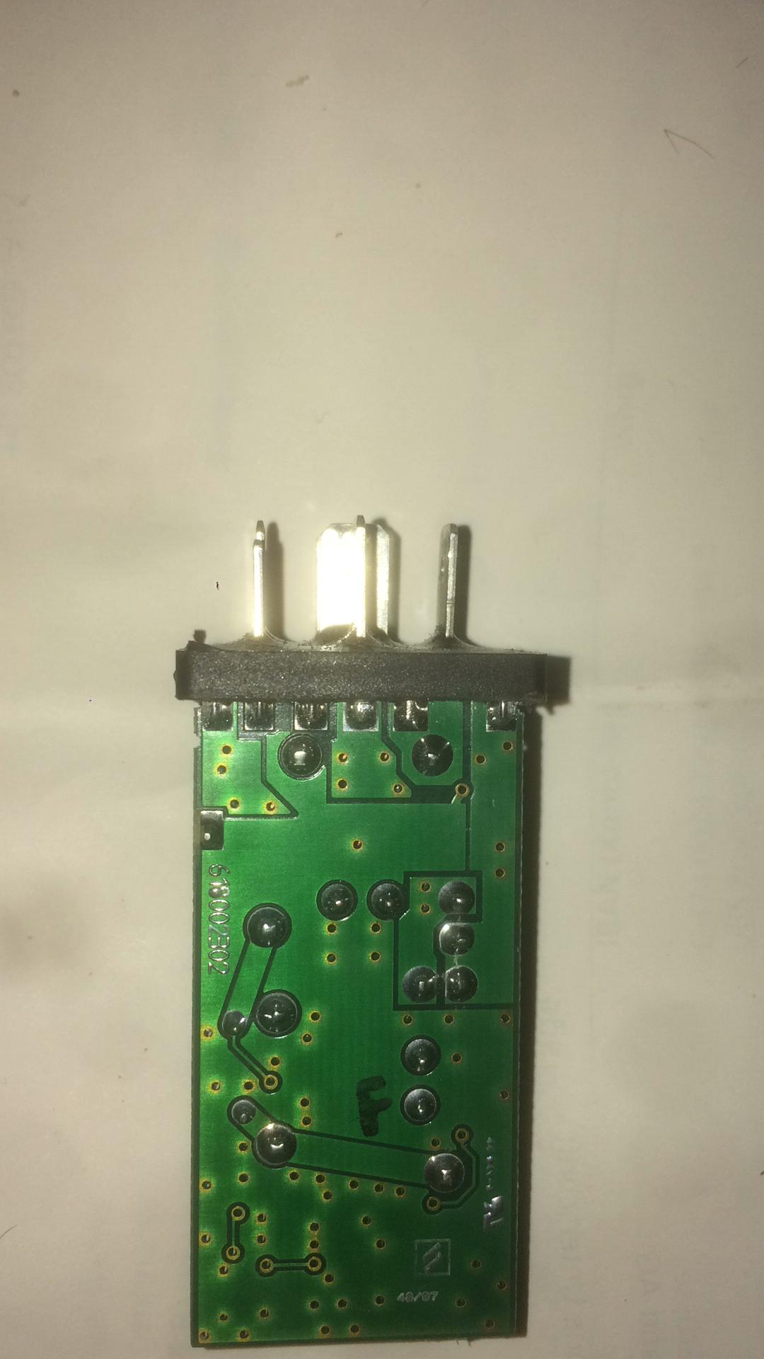

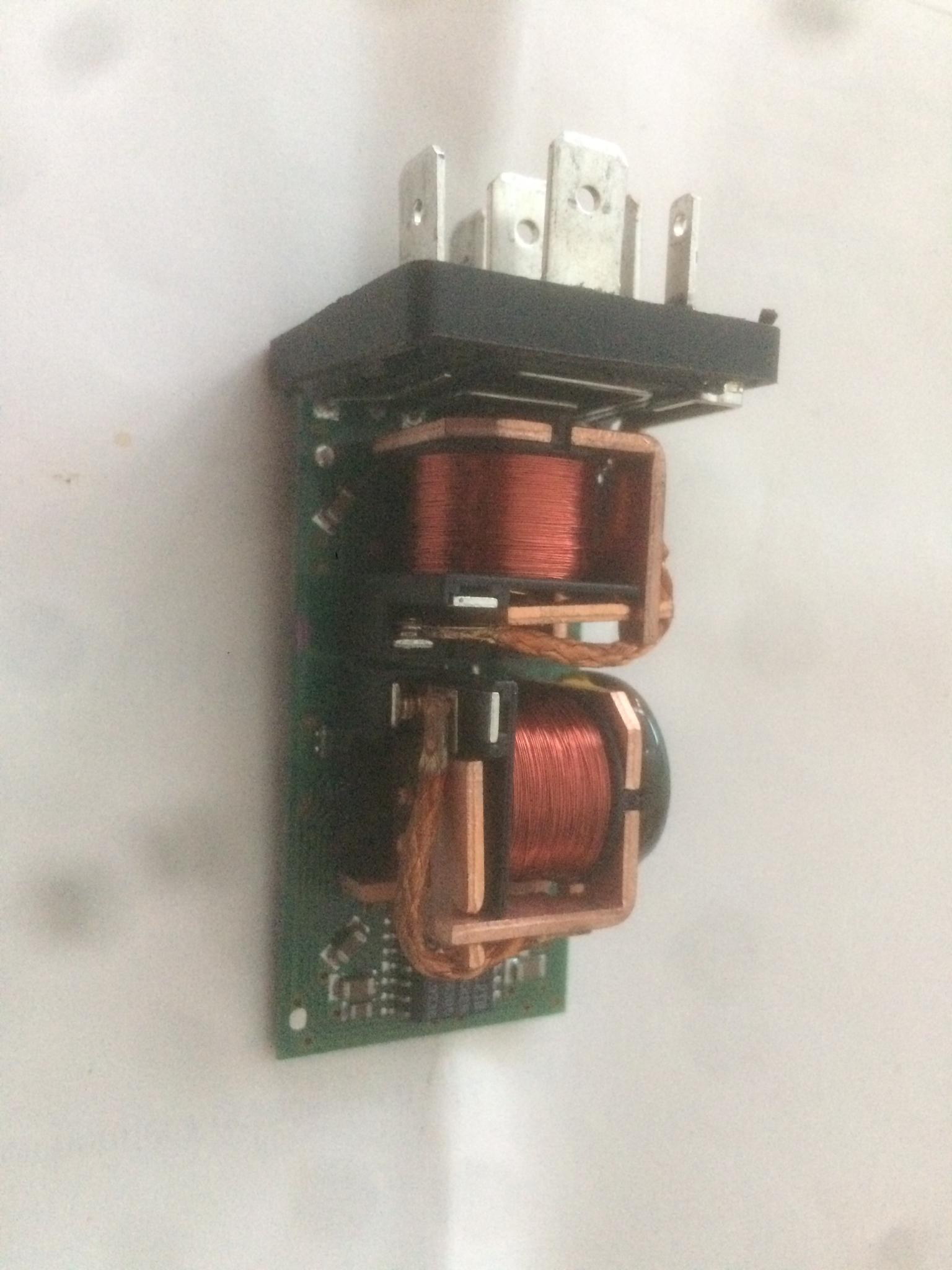

Hab mir dann das fehlerhafte Relais zur Brust genommen:
Saab0.thumb.jpeg.d27019923bf5a01ed243ca14f07b2c61.jpeg Saab1.thumb.jpeg.b5f3beab4de0d4e92ecf654a35b7c78c.jpeg Saab2.thumb.jpeg.5b8d5b95fcac526660cdd550c8168593.jpeg Saab5.thumb.jpeg.036371fe6b123599f4c4c52959547e58.jpeg
Konnte jedoch nichts offenkundig fehlerhaftes daran erkennen.
[ATTACH]179549[/ATTACH] [ATTACH]179550[/ATTACH] [ATTACH]179551[/ATTACH] [ATTACH]179552[/ATTACH]

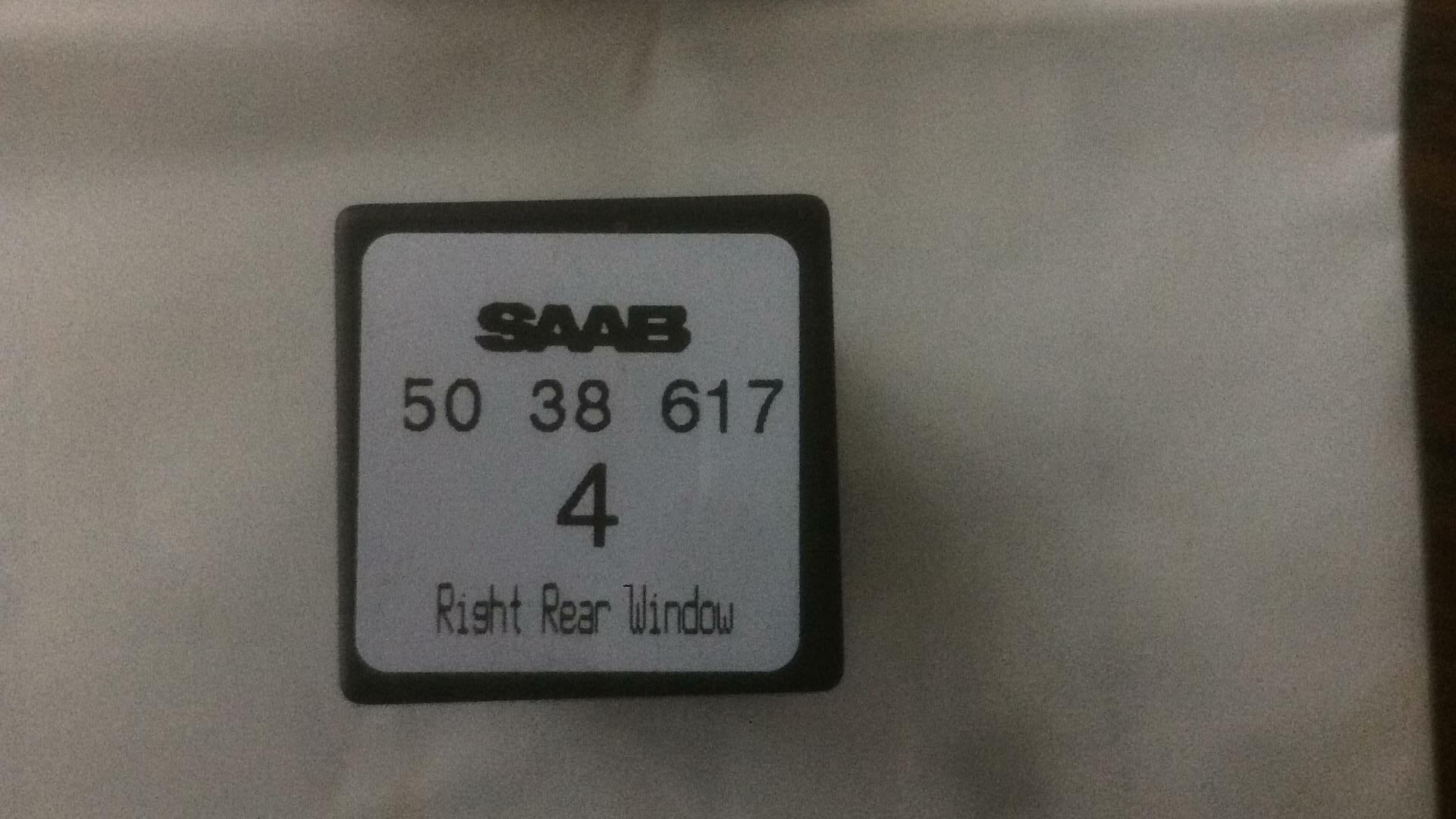

Also mit der Teilenummer des Teils selbst
[ATTACH]179553[/ATTACH]
zu Tante Google und dann hier gelandet, wo entsprechende gebrauchte zu 25 Euro feilgeboten werden.
https://elferink.nl/nummer/5038617

Uwe-Saab-900 war so nett und hat mir das entsprechende Teil mit der Nummer 4 verkauft.
Dies lief dann Plug&Play ohne Programmierung.
