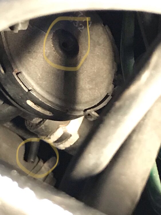

ich habe gerade meine Unterdruckschläuche gegen solche aus Silikon ausgetauscht. Soweit auch erfolgreich. Allerdings habe ich wohl eine Baustelle aufgedeckt, die lange im Verborgenen war :hmpf:: ich wollte zum Schluss den U-Schlauch am Heizungsventil tauschen, aber fand weder einen alten Schlauch, noch einen Anschlussnippel am Ventil selbst. Darunter jedoch einen vereinsamten, nicht benutzten Nippel (siehe Foto). Fragen an euch:
- gehört da eigentlich ein Nippel ans Ventil und der Schlauch zwischen den markierten Stellen verbunden?
- falls ja, hilft da nur Heizungsventil tauschen?

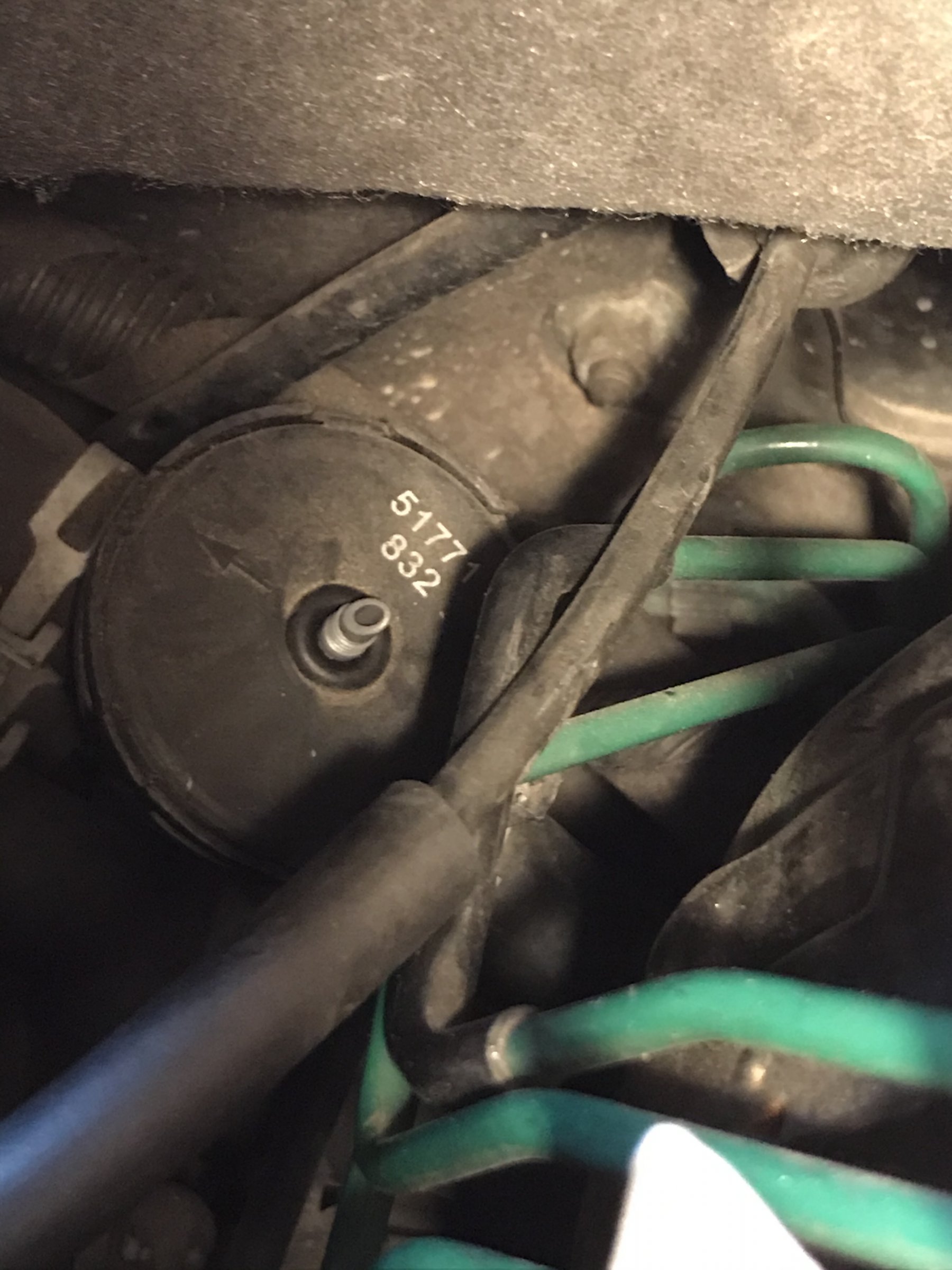

Ja, da fehlt der Nippel am Heizungs-/ Bypassventil und der Schlauch zum Anschlussnippel des Magnet-/ Steuerungsventils.
Zum Abgleich:

Tag zusammen,
die viele Zeit zu Hause macht kreativ: spricht etwas dagegen, das Heizungsventil mit meiner Lösung mit einem Anschlussnippel aus dem Gartenbereich (4,6 mm) wieder in Betrieb zu nehmen? Sitzt, ist durchlässig und der U-Schlauch passt gut.
Falls jemand Einwände hat: immer her damit ohne Spott. ;-)

[mention=11704]Nicke-2018[/mention] : Nix ist besser als ein gutes Provisorium! :smile:
Warum nicht - das schlimmste wäre, dass das Schlauchstück oder Plaste irgendwann spröde und brüchig wird - dann kannst du ja immer noch entscheiden, ob du das auf diese Weise nochmal erneuerst oder doch ein Neuteil einbaust...
