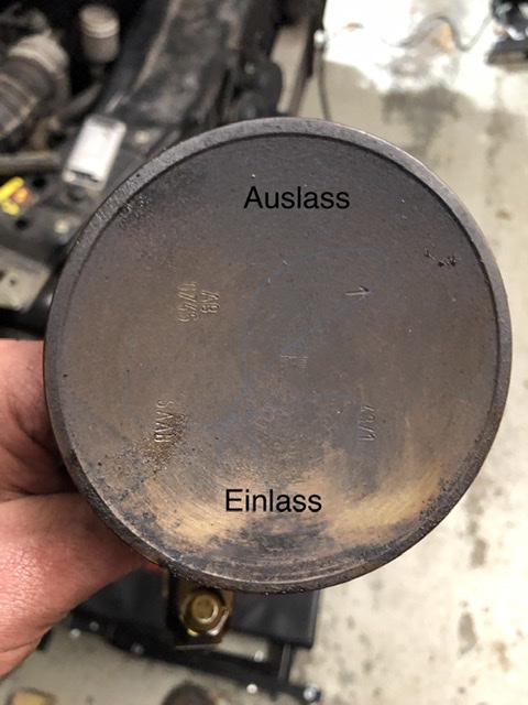

Zylinder 3, ist das die Einkerbung für den Auslass auf dem Kolben?
Es gibt keine Einkerbung. Das sind Ablagerungen bzw eben keine.
Endoskop?
Endoskop?
Ja, Endoskop, allerdings sieht es bei allen Kolben so ähnlich aus.
Bearbeitet von Jambo

Ein gutgemeinter Tipp, sowas kann dabei herauskommen, wen es mit "Klopfen" angefangen hat...
Will Dir keine Angst machen, poste es extra, damit Du sehen kannst wie es Enden kann/nicht muss...
Es lohnt sich sicherlich einer vermuteten Kleinigkeit genauer nachzugehen...c4b273ce8f784345a03037437fe1b01d.jpg
