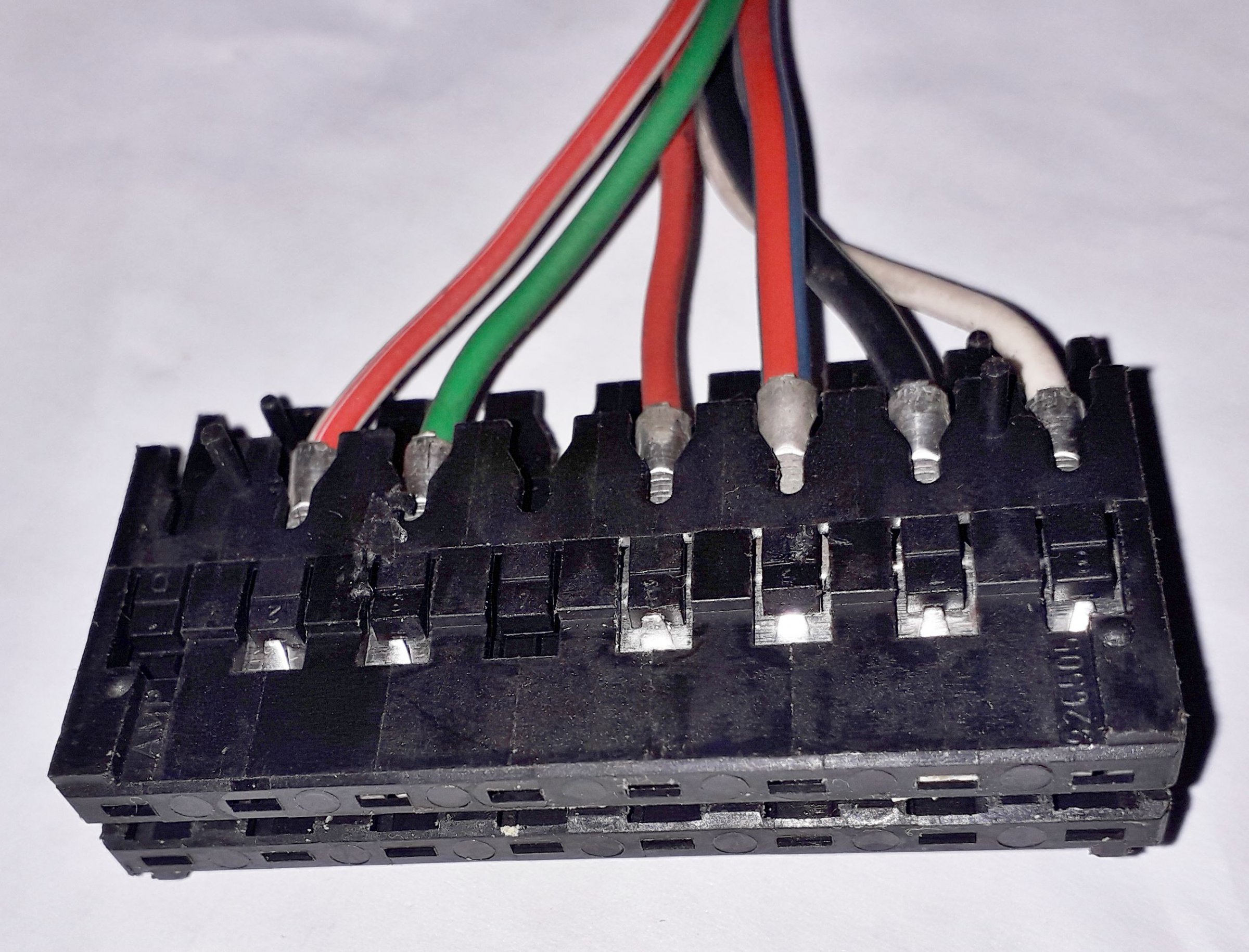

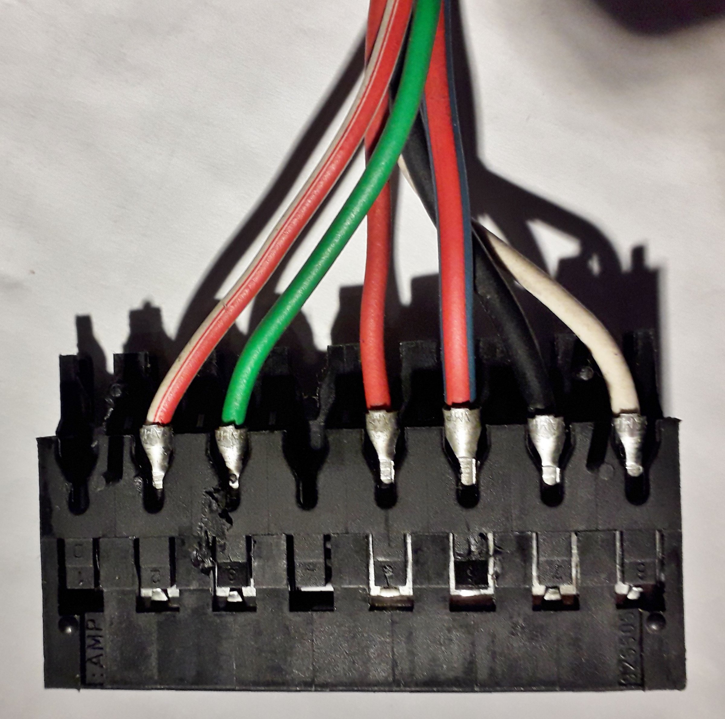

So, heute mal alles ausgebaut und Fotos gemacht...
Das ist der Stecker zum Lampenträger rechtes Sedan-Rücklicht:
Aufschrift: AMP

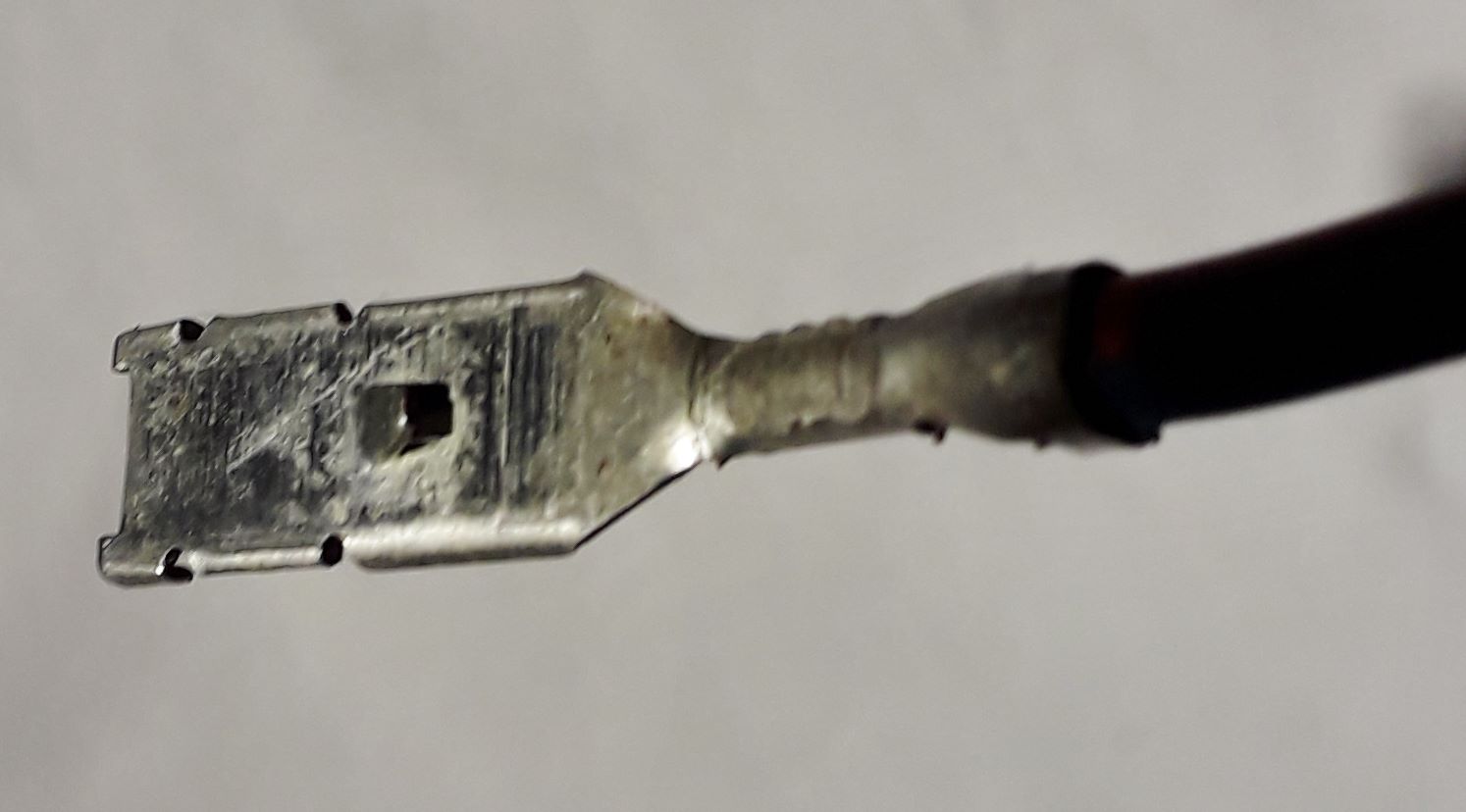

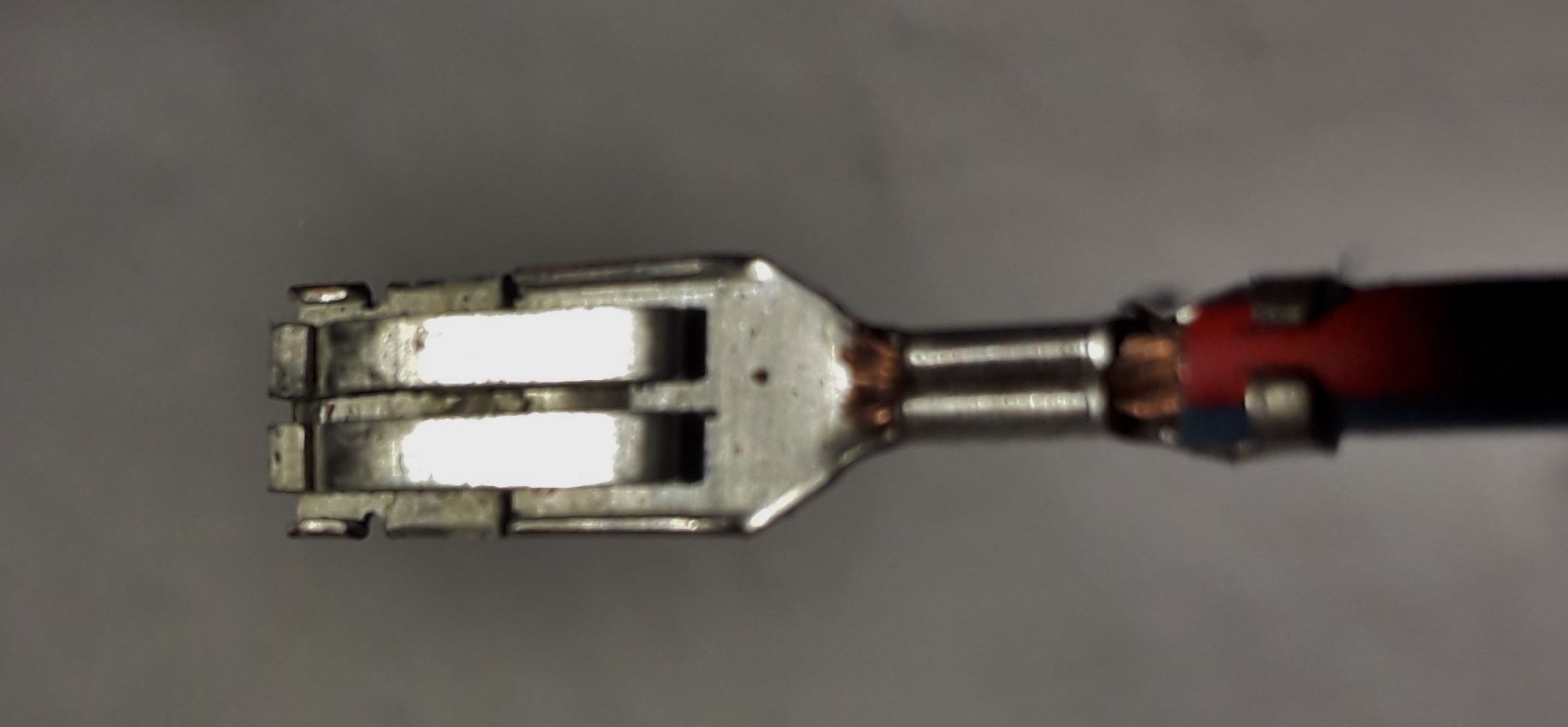

Und das ist der entsprechende Kabelschuh:
Die Maße sind:
Breite: 6mm
Länge: 25/13mm
Dicke: 3,5mm
Kennt jemand eine Bezugsquelle für die Kabelschuhe?
Oder die genaue Fachbezeichnung...
Meine Suche war bis jetzt leider erfolglos.
Dank&Gruß

Das sieht aus wie https://www.kabelschuhe-shop.de/AMP-0-0929940-1-JPT-Buchsenkontakt-05-10mm - aber nur mit einseitiger Kontaktfeder und Rastnase? Das haben die Fastin-Faston, aber nicht mit Kontaktfeder...
