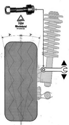

kenne das Problem. Der Sturz ist generell nicht einstellbar, außer man verwendet sog. Sturzeinstellschrauben. Die gibt es z.B. von H&R unter dem Namen Tripple C. Sie werden anstelle der oberen Schraube an der Stoßdämpferhalterung eingebaut. Durch die spezielle Exzenterform lässt sich der Sturz schon etwas korrigieren. Kostenpunkt ca. 40-50 Euro.

der Sturz ist in gewissen sinn einstellbar und zwar über ein Zubehöteil (gesehen bei Speedparts). Langlöcher sind somit überflüssig!
Und der Preis ist mit 495Kr das paar auch i.O.
[/img]
Stimmt, diese Schrauben hab ich auch schon gesehen, gute Lösung. Leider wußte ich 1992 noch nichts davon (und Internet gab es ja auch noch nicht). Wieviel sind den 495 Kr.? Langlöcher sind aber sicher billiger ;-)))
