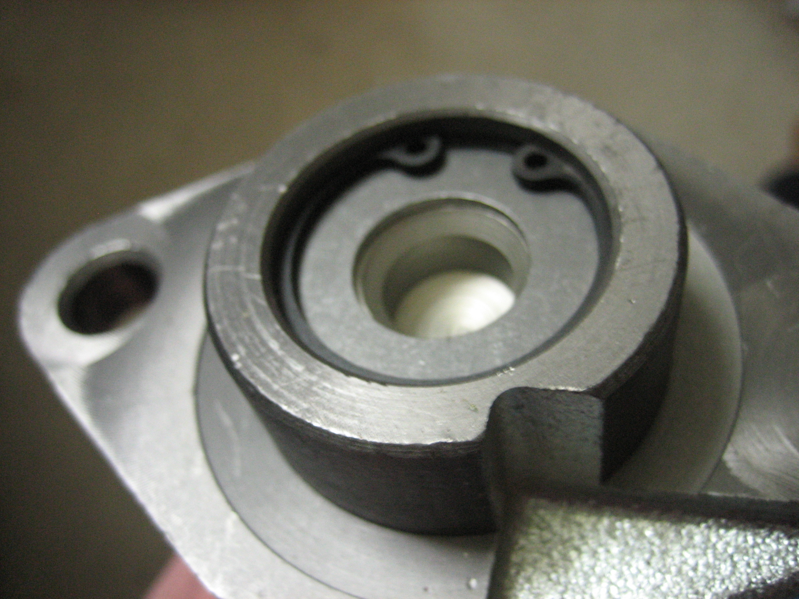

Bin dabei, meinem ´82er 8v turbo einen neuen Hauptbremszylinder von Skandix zu spendieren.
Wie ihr auf dem angehängten Bild sehen könnt, befindet sich dort ordnungsgemäß ein Sicherungsring.
