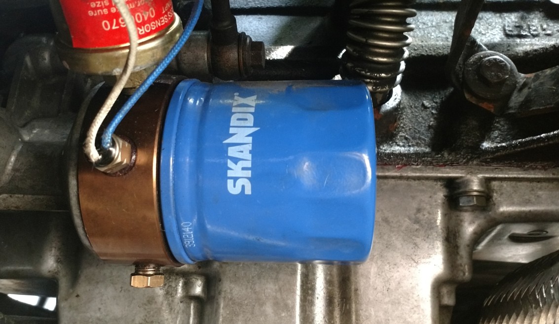

Die 7,x bar von gestern revidiere ich. Das Instrument hat aber gut 5bar bei kaltem Öl angezeigt.
Anbei ein Foto vom Ölfilter. Leider finde ich zur Nummer 3912140 bei Skandix nichts. Der Rest der Beschriftung befindet sich auf der Rückseite des Filters. Ich versuche das noch mal besser aufzunehmen.
