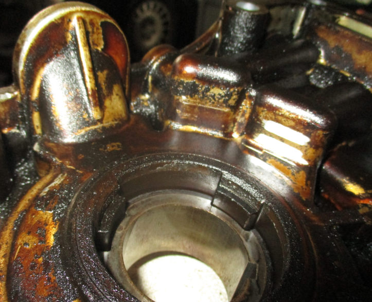

Nach diesem Erkenntnisstand wurde der Steuerdeckel demontiert, der folgendes Schadensbild offenbarte:
Schleifspuren der Ausgleichswellenkette. Interessanter Weise nicht unten, an der Zuleitung zur Ölpumpe, sondern vorn, an der Zu-/Ableitung des Öldruckregelventils:

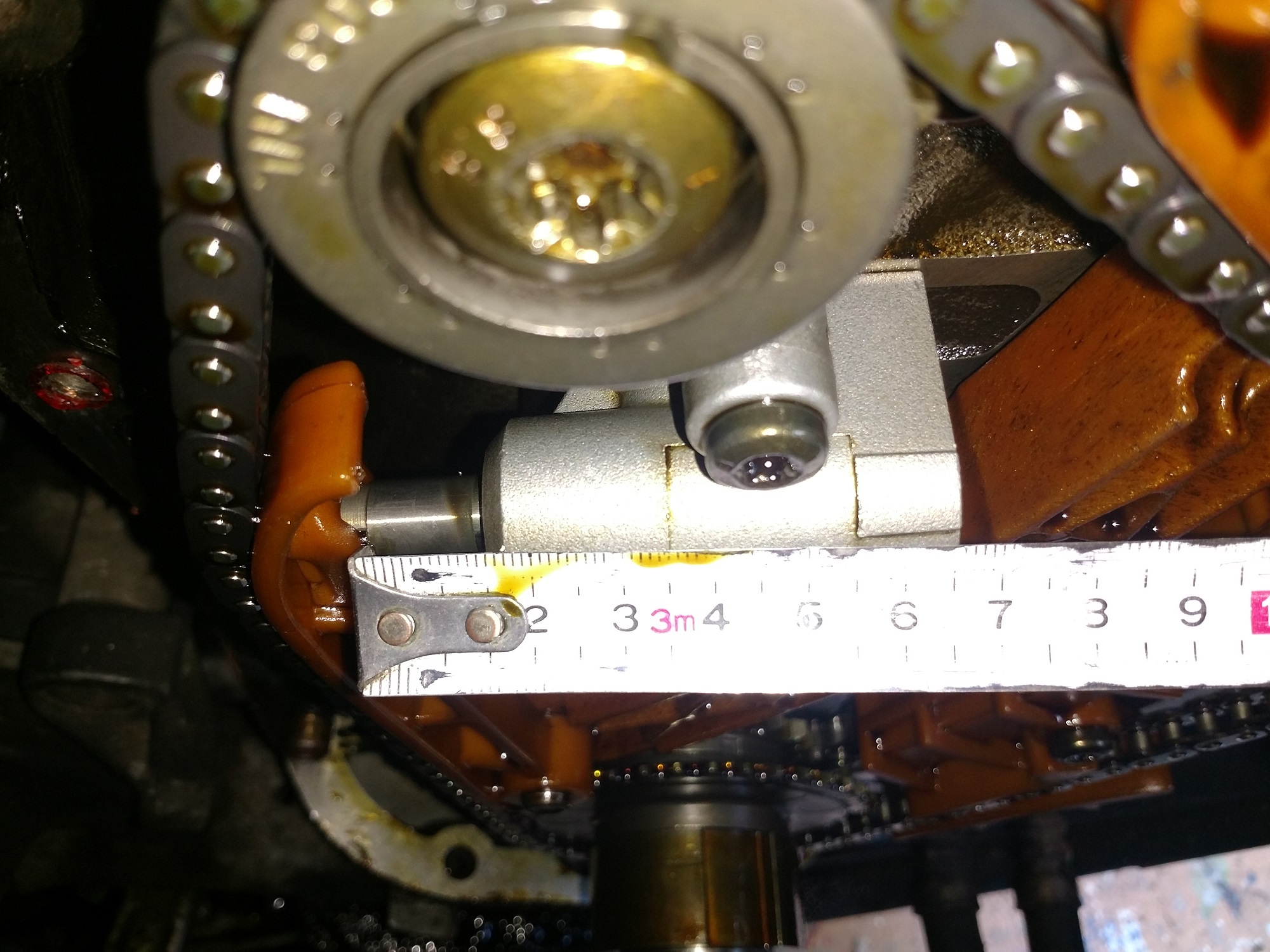

Vor etwa 30TKM wurde der Motor revidiert, samt beider Kettensätze. Die Kette der AGW scheint mir nicht gelängt. Das Lager der Umlenkrolle hat sowohl axiales, als auch radiales Spiel und wird bei dieser Gelegenheit erneuert. Der Kettenspanner der AGW-Kette scheint nicht übermäßig ausgespannt zu sein (15mm, Meßpunkt siehe Foto):
Die Arretierung hat funktioniert.
Der Kolben ist normal beweglich und wird von der Feder vollständig ausgedrückt (22mm, bei gleichem Meßpunkt wie oben). Insofern wäre ein weiterer Arbeitsbereich des Kettenspanner von 7mm noch gegeben.
Aktuell liegt mein Verdacht beim Kettenspanner selbst bzw. dem Öldruck der am Kettenspanner anliegt. Ich schließe aber eine gelängte Kette nicht aus.

Da ich im WIS nichts hierüber gefunden habe: Wo liegt der Arbeitsbereich des Kettenspanners? Bei wieviel cm Ausladung gilt die Kette als zu lang? Wie weit darf der Kettenspanner ausgedrückt sein, um seiner Funktion gerecht zu werden?

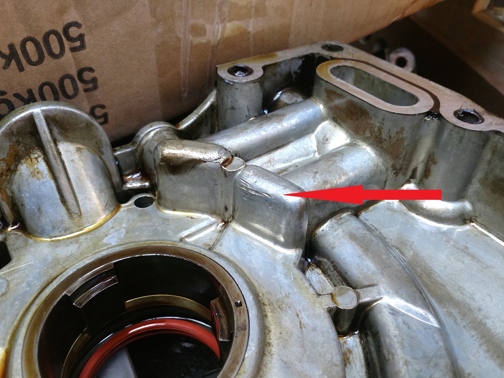

An der Stelle hat die AGW-Kette bei meinem 9-5 auch geschliffen, allerdings nach 320 Tkm.
Sicher, dass die Stellen nicht schon vor dem letzten Kettenwechsel so angeschliffen war...?
Interessant. Die Schleifspur sieht anders aus und befindet sich auch weiter außen.
Wie war denn das Geräusch bei dir? Mein Motor hat nicht gerasselt.
