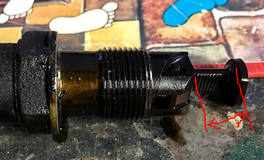

Den Kettenspanner habe ich gerade auch ausgebaut. Wo messe ich den Hub? Ich habe vom Gehäuse bis zur Auflagefläche die zur Führung gemessen und komme auf 13mm. Das ist dann wohl zuviel, oder?

Hier messen.
13 mm ergäbe noch nicht den ganz dringenden Handlungsbedarf - erklärt aber die Geräusche nicht.
13mm am Kettenspanner ausgefahren ist nur geringfügig zuviel. Aber eventuell bekommt der Kettenspanner keinen Öldruck und sperrt nur durch die mechanische Sperre.

Übrigens, Asche über mein Haupt: Es waren 16 mm Hub des Kettenspanners.
