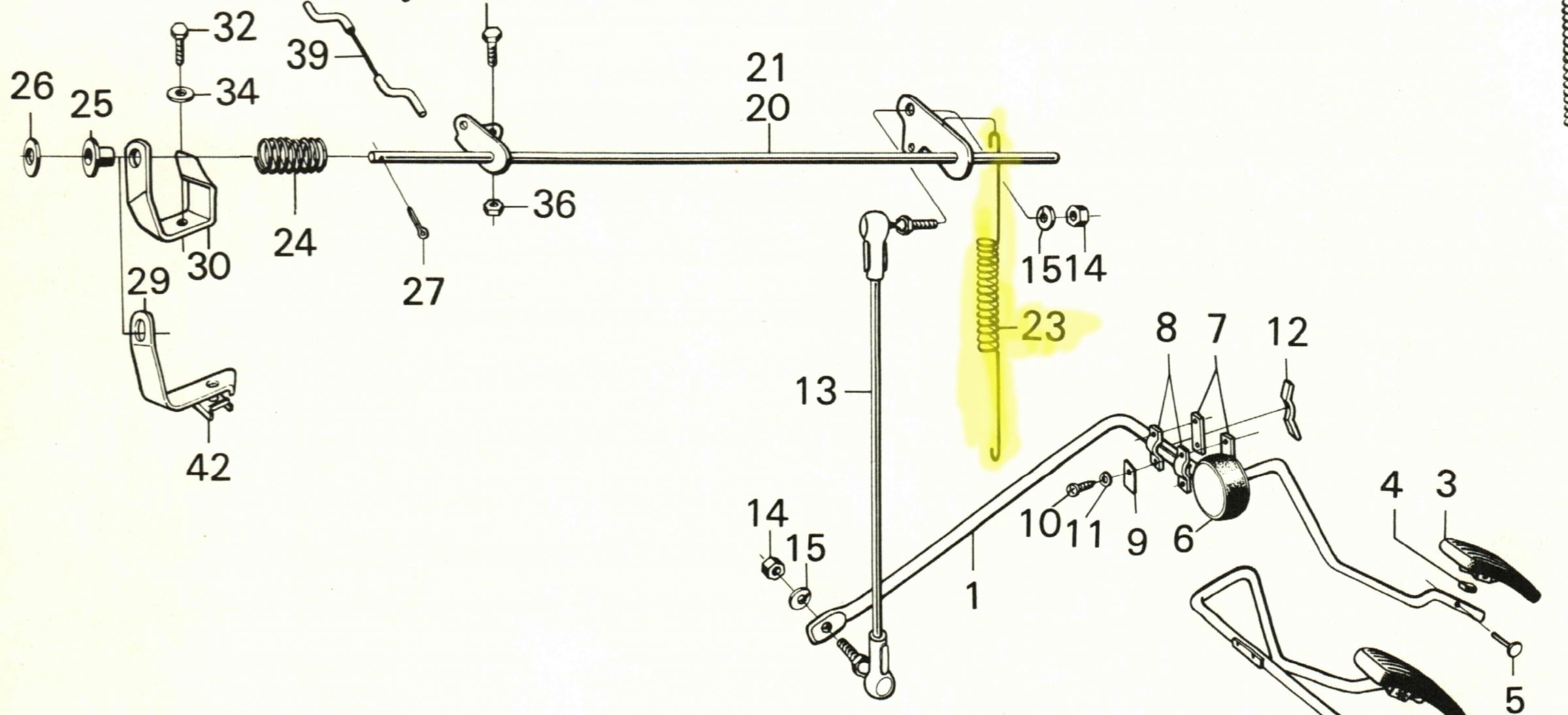

Bei meinem Motor ist irgendein nicht originales Provisorium mit zweifelhafter Wirkung als Rückholmechanismus verbaut. Ich möchte gerne den Originalzustand wieder herstellen. In Hinblick darauf habe ich zwei Fragen an die Expert(inn)en:
1) Wo bekomme ich die Feder (Teilenr. 7352917) oder ein gleichwertigen Ersatz her ?
2) Wo wird die Feder UNTEN eingehängt ? Ich sehe da derzeit bei meinem Motor keine sich anbietende Möglichkeit. Vielleicht fehlt auch ein Teil ?

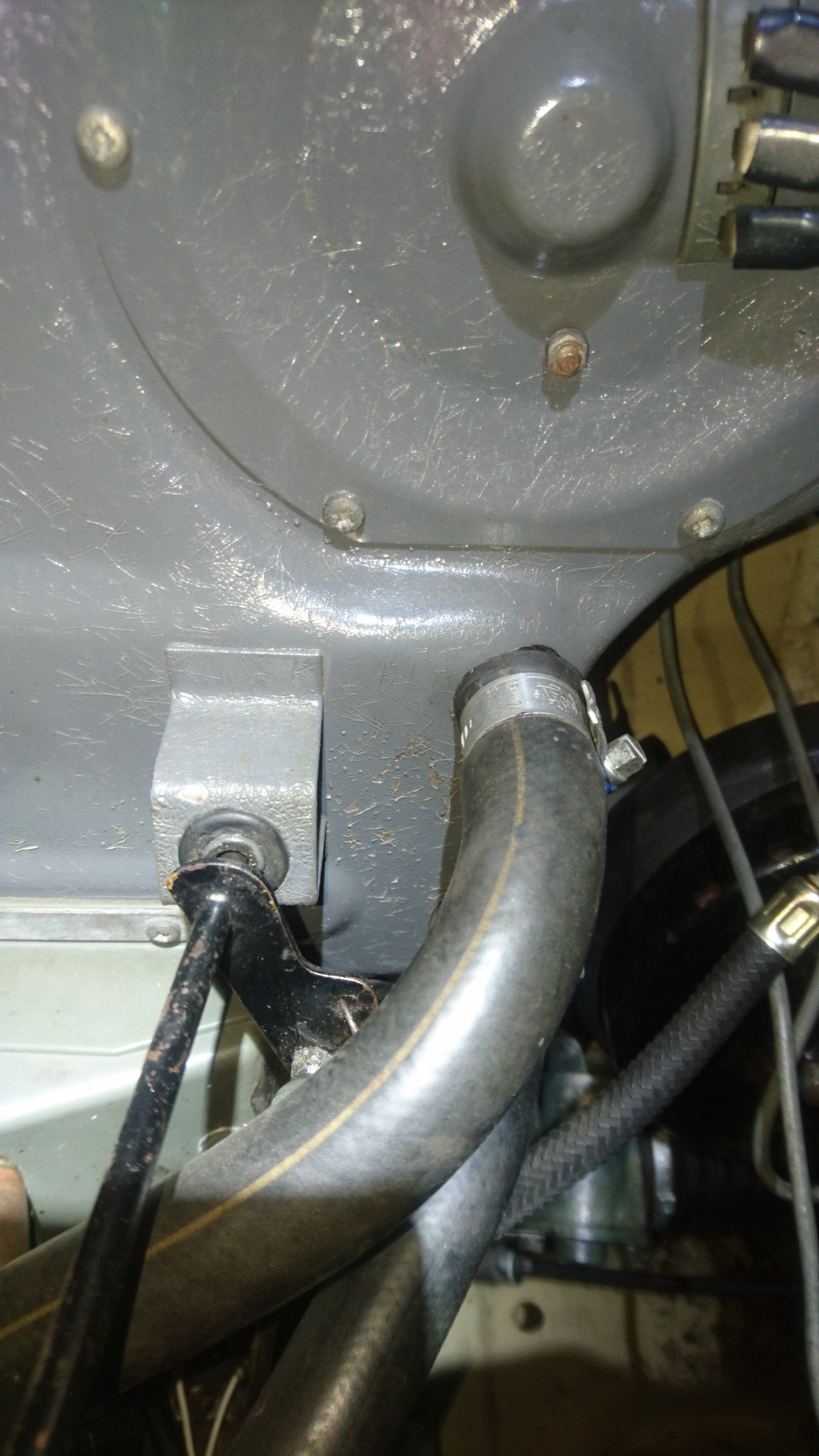

Das mit dem unteren Fixpunkt ist mal ne gute Frage. Bei mir hängt die meines Wissens an ner Schraube vom Lenkgetriebe.
Ciao!
am Lenkgetriebe ist eine Lasche, die durch eine Schraube am Lenkgetriebe festgelegt ist. Die Lasche hat eine Nut zum Einhacken der Feder

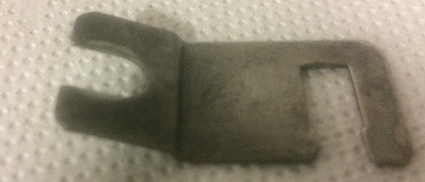

So sieht das aus:
Die kleine Lasche an der die Tachowelle befestigt ist hat unten eine kleine Kerbe wo die Feder eingehängt wird.
Lasche an der Tachowelle befestigt ist?

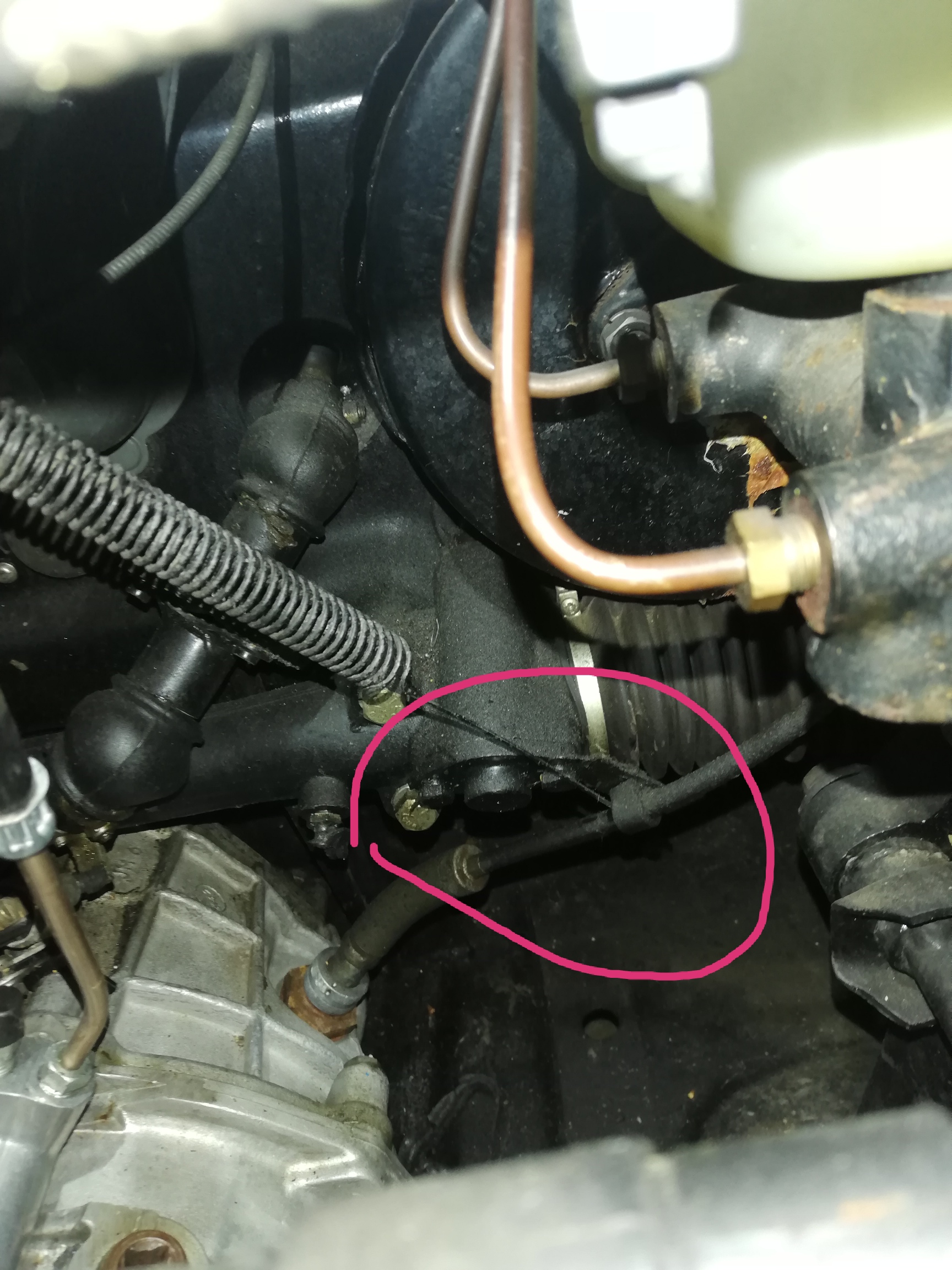

Immerhin hängt meine in unmittelbarer Nähe. An einer der Schrauben im markierten Feld. :)

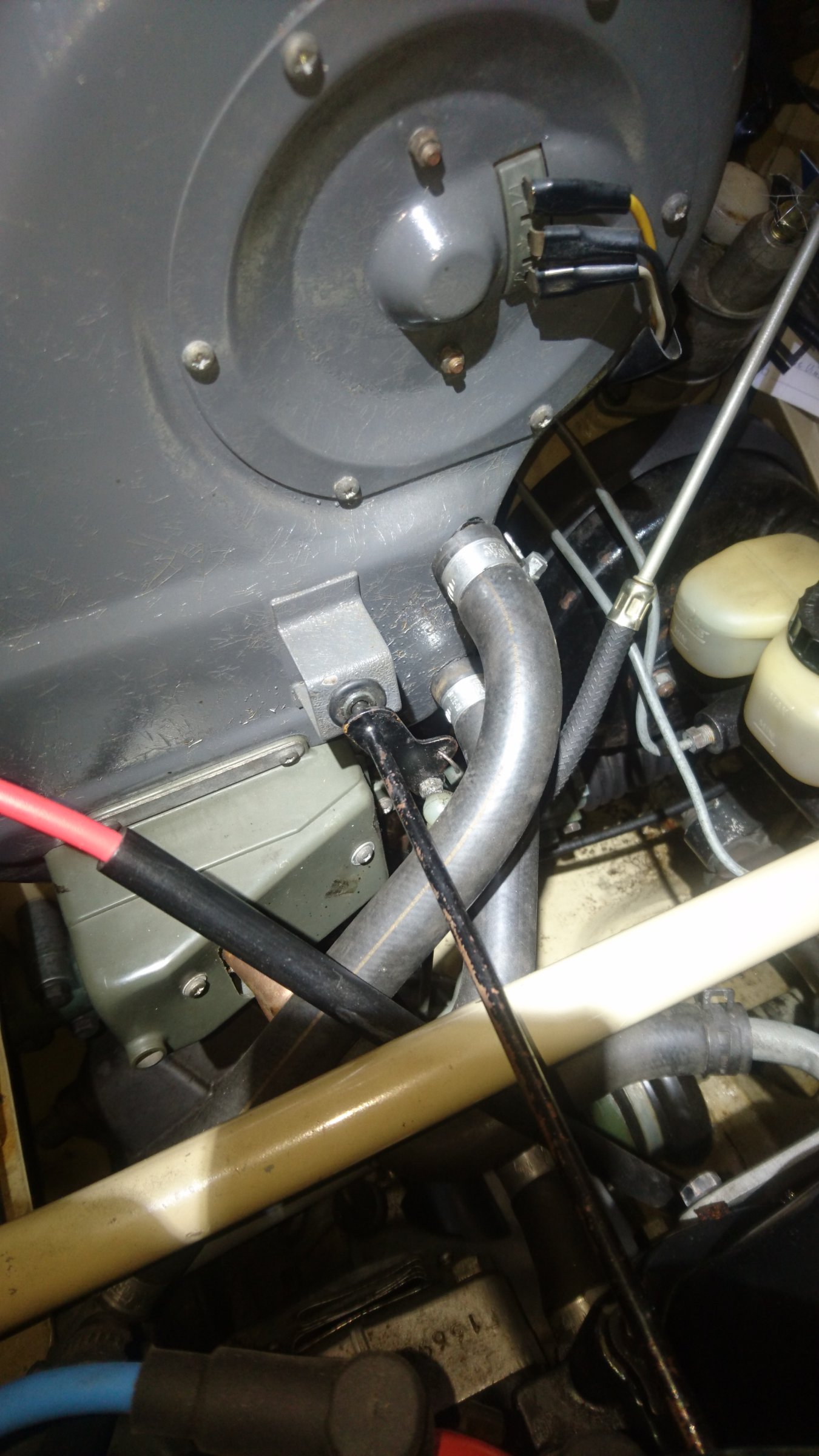

die Lasche:
...mit Tachowelle

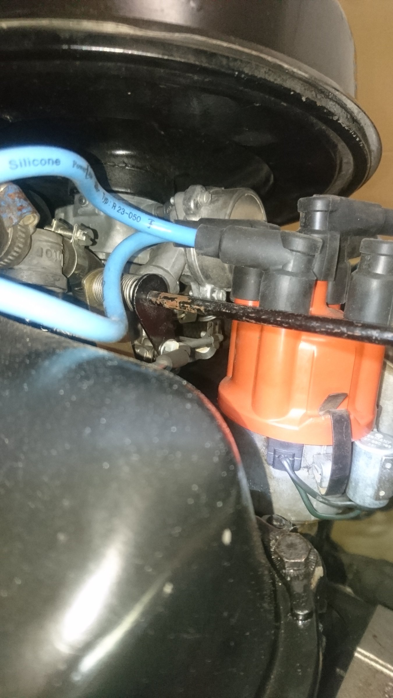

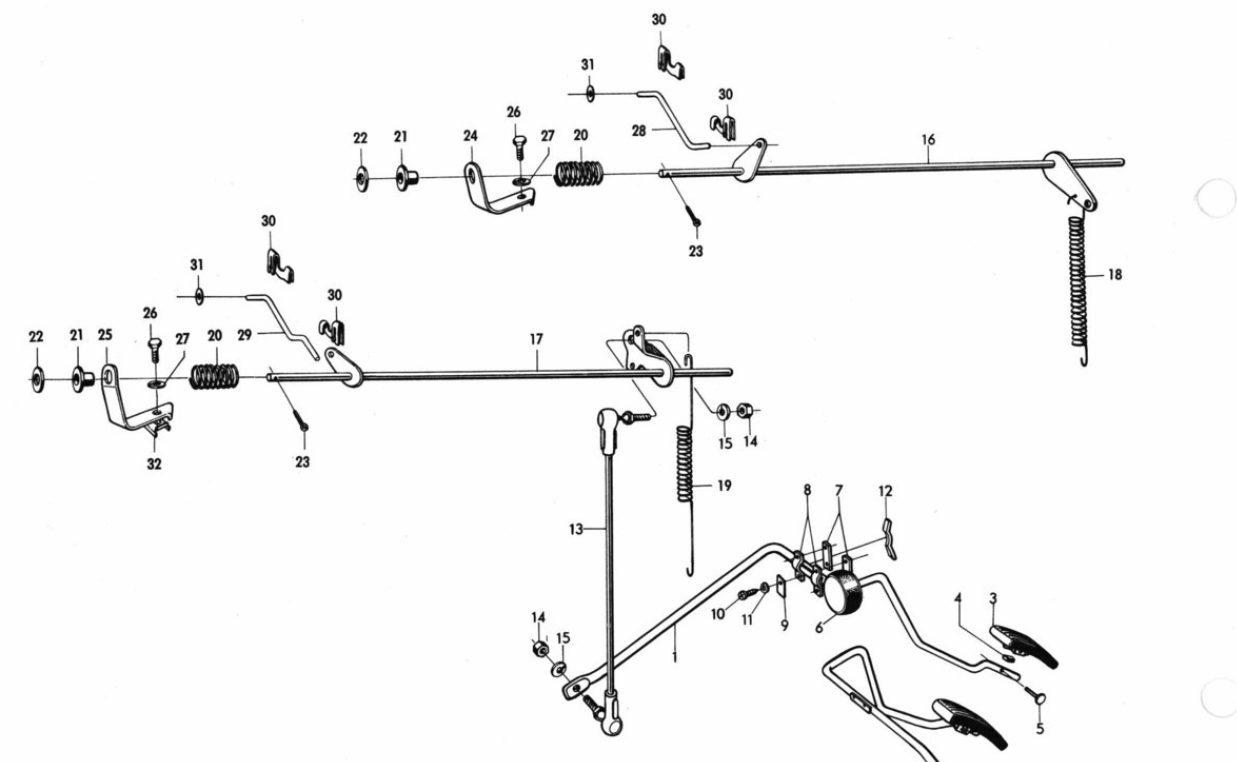

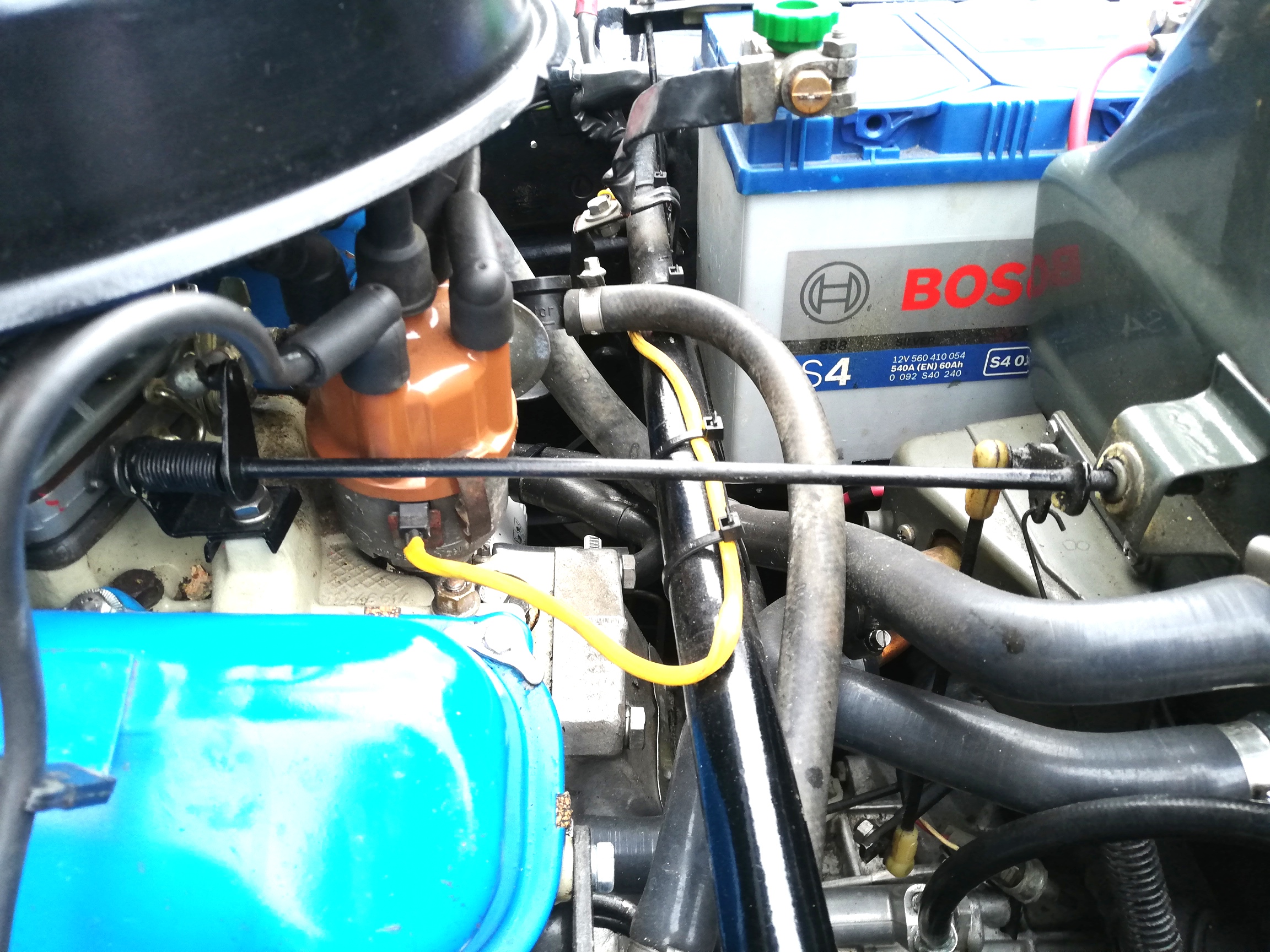

Zuerst dachte ich, bei mir fehlt nur die Tachohalterung, das Blech hatte ich noch, bevor ich aus Verzweiflung bei der Suche nach einer guten Federverlegung an dem Blech rumgebogen habe bis es gebrochen ist. Es hatte nie gepasst, ohne dass die Feder an irgendeinem Schlauch scheuerte.
Jetzt habe ich die Bilder noch mal genau angeschaut und festgestellt, dass mit meinem Gasgestänge grundsätzlich etwas nicht zu stimmen scheint, die Drehrichtung ist anders rum.
Bei mir ist Teil 17 verbaut, der Hebel mit der Feder zeigt allerdings zum Betrachter. Die Welle dreht dann andersrum.
Der Hebel zum Vergaser (FoMoCo) ist auch nicht wie auf der Abbildung in die gleiche Richtung sondern eher wie bei Teil 16.
Eventuell hat der Vorbesitzer an der Welle rumgebogen? Kann man den Hebel an der Drosselklappenwelle des Vergasers auch spiegelverkehrt anbauen?
upload_2020-5-24_21-14-14.thumb.png.603c43845336624c68c2338f65c0d094.png DSC_2271.thumb.jpg.620e83e5143d4053ff61db88a588d4b1.jpg DSC_2277.thumb.jpg.ed71ef19459c267bd0350d0d75107d26.jpg
Vielleicht kann jemand zur Aufklärung beitragen?
Vielleicht erklärt sich die Führung der Feder dann ja von alleine und die Schläuche bleiben heile!

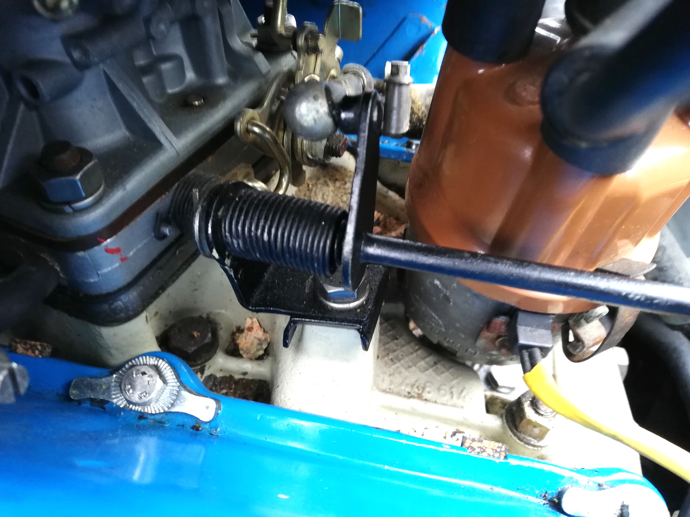

Die Wellen von Einfach- und Registervergaser sind verschieden, vielleicht falsche Welle?.
So sieht das beim Registervergaser aus.

ich habe auf jeden Fall auf der Vergaserseite keinen Kugelkopf sondern nur ein Loch in dem Hebel, sieht also aus wie Teil 17 meines Auszuges aus dem Teilekatalog. Darin steckt die Stange 29....
In meinem Katalog gibt es nur diese 2 Varianten, vielleicht kamen in späteren Baujahren andere dazu? Mein Katalog ist glaube ich von '72

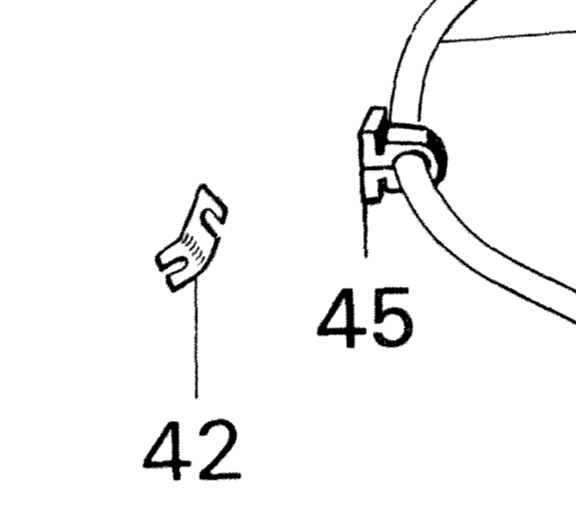

Das von mir eingestellte Bild am Anfang (#1) stammt aus einem Ersatzteilkatalog für den V V4 mit Stand Febr. 1976. In Bemerkungen wird diese Version den Baujahren 1969 bis 1975 zugeordnet. Die andere Variante (nicht auf dem Bild) bleibt den Baujahren bis incl. 1968 vorbehalten.
