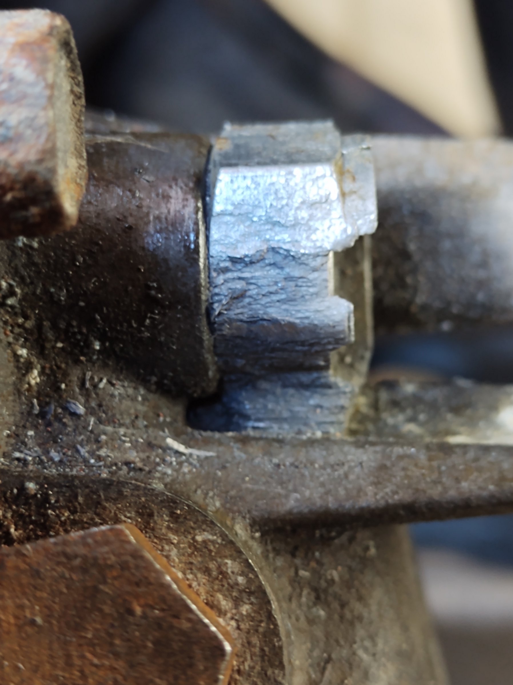

Der Rücklicht Schalter am Getriebe wird lustig. Da scheint die drübersitzende Batterie Unheil angerichtet zu haben, am Schalter seitlich links unten sieht das aus wie flüssig und wieder fest gewordenes Alu. Oder sonst was. Jedenfalls kein Dreck, den man einfach rauskratzen kann. Und ein Maulschlüssel greift auch nicht mehr ordentlich.
Wie würdet ihr das angehen?
Mit Hammer und Meißel..
Vorher die Brücke die sich zwischen Schaltergehäuse Getriebegehäuse gebildet hat entfernen
Oh, oh. Die Hammer und Meißel Methode hab ich noch nie gemacht. Und das scheint mir ne schlechte Stelle fürs erste Mal. Mal schauen ob ich jemand finde ders kann... und Hausbesuche macht...
Alternativ Gripzange vielleicht? Vorher erhitzen?
Was sitzt denn da dahinter im Getriebe, ist das irgendeine filigrane Mechanik?
Bearbeitet von chris_bo
Meißel tangential an dem Schalter ansetzen und (gegen den Uhrzeigersinn) versuchen mit leichten Schlägen den Schalter zu lösen.
Vorher auf den Dichtring etwas Kriechöl sprühen.
Das Getriebegehäuse wird davon nicht in Mitleidenschaft gezogen...

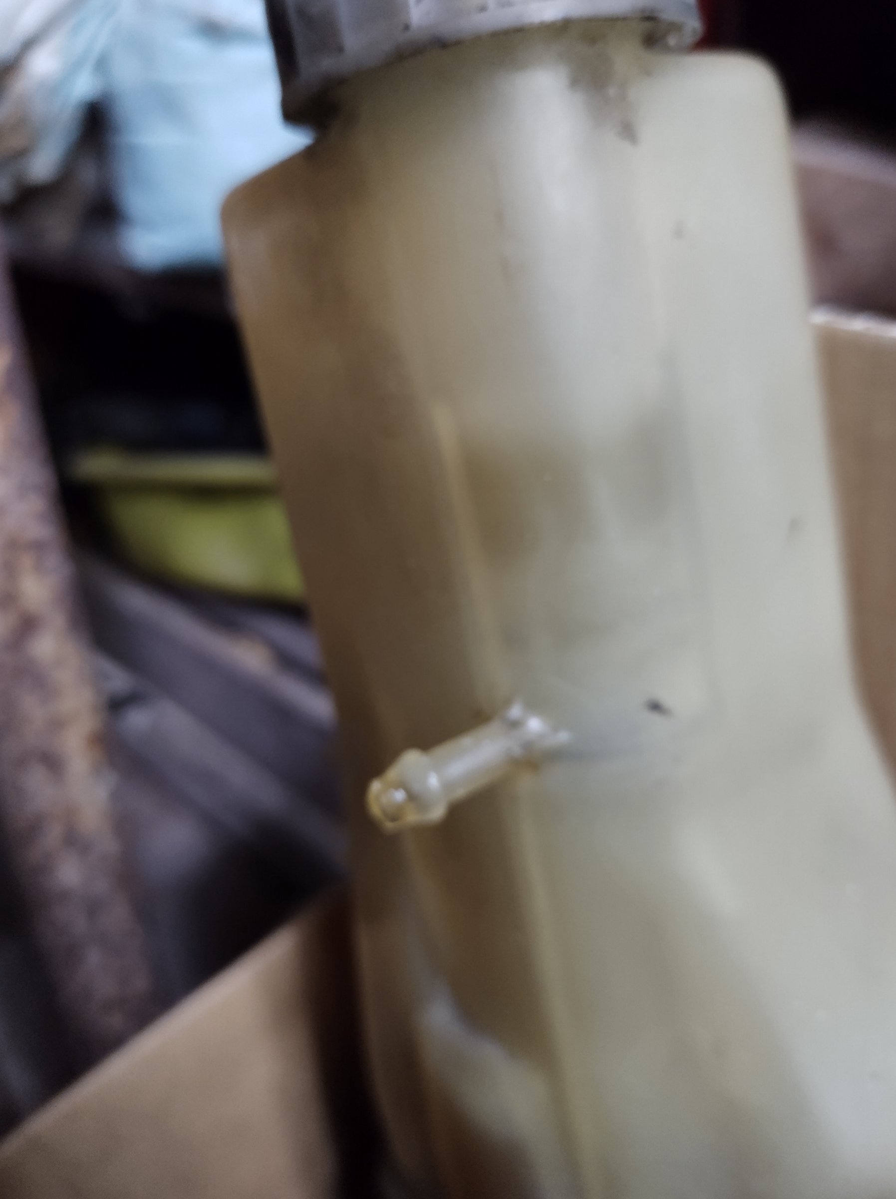

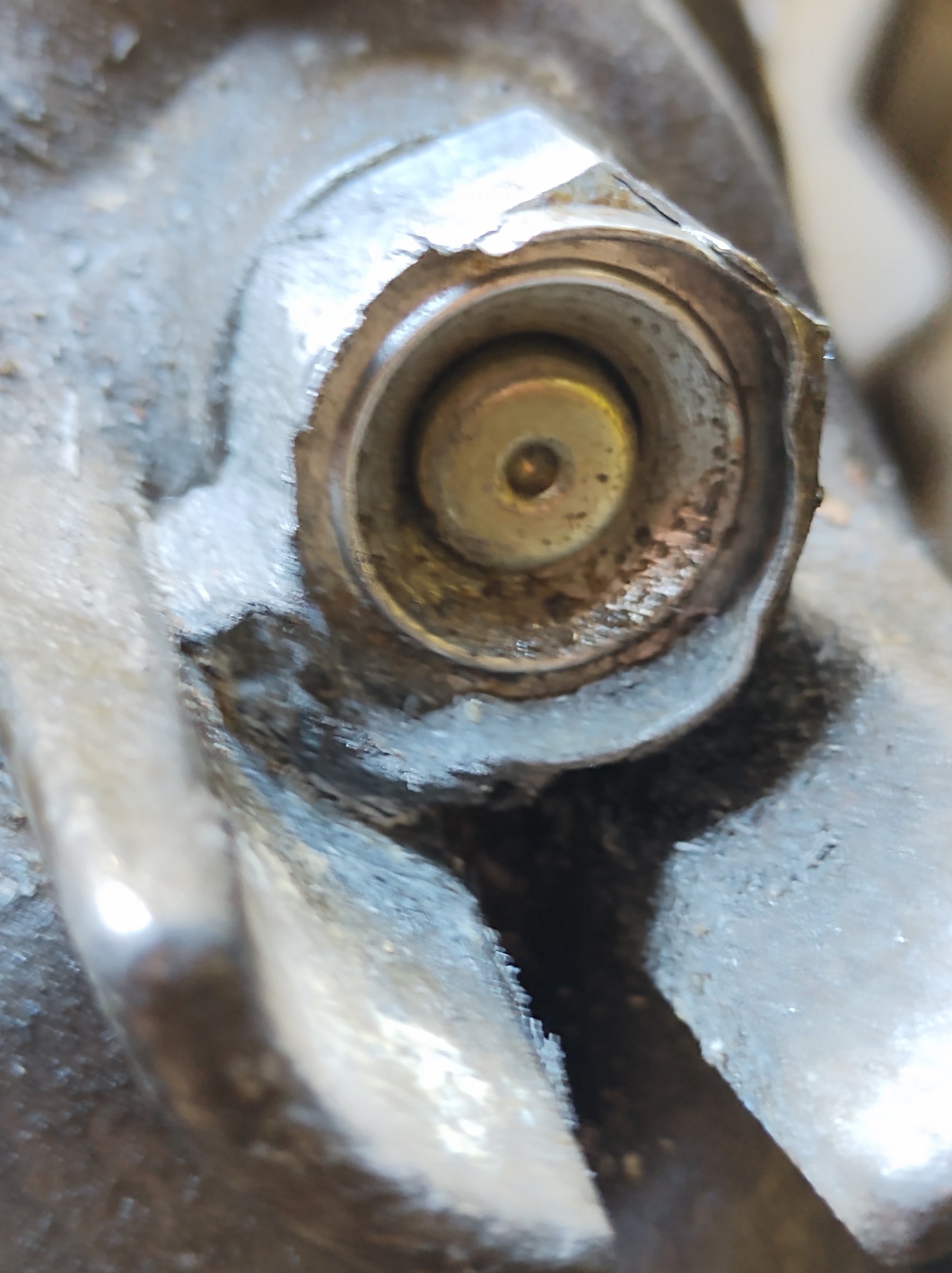

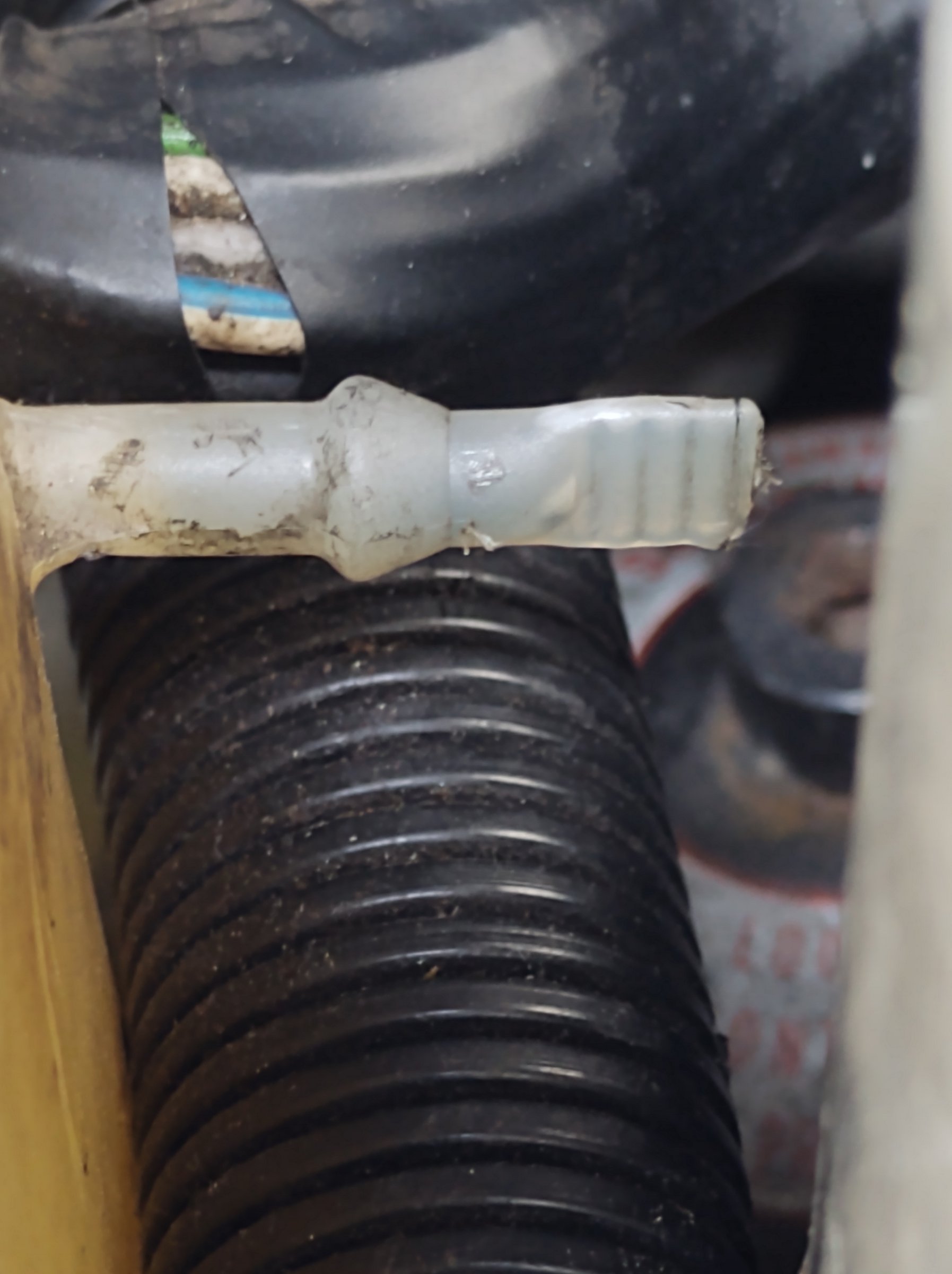

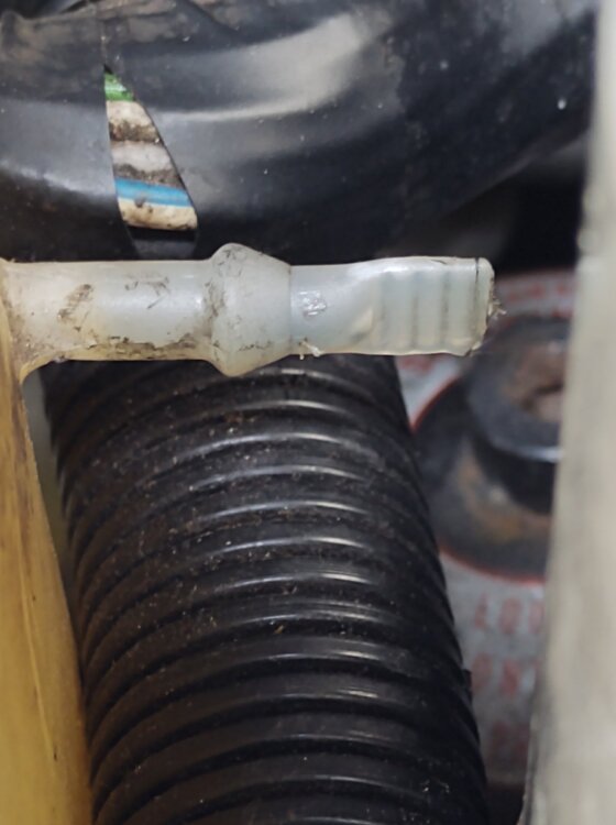

Schalter ist gewechselt, der Anschluss am Bremsflüssigkeitsbehälter zur Kupplung irritiert mich etwas. Der "neue" gebrauchte hat eine abgeflachte, breite Spitze (Bild 1), der alte nicht (Bild 2). Der Schlauch zur Kupplung geht über diese abgeflachte/breite Spitze nur sehr schwer, die Spitze ist so breit, dass sie den Schlauch fast schlitzt. Kann ich diese Spitze kappen (dann wäre der Anschluss wie in Bild 2)?
[ATTACH=full]199212[/ATTACH]
[ATTACH=full]199213[/ATTACH]
Stammt wohl aus einem Automatik. ist dann noch "zu". Musst Du dann ein Stück abschneiden.
Mach mal ein größeres Bild von dem Schnubbel
Ahhh, drum :) Hier isser: IMG_20210515_181035940.thumb.jpg.d4f608222a09b8ca566d87550381f731.jpg
Abschneiden, aber nicht zu viel:tongue:

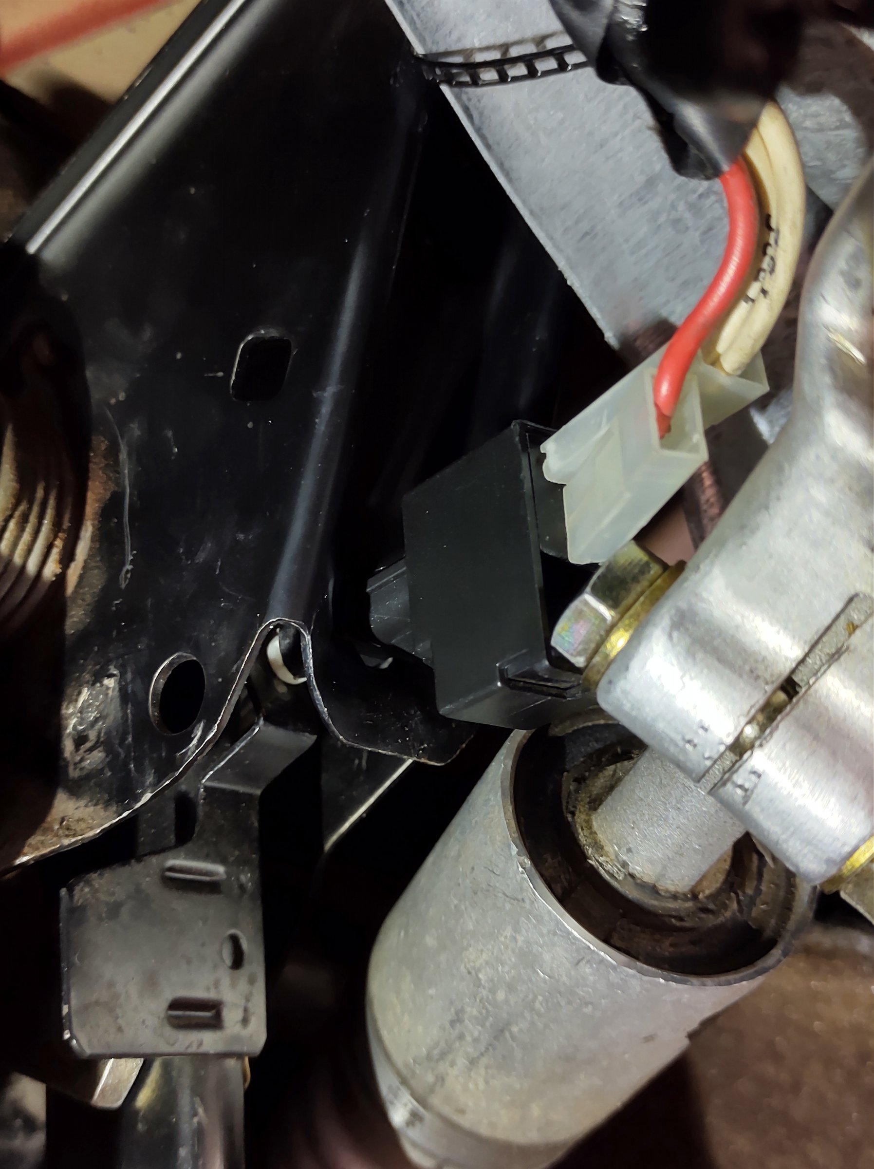

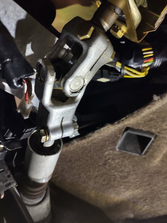

Neuer Schalter, neues Problem. Bremslichtschalter passt auch richtig rum nicht (im Bild unten kaputter lose gesteckt), die Mutter an der Lenksäule... Zwischen Pedalkonsole und Lenksäule passt kein Finger durch (beim CS schon). ABS Block hatte ich draußen, aber alle 4 Schrauben des Blocks an der Konsole sind fest.
Hat jemand eine Idee, was da faul ist?
Ich hab den Thread jetzt nicht mehr komplett im Kopf, darum muss ich mal fragen: hattest du die Lenksäule mal demontiert?
Mir sieht es so aus, als wäre sie etwas zu weit zusammengesteckt.

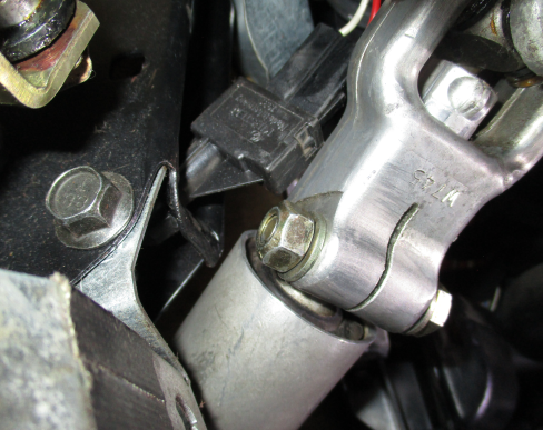

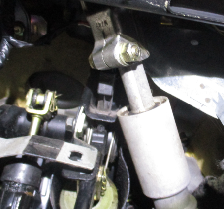

Ich hatte das Problem bei meinem auch, nachdem ich das Lenkgetriebe getauscht und die Lenksäule anfangs zu weit zusammengesteckt hatte:
Ich hatte zwar keine Markierung gemacht, aber ein Foto von vorher:
...und so geht die Schraube am Schalter vorbei.
[ATTACH=full]199476[/ATTACH]
[ATTACH=full]199475[/ATTACH]
[mention=800]patapaya[/mention] Nein, Lenksäule war nie draußen. Getriebe ja. Wie hast du denn die Lenksäule weiter auseinandergezogen bekommen?
Ist doch nur die Klemmschraube.
[mention=800]patapaya[/mention] Danke, dann versuche ich das auf jeden Fall Mal!

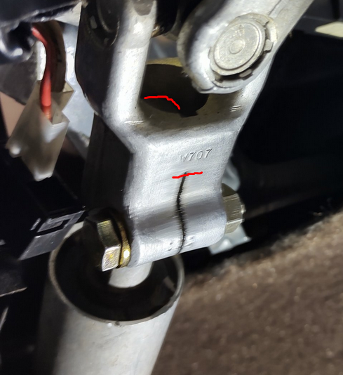

[mention=800]patapaya[/mention] Ich habe jetzt die Schraube gelockert, die den Schalter touchiert. Aber das Gelenk lässt sich nicht weiter nach oben schieben, obwohl durchaus noch Schaft Länge im Gelenk da wäre. Da ich mich mit der Lenkung noch nie beschäftigt habe, könntest du mir vielleicht noch mit einem Tipp weiterhelfen, wie ich das Gelenk nach oben geschoben bekomme?
Hier noch Mal ein größerer Ausschnitt:
Auf diesem Bild kann man erkennen, dass das untere Schaftende in dem Kreuzgelenk etwa dort endet, wo der Schlitz der Klemmung endet.
Ich weiß zwar nicht, ob es eine Vorschrift über die genaue Tiefe, wie weit das Teil eingeschoben sein sollte, oder eine Markierung dafür gibt, aber weiter raus würde ich es keinesfalls ziehen, denn das muss ja sicher gehalten werden und ggf. auch mal höhere Kräfte übertragen können.
(Bei meinem 1. Foto sieht man, wie das Schaftende oben im Kreuzgelenk herausschaut - das ist zwar bei gelöster Klemmschraube übertrieben dargestellt, soll aber nur zeigen, was ich mit zu weit eingeschobener Stange meinte.)
Auf deinem ersten Foto sah es so aus, als wäre das (zwar nicht so extrem) auch so - aber auf deinem letzten Foto scheint es korrekt zu sein, hier sehe ich bei dir also doch keinen Ansatz, das Problem zu lösen - leider...
PS

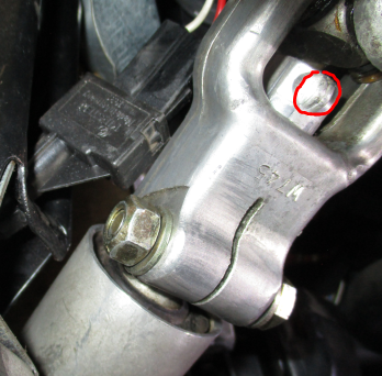

Ich hab gerade nochmal ins WHB geschaut.
Dort ist für dieses Gelenk nur angegeben, dass diese Stop-Nase oberhalb der Klemmschraube sitzen soll - vielleicht hast du ja hier doch noch den halben cm rauszuziehen, der dir den entscheidenen Winkel und die fehlende Luft verschafft?
(Die untere Verschraubung ist ja eh fix und geht durch eine entsprechende Nut im Schaft des Lenkgetriebes).
PS
[ATTACH=full]199524[/ATTACH]
[mention=800]patapaya[/mention] Super, vielen Dank fürs Nachschauen!! Weil ich vor dieser Baugruppe ziemlich Respekt habe, darf ich noch Mal doof fragen, wie ich das rausgezogen bekomme? Untere Schraube (die beim Bremslichtschalter) habe ich gelöst. Wenn ich jetzt am Gelenk nach oben ziehe tut sich nix...
Da wo patapaya den roten Kreis eingezeichnet hat: da drüber mit einem Schraubenzieher rein und die Achse nach unten hebeln...
Wenn die gezeigte Klemmschraube gelöst (nicht rausgezogen - dann fehlt der Anschlag!) ist, sollte sich der Schaft in dem Gelenk auch ohne Hebel leicht rein und rausschieben lassen. Zieh das dann von Hand bis zum Anschlag auseinander und nur 1 mm wieder rein (damit die Nase nicht direkt an der Schraube zu liegen kommt).
[mention=800]patapaya[/mention] Danke, hat funktioniert!
