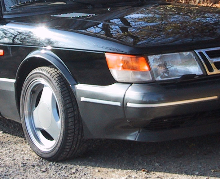

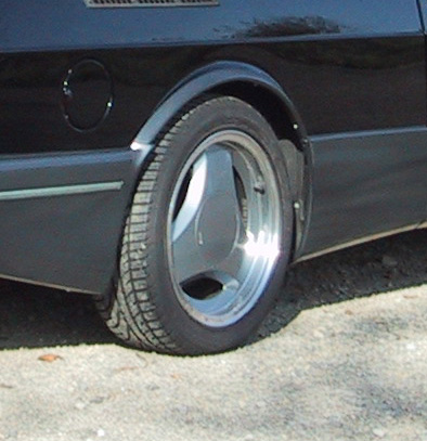

Bereifung 16" Aerofelgen für den 901 -195/50 VR16
Weil es im schwarzgelben Forum gerade darum ging,
hier ein paar Fotos der o.g. Rad-Reifen-Kombination.
Find ich ungleich besser als die 205er.

Ich war auch skeptisch, aber der 195/50/16 ist da im Vergleich näher am 195/60/15 dran als am 205/50/16.
Der 55er Querschnitt ist beim 901 nicht zugelassen.

aber die 195er sind teuerer als die 205er, oder???
Der für den 900TU16 passende Michelin Pilot Primacy kostet
z.B. ca. 130 EUR sowohl in 195/50/16 als auch 205/50/16.
Der 195er allerdings in noch ausreichender "V", der 205er in "W"-Kassifizierung.
Damit kann ich aber leben.

Moin,
kann mir einer von Euch 16''-Fahrern sagen, ob das um 20 mm verlängerte Zwischenstück für die Federwegsbegrenzer an der Hinterachse für die 6,5 x 16''-Felgen ausreicht?
Im gelben Forum heißt's ja "ab 6'' Breite ( http://www.forum-auto.de/technik/Federwegbegrenzer.gif ), aber in einem anderen Thread fand ich dies:
"... Für die 16*6,5 Zoll Aeros reichen 4cm Verlängerung aber nicht ganz aus :?"

moin torben,
auch ohne 16" an meinem wagen, 20mm länger reichen...
