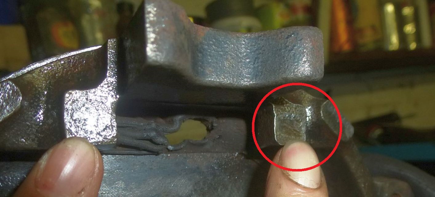

Dieses Verstelldingens hat so Böckchen, die liegen auf Auflageflächen der Ankerplatte auf und arbeiten sich dort ein. Und zwar einseitig, sodass dann nur noch eine Seite sich bewegen kann. siehe Bild. Die Bremsmechanik kommt aus dieser Kuhle nicht mehr raus. Du brauchst neue Ankerplatten. Ich habe das bei mir mit dem Dremel nachgearbeitet, das funktioniert dann eine Zeit lang (nicht sehr lang) ganz leidlich. Die Ankerplatte ist aber dann weich und es arbeitet sich recht schnell wieder in das Material ein. Die Handbremse ist eine Fehlkonstruktion und Schrott. Alle 2 Jahre für den TÜV gangbar machen und den Rest der Zeit mit dem Mist leben. Auch wenn du alles neu machst wird das nicht ewig halten.
Ist das tatsächlich ein bekanntes Problem?
Bei knapp 150.000km?
Ich kann mich nicht 100% erinnern, meine die Fläche wäre glatt gewesen, aber so wie auf dem Foto sah das keinesfalls aus.
P.S.: So fürchterlich kann dieses System doch nicht sein. Das wurde doch auch zu hundert tausenden bei Opel und GM verbaut. :rolleyes:
Bearbeitet von 900SI
Ja, ist ein bekanntes Problem.
Ich habe die Handbremse nach ca. 250.000km aufgearbeitet, weiß aber vom Vorbesitzer, dass die nie richtig funktioniert hat.
p.s.: Lies dir deinen ersten Beitrag durch, dann weißt du wie fürchterlich diese Bremse ist.
