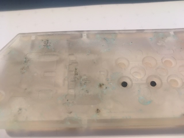

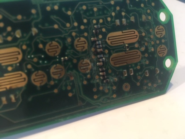

Update die 2te.
Modul Türe links/hinten wurde durch Eintritt einer Flüssigkeit (Vorbesitzer konnte sich an einen "Profi"-Aufbereitung mit Polster-Reinigung erinnern) getötet !! Neue/Altes form Junk-Yard Modul OHNE einheiraten eingebaut, funkt. ohne Probleme.
Das alte Steuergerät der Fahrer-Tür wurde beim Kauf beigelegt und funktioniert natürlich jetzt auch ohne Probleme.
Wäre eine Rep. des Moduls eigentlich möglich?
LG

Update die 2te.
LG
Draken[ATTACH]180838[/ATTACH] [ATTACH]180839[/ATTACH] [ATTACH=full]180838[/ATTACH] [ATTACH=full]180839[/ATTACH]
wenns nur an der Korrosion liegt, dann hilft da Alkohol und eine weiche Bürste. Könnte man mal probieren...ich erkenne da erstmal keine ICs, die ggfs. durchgebrannt sein könnten, nur passive Bauelemente.
Werde das mal ausprobieren und wenn ich die Türverkleidungen ausbaue (werde die Leisten tauschen:biggrin:) mal anschließen. Bin gespannt.
LG
Draken
Gut trocknen lassen! :D viel Erfolg ;-)
Hab das eben mal ausprobiert: da geht nix mehr, muerte! Ich denke da hat es irgend eine Diode geschossen, die Elkos sind noch in Ordnung. Das Ding wird fachgerecht entsorgt:rolleyes:
