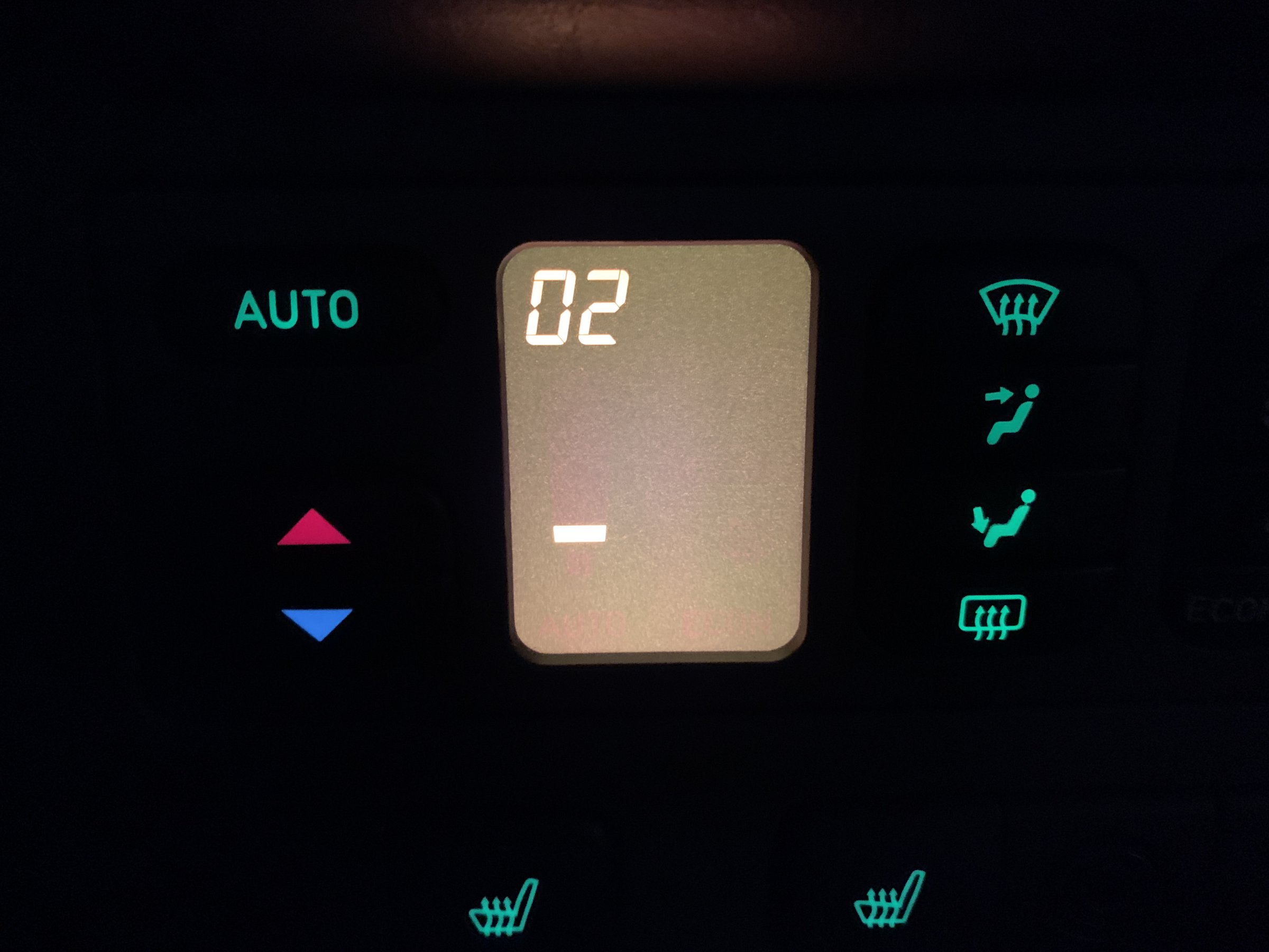

Nach 0 springt die ACC auf 02 umd danach wieder zurück auf normal zu schalten. Also Fehlercode 02 - habe dazu einen anderen thread gefunden. Macht das Sinn in Kombination mit meinen „Symptomen“?
02: Fehlercode B1350, Innentemperaturgeber, Offener Schaltkreis oder Kurzschluss gegen B+/ Masse - klingt eher nicht nach einem Problem, das ich habe.. Seltsam. Aber vermutlich habe ich einfach mehrere Probleme.

Bei der Kalibrierung steht doch (auch beim 9-3I?) in der Anzeige links die Anzahl der Fehler und rechts der Fehlercode. Stand die 02 rechts?
Aha, dann steht 02 vermutlich für die Anzahl.
So siehts aus:
