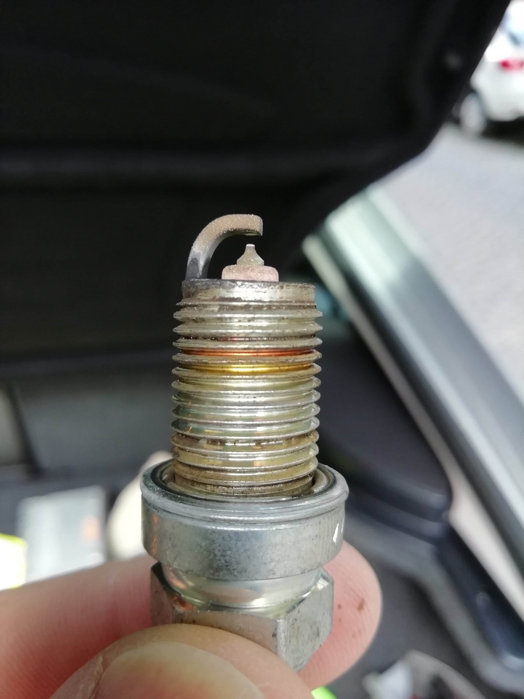

Anbei ein Bild von den alten Zündkerzen. Das waren keine NGK. Der Zustand sieht ok aus,
aber der Elektrodenabstand war größer als bei den neuen.
(Ich habe keine Blechlehre zur Hand.)

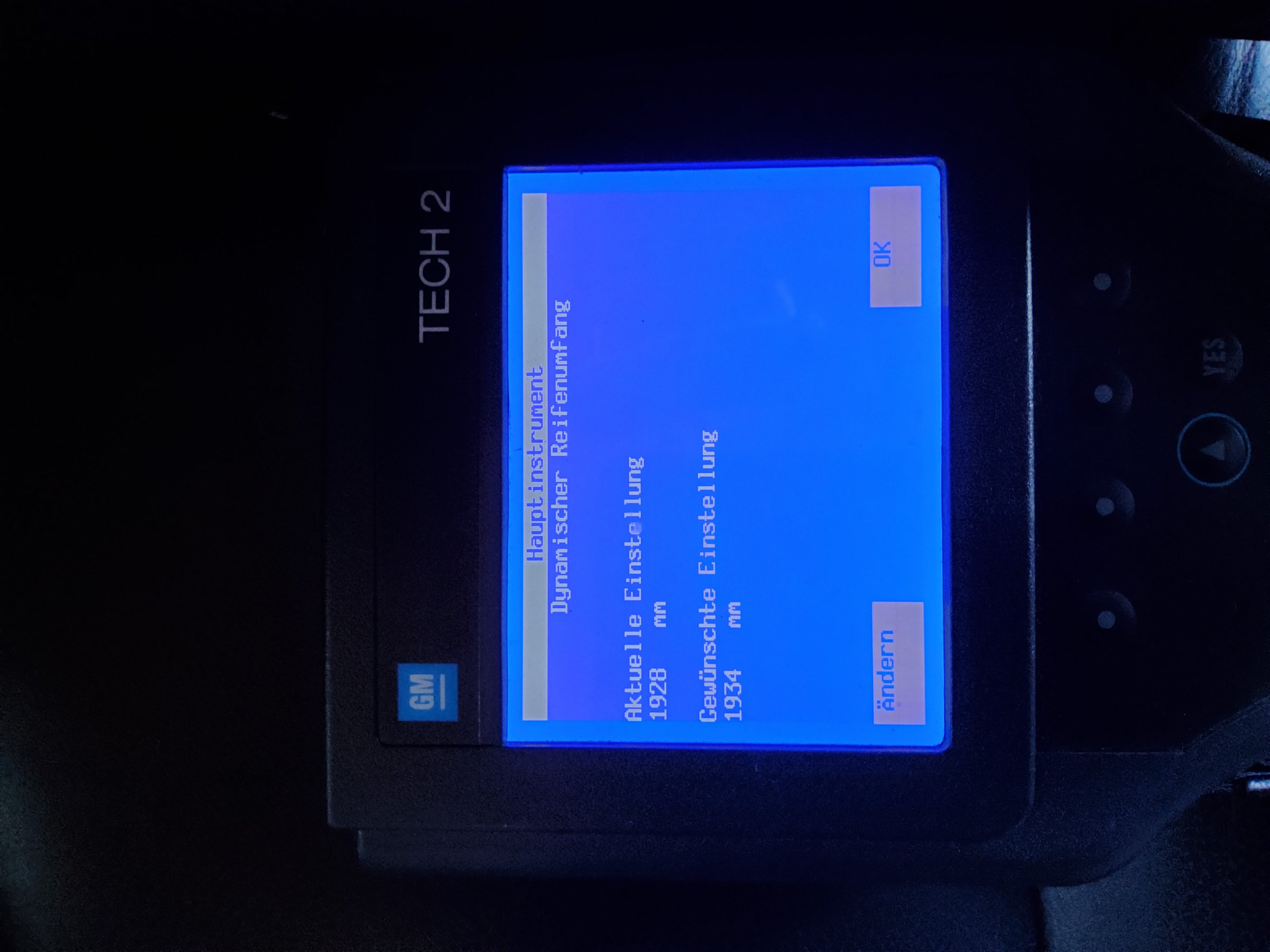

Vorher mit dem TÜV absprechen. Den Umfang kann man übrigens per Tech einstellen (lassen) damit mit der Geschwindigkeitsanzeige stimmt.
'Einstellen' ist da vlt. ein etwas zu weit gefasster Begriff: Es gibt (nur) drei Reifengrößen, die gesetzt werden können. Eine individuelle Angabe des Abrollumfangs ist mit dem Tech 2 imho nicht möglich.
Danke!! Mir ist aufgefallen, dass die Geschwindigkeitsanzeige aktuell sehr genau geht.
Normalerweise gibt es zwischen der Anzeige in einem Navigationssystem und der vom Auto gerne Differenzen
bis 10 km/h. Aber bei mir ist es immer übereinstimmend.

Wenn die richtige Reifengröße gesetzt ist, hast Du eine Tachovoreilung von etwa 3%. Hab das grad dieser Tage bei meinem 9³ I mal gemacht. Die wird bei Deinem offensichtlich durch die zu große Schulterhöhe der aktuellen Reifen (->3% mehr Abrollumfang) 'ausgeglichen'.
Hab mit GPS gemessen und stelle bei 205-55-16 einen absolut genauen Tacho fest.

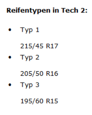

[ATTACH=full]182791[/ATTACH]

Gibt auch noch die Möglichkeit "Manuell". Da kannst Du den Umfang in mm eingeben. Zumindest habe ich meine 225/45 17 damit eingestellt.
Ah, Danke! Hatte es zwar letzt diesbezüglich in den Fingern, aber musste wg. Hirnschwund das WIS noch mal befragen. Da ist diese Option nicht aufgeführt.
Das Problem hatte ich in der Sache auch schon. Das Tech ist da relativ eindeutig.

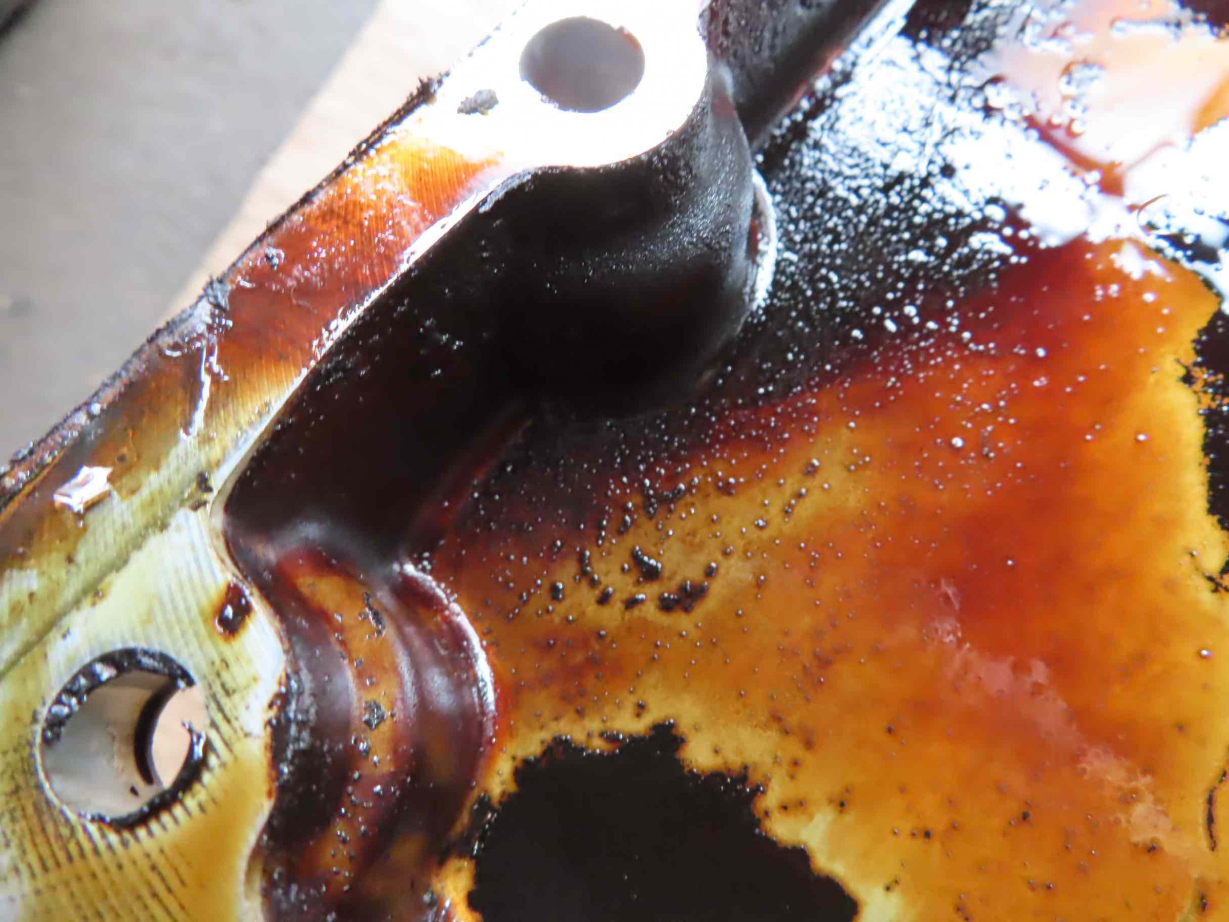

Für einen verölten Motor gibt es bei den Autos ebenso zwei recht typische Ursachen: Vor dem Auto stehend, rechts vorn die Ecke der Ventildeckeldichtung. Kostet so gut wie nix und mach über die Jahre viel Gammel.
Hinten, Richtung Ansaugtrakt, die Kurbelgehäuse-Entlüftung. Das beginnt mit einem V-Anschlussstück aus Plastik an der linken hinteren Seite des Ventildeckels. Das geht dann weiter mit Schläuchen, die einfach mal verfolgen. Oft ist auch dieses Plastikstück einfach gebrochen. In der nach rechts abgehenden Leitung ist ein Rückschlagventil. Das einfach prophylaktisch tauschen, auch für Hartgeld zu erledigen.
Beides kein Beinbruch und kein finanzieller Klimmzug. Die Kurbelgehäuseentlüftung (KGE) sollte jedoch vernünftig funktionieren, wenn man dem Motor auch mal die Sporen geben will.

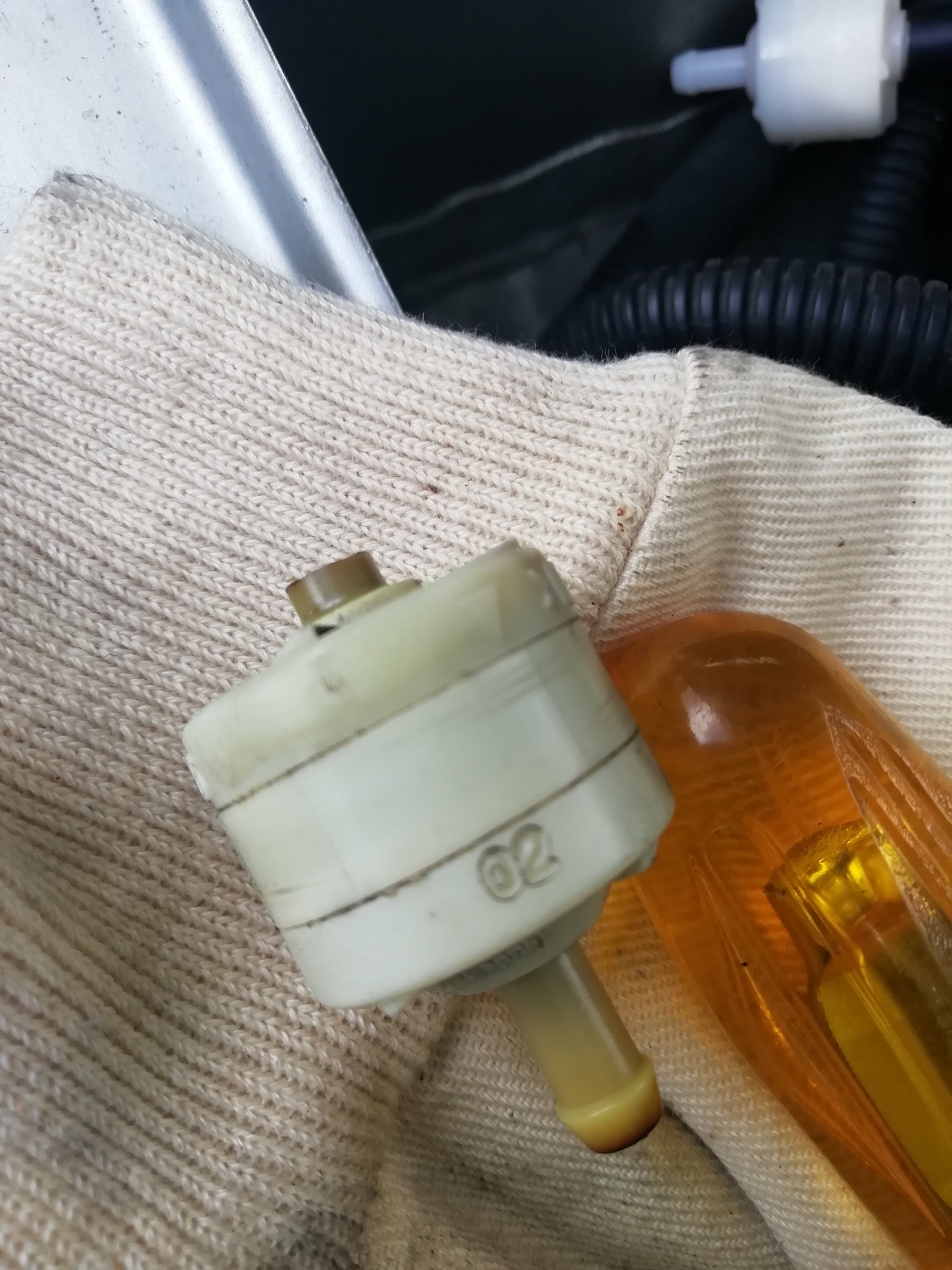

So, ich habe jetzt bei der Kurbelgehäuse-Entlüftung die Dichtung, den Stopfen und das Bypass-Ventil ausgetauscht.
Wie man sehen kann, hatte das Ventil es hinter sich. Der Eingang war in dem Schlauch bereits abgebrochen.

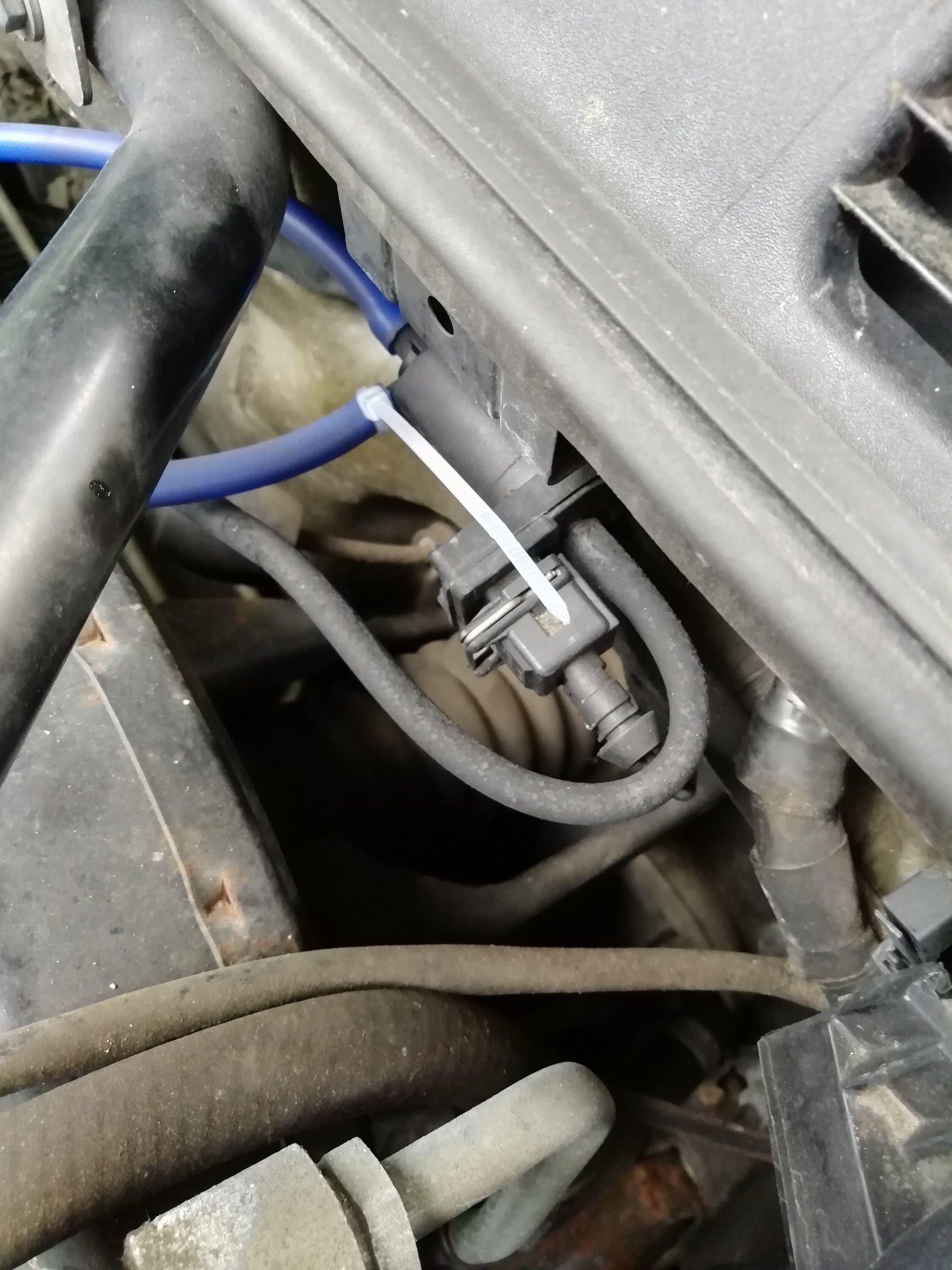

Der eine Unterdruckschlauch vom Turbolader-Bypassventil z.B. geht in dieses Regelventil, dass da (sh.Bild) am Motorraum hängt.
Wofür ist das gut? Ich habe alle drei Schläuche gegen Unterdruckschläuche aus Silikon getauscht.
Ich denke, dass das etwas gebraucht hat. Der Wagen bringt merklich mehr Performance.
Und er fährt weiterhin problemlos und der Motor läuft ohne irgendein Problem.
Meine Freundin hat ihn auf der Autobahn bis 170 Sachen getreten. Und sie hatte keine Angst, dass da schon das Ende sei. :smile:
Allerdings vermisse ich noch die Wirkung vom Turbo. Dann und wann ist er gekommen; aber das überzeugt noch nicht 100%ig.
Woran kann es noch liegen?bypass_ventil.thumb.jpg.060290eeb9635eef0f7f71a3a41e058c.jpgschluche.thumb.jpg.1792cfb2aae2b21d755f97a50895b6fc.jpg

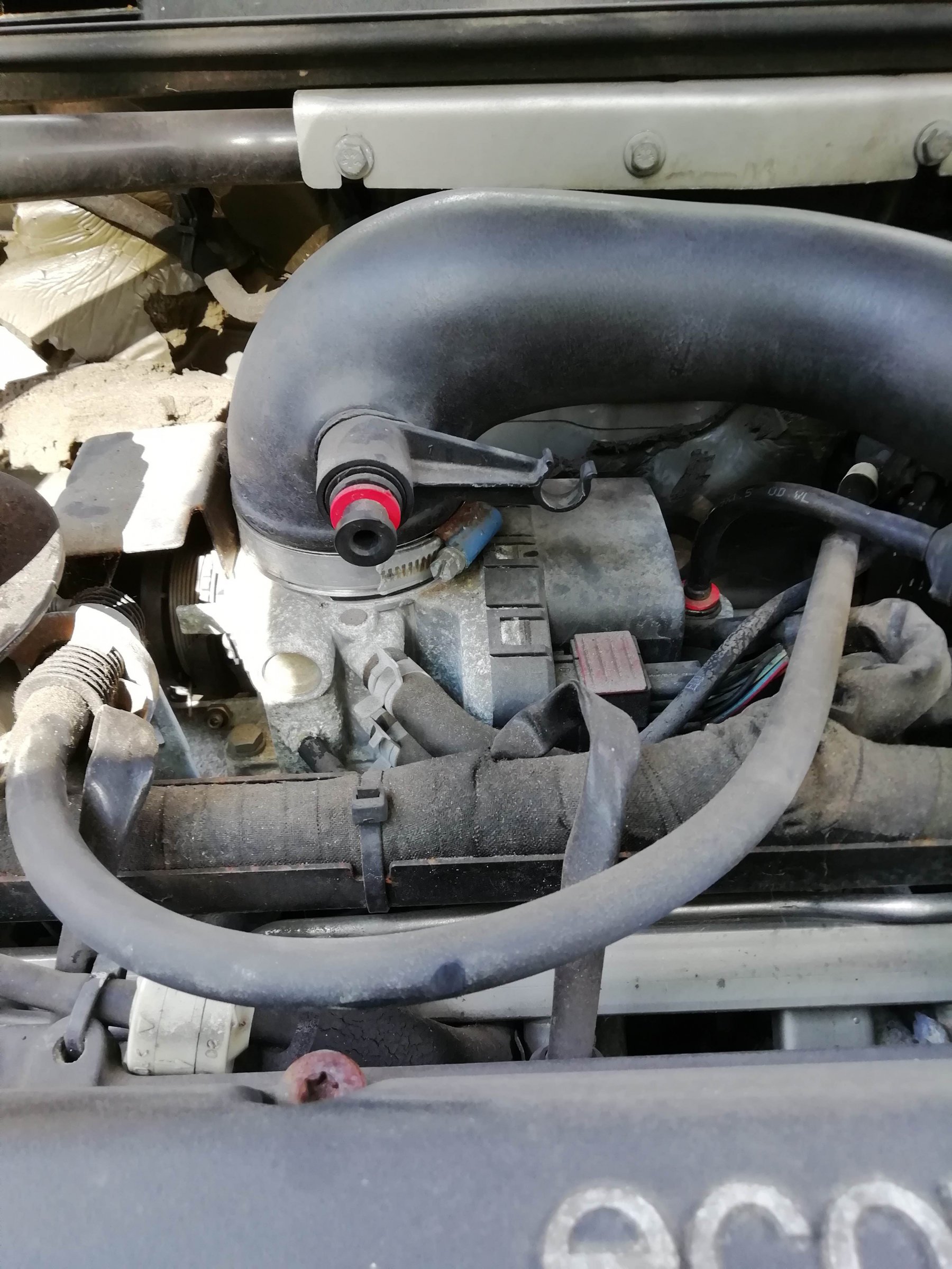

Mir ist noch etwas aufgefallen.
Warum ist an diesen Ventil vor der Drosselklappe kein Schlauch?!
Gehört das so?
Und wenn da ein Schlauch ran soll, wo geht der dann hin?

Die Unterdruckschläuche sind erneuert und der Luftfilter gewechselt. Der Saab fährt weiter super. Also so richtig gut.
Aber die MKL geht immer wieder mal an. Und aus. (Alle paar hundert Kilometer)
Ich habe hier noch einen Ersatzschlauch vom Luftfilter und einen gebrauchten Luftmengenmesser rumliegen,
der vielleicht eingebaut werden möchte.
Meiner Freundin ist aufgefallen, dass sie nach einer Wäsche in der Waschanlage und nach starkem Regen mehrfach aus war.
Kennt jemand das Phänomen?
Sollte ich wirklich zu einer nagelneuen Zündkassette greifen?

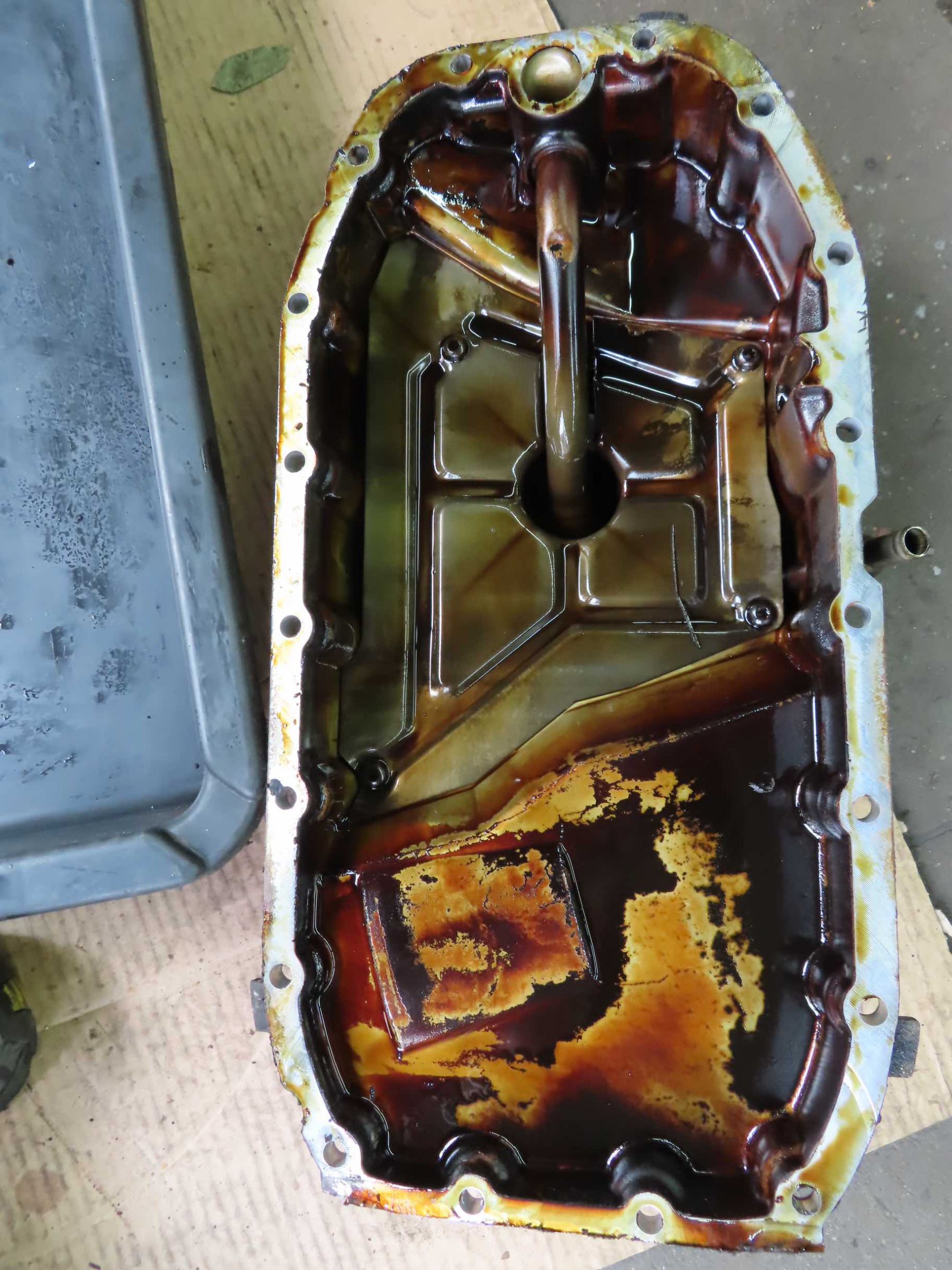

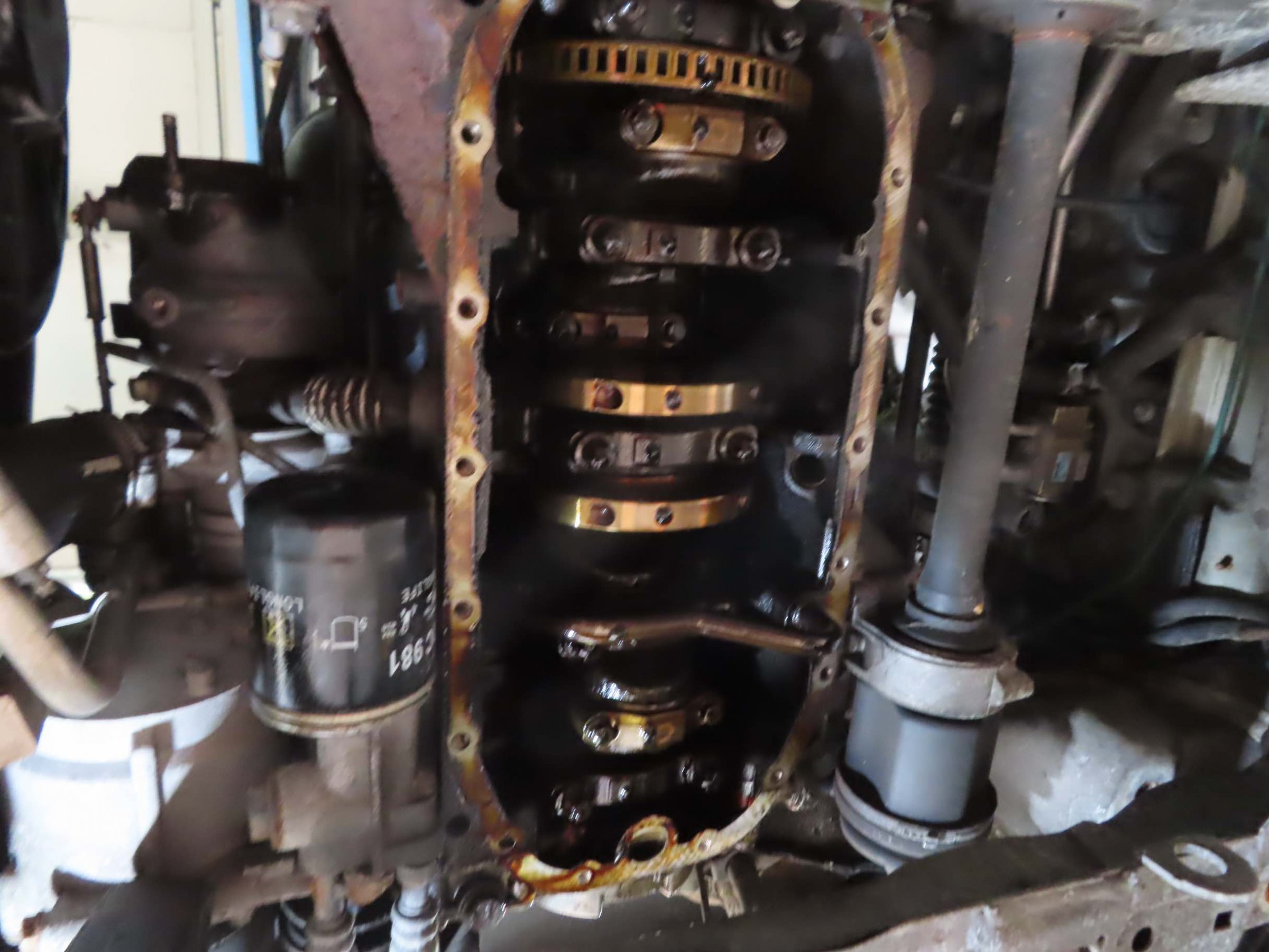

Jetzt war der Ölwechsel dran. Ich hatte schon alles besorgt (Öl, Dichtringe, etc), und da rechnete meine bessere Hälfte mir vor, wie wenig Zeit wir doch hätten usw.
Also habe ich es von der Werkstatt meines Vertrauens machen lassen. Mit der Reinigung der Ölwanne,
die ich doch selbst vornehmen wollte.:mad:
Sie haben noch ein Additiv zum Lösen ins Öl gegeben und haben den Wagen etwas zur Probe gefahren.
Natürlich war die Ölwanne dreckig. Aber nichts Wildes. Sie haben ein Paar Metallspäne gefunden und dann noch gleich (nach Rücksprache)
die Pleuellagerschalen erneuert.
Die Werkstatt sagte auch, dass der Motor prima läuft.
oelwanne1.thumb.jpg.efb50297ba8a04a227da9808ba44866b.jpg oelwanne2.thumb.jpg.927810311f483cba3637e6b86b881de9.jpg oelwanne3.thumb.jpg.c55c425c87b1c21059f81088f79b7dd7.jpg
