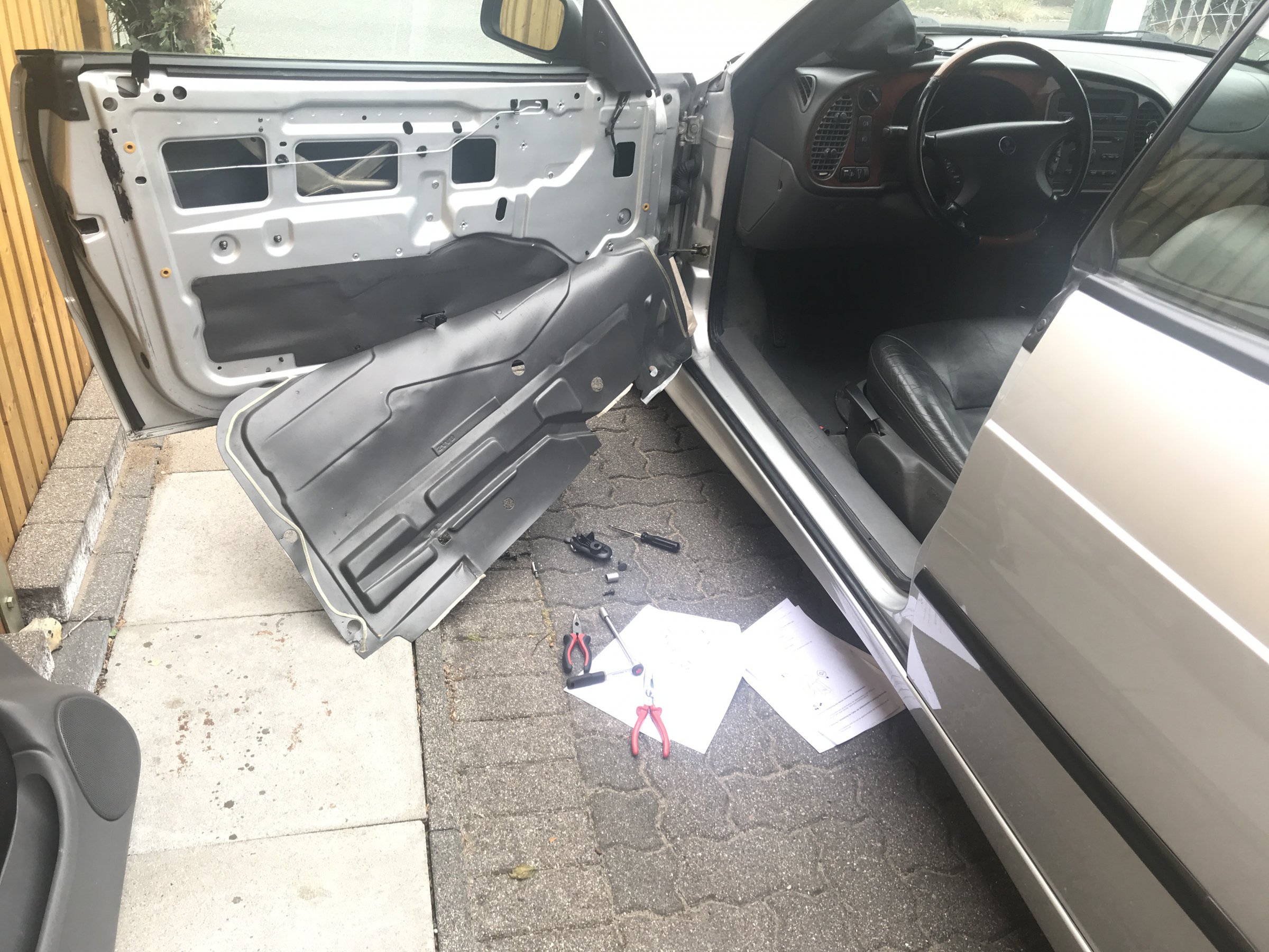

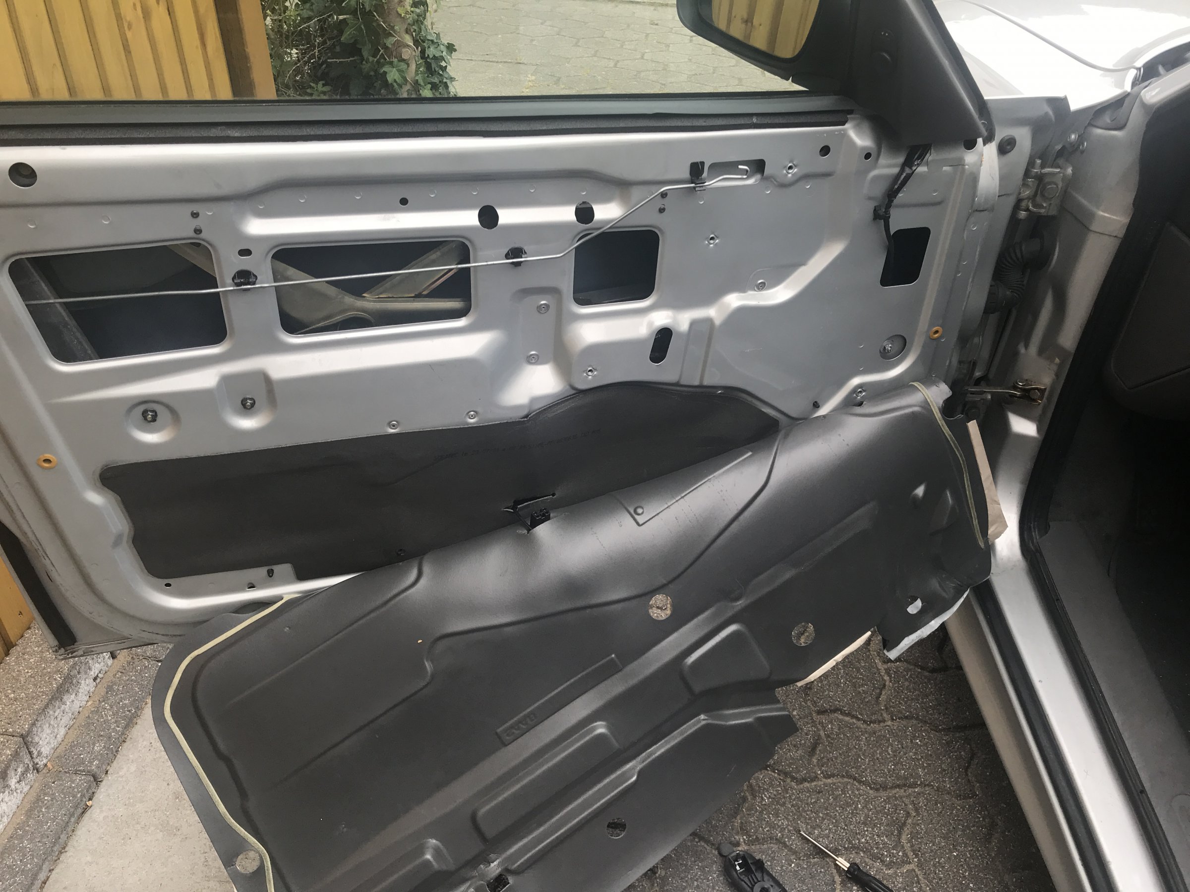

So, habe mir heute einmal Zeit genommen und meine Doktorarbeit über das Einstellen des Fensterhebers beim Cabrio geschrieben. :eek:
Nach anfänglichem Probieren mit Blättern in der Anleitung folgte dann schnell der Erfolg.
Es ist eigentlich wirklich nicht schlimm, wenn man erst einmal das System verstanden hat.
Inklusive Aus- und Einbau der Türverkleidung (und Suchen von Werkzeug) hat mich die Aktion etwa eine Stunde gekostet.
Ob nun bei Regen alles dicht ist, wird sich erst noch zeigen.
Aber so rein optisch sitzt die Scheibe nun perfekt und exakt so, wie es auch auf der Beifahrerseite aussieht.
Daher bin ich durchaus optimistisch gestimmt.
