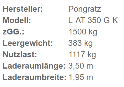

Der Autotransporter für 50 € pro Tag wiegt leer sagen wir mal 300 kg, da bleiben noch 1.300 kg für den Kleinwagen,
Ein PKW Trailer mit 300kg? Das schafft selbst mein Einachser, der ja eher für Rasentraktoren gedacht ist, nicht wirklich...
Leg da mal 300-350 kg oben drauf, ab dann wirds realistisch (für nen 2,7Tonner, bei 3,5T hat er gut 750 Kg Eigengewicht)
Und wenn Du dann z.B. nen Polo nimmst, der bringt satte 1.100 Kilo plus auf die Waage, ein Fiat 500 950kg...
Leute, wir haben eine nette Montageanleitung, das reicht.
Ob am CV sinnvoll entscheiden wir dann selbst
Die Montageanleitung passt natürlich auch für die geschlossenen 9-3er!
Und was die Autotrailer angeht: Ich hatte mich vor ein paar Monaten anlässlich der Anmietung eines anderen Anhängers mit dem Anhänger-Händler und -Vermieter über nicht so schwere Trailer unterhalten. Ich hatte die Zahlen nicht ganz richtig im Kopf, aber ich meine Anhänger wie diesen: https://www.ebay.de/itm/230988957746 mit 1.500 kg zGG und einer effektiven Nutzlast von ca. 1215 kg. Da bis ca. 10 % Überladung meist ein Auge zugedrückt wird, sind 1.300 kg Nutzlast allemal drin. Polo & Co. liegen aber eh nur bei 900 kg bis 1.200 kg, je nach Modell, Alter, Motor etc.. Also das passt schon, allerdings muss ich darauf achten, eben so einen leichten Anhänger zu mieten, sonst funktioniert das nicht. ;-)
Gruß Michael
Die Anleitung passt auch für 3/5-Türer. :smile:
Heh, eine Minute vorher ist aber unfair! ;-) Aber Du hast natürlich völlig Recht, ich kannte Dein Posting nur noch nicht, als ich genau darauf hingewiesen habe.
Gruß Michael
Wobei die Angaben bei den verschiedenen Händlern von 360 - 420 kg Leergewicht gehen. Aber es ist schon eine Pest, dass die Dinger nur mit dem zGG angegeben werden müssen. Da darf man immer fleissig rätseln. Am Ende trickst man dann halt mit abgeschraubtem Stützrad, Stützlast und Rampen im Zugfahrzeug ;) Humbaur z.B. verrät nix über das Leergewicht meines Anhänges. Kenne es auch nur durch die Schrottwaage ;)
