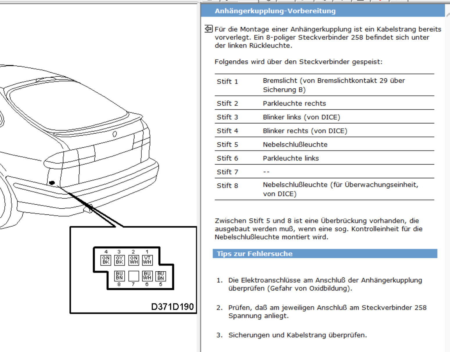

Ich meine, das Thema hatten wir auch für den 900II/9-3I schon mal. Letztlich wirst du nicht umhin kommen, ein Kabel von vorne zu ziehen - wie am besten zu verlegen, wurde IMHO schon mal beschrieben.

Geht es nur darum, den E-Satz für die AHK anzuschließen? Dazu gibt es ja einen Stecker links im Kofferraum, wo man einen fahrzeugspezifischen E-Satz einfach nur einstöpseln muß.

Und denk dran, dass die gesamte Lichtanlage über zwei Steuergeräte (Dice und Twice) geregelt wird. Daran vorbei wird nix funktionieren. Deshalb unbedingt die Anschlüsse vom Stecker nutzen, denn der hängt an den von Dice und Twice geregelten Relais'.
Und wenn ich mich nicht völlig täusche, reicht dem zusätzlichen Steuermodul die geschaltete Leitung über den Stecker, da es nur steuern muss bzw. steuert, wenn über den Hängerstecker Pin 5 und 8 gebrückt sind und dann eben über diese Leitung vom Dice aus mit Strom versorgt wird. Anders kann das System gar nicht funktionieren.

So, hier mal zwei Seiten aus der Einbauanleitung des E-Satzes:
Das Steuerungsmodul braucht 12 V, um zu arbeiten. Das dürfte inzwischen bei den meisten universellen E-Sätze so sein. Blinkrelais tauschen gegen eines mit grüner Kontrolllampe ist halt überholt...

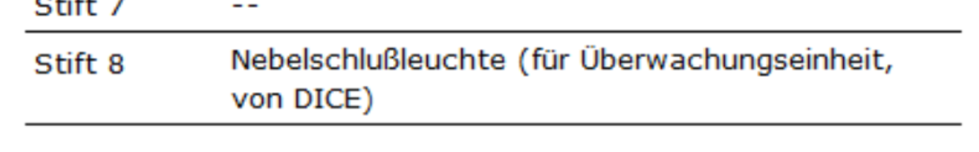

Bei meinem Auto liegt da bei eingeschalteter Nebelschlussleuchte Spannung an, bei ausgeschalteter Nebelschlussleuchte nicht. Tut mir leid, aber das nützt mir herzlich wenig, denn dann würden alle Lichteinrichtungen am Anhänger nur bei eingeschalteter Nebelschlussleuchte funktionieren... Nicht wirklich sinnvoll! *lach*
Gruß Michael
Gruß Michael
Machs einfach wie Du denkst. Nur wozu sollte das Steuergerät für die NSL Strom brauchen, wenn keine NSL eingeschaltet ist? Und wie bekommt das Bussystem die Info, das da ein Steuergerät umschaltet und nicht die NSL kaputt ist?
Genau dafür ist der Pin8 des Steckers vorgesehen, vom Dice gesteuert.
Also nochmals: Es geht um das kleine Steuergerät des E-Satzes, das braucht Strom. Kein Strom, keine Funktion. Also nützt mir ein Anschluss nichts, an dem nur zeitweise eine Spannung anliegt. Mit der Nebelschlussleuchte habe ich weder am Anhänger, noch am Zugwagen ein Problem, alle Leuchten funktionieren so wie sie sollen solange das Steuergerät des E-Satzes mit 12 V versorgt wird. An der von mir gewählten Stelle (Kofferraumbeleuchtung) liegt aber eben nur bei offenem Koffferaumdeckel eine Spannung an. Also brauche ich eine Alternative für 12 V Dauerstrom.

Die Nls wird bei Standlicht abgeschaltet. Volles Ornat bei abgezogenem Schlüssel gibt es bei Saab nicht.
