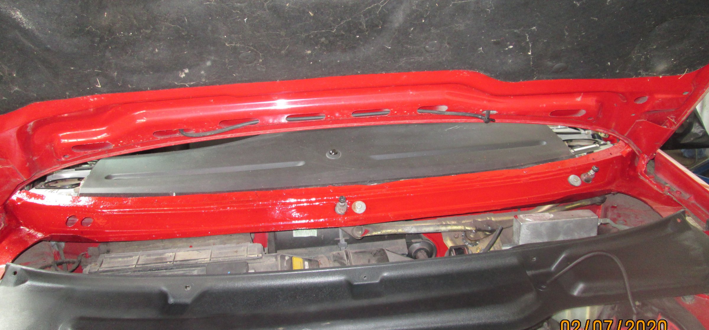

so meine Scheibe am 9000er ist gewechselt. Dann werde ich am CD auch mal den Rahmen der Scheibe untersuchen. Kann jemand sagen ob es irgendwo auch im Bedarfsfall noch neue Windleitbleche kaufen kann?

Windleitblech erneuert- aus einem Schlacht-wagen ausgebaut u. hier eingesetzt. Übergänge an Schweißstellen wurden ausgezinnt danach entsprechend komplett mit Korrosionsschutz behandelt und mit 2-K Lack versehen.
War schon ein richtiger Aufwand- jeden Tag möchte ich das auch nicht ausführen. Ist schon kein Hobby mehr :rolleyes:
Bin halt kein Karosseriebauer- hab mir aber echt viel Mühe gegeben. Die Vorbereitung u. Aufarbeitung des Windleitbleches waren doch recht aufwendig u. viel Arbeit.
Nun erst mal ne Woche Pause, dann gehts weiter mit Politur u. der HU.
