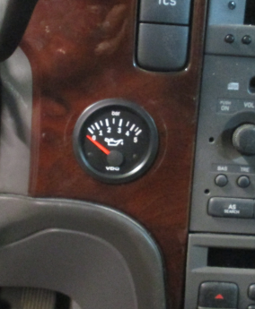

[mention=800]patapaya[/mention]...an dieser Stelle ist viel Platz. Also kein Problem..
Tja, wenn man genau die Stelle nimmt, die du gewählt hast, stimmt das. :rolleyes:

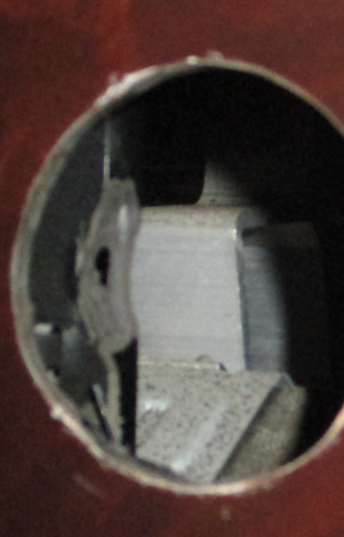

Ich hab es mittig gesetzt - und da ist links eine Plasteverstrebeung dahinter! :redface:
Es reichte zum Glück aber, sie etwas wegzuschleifen.
Kabelzugang dorthin ist hinter dem rausgenommenen Klimateil entlang auch kein Problem.
Du hast ein Vorfacelift....richtig? Also ich hätte an dieser Stelle fast zwei Anzeigen montieren können.

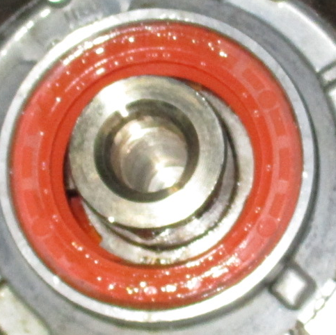

Ich kämpfe derweil mit dem Simmerring der KW. Er will einfach nicht dicht werden :-(

Und ja, Vorfacelift. Gibt es die Strebe beim Facelift denn nicht mehr?
Bzgl. der Strebe kann ich dir nichts genaues sagen. Aber hinter meinem Amaturenbrett war da genug Platz.
Mit dem Simmerring? Keine Ahnung. Schon zwei neue montiert (halt leider ohne die Montagevorrichtung von Saab. Das Rad ist wie neu, O-Ring schon mehrfach erneuert aber es kommen nach 100km immer 2-3 Tropfen raus, die sich dann durch den Fahrtwind da unten verteilen.

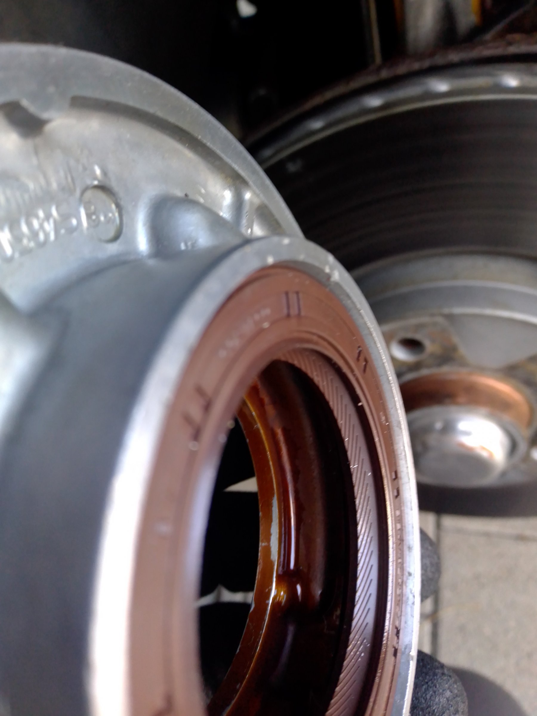

Habe nun mal einen Simmerring von Corteco bestellt. Dessen Dichtlippe sieht etwas anders aus. Vlt wird es damit was.
Und ich setze den bündig am Ölpumpendeckel ein. Zuvor habe ich den Ring bis an den Anschlag eingesetzt.
Wenn ich mir aber das Werkzeug ansehe, dann kommt der Ring 1-max.2 mm in den Deckel rein.
Wobei das schon komisch wäre, wenn es daran läge.

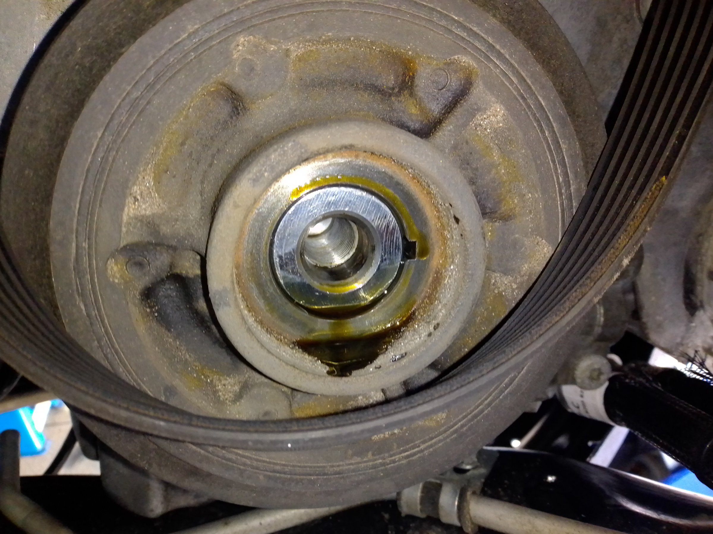

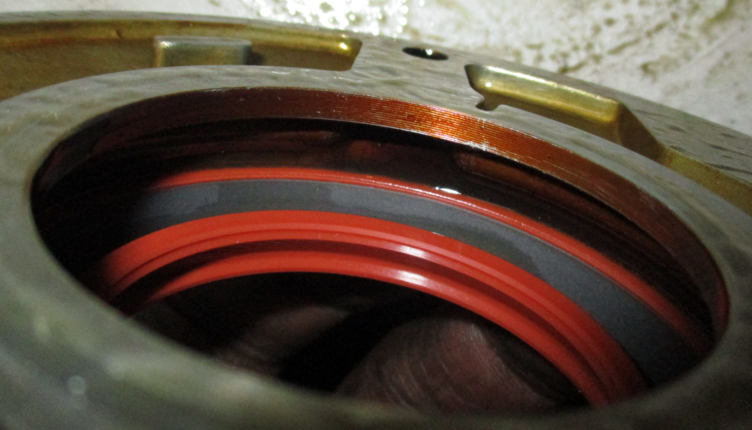

So sah die Riemenscheibe vor 3 Jahren aus...
...und der Ring lief bis dahin etwas zurückgesetzt:
...und so hatte ich den Ring damals eingesetzt:
...das war an der Oberfläche ziemlich bündig (schlecht erkennbar) und auf Anhieb bis jetzt dicht.
Genau so sitzt mein Ring auch. Am inneren Anschlag des Pumpendeckels. Rad ist keine 15.000km alt. Trotzdem undicht :(

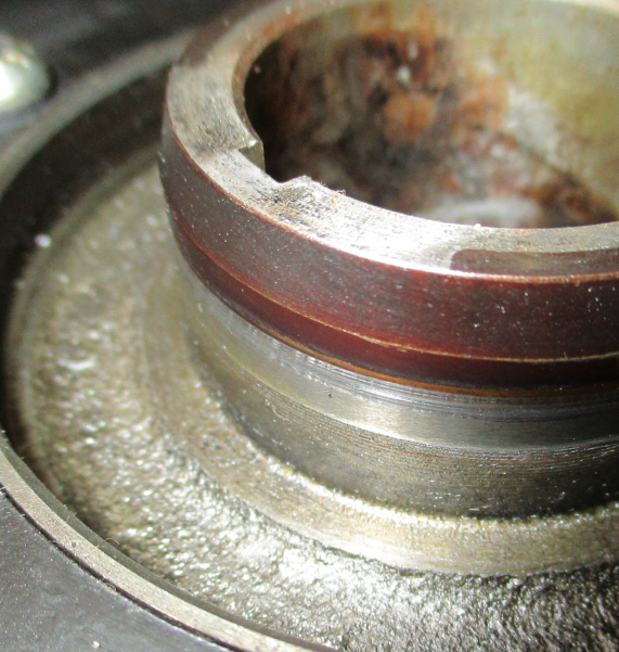

Hast du mal das Riemenrad gaaanz genau nach irgendwelchen Graten oder Kanten untersucht? Oder bist du dir auch ganz sicher, dass das aus dem WEDI kommt? Ist ja schon irgendwie seltsam. Habe auch bisher einige Wellendichtringe montiert. Nie mit Spezialwerkzeug und auch nicht immer sooo vorsichtig, eher "robust". Trotzdem waren die Dinger immer dicht.
Drück dir die Daumen, dass du da endlich Ruhe bekommst.
Ja, die Undichtigkeit/Beschädigung kann ja eigentlich nur von der Riemenscheibe kommen, entweder durch eine verschlissene Laufspur oder einen Grat, der den Ring schon beim Einstzen der Scheibe killt.
Die einzige andere Möglichkeit wäre dann ja eine ganz grobe Macke im Sitz des Ringes im Deckel - aber die hättest du ja bemerkt...

Das Thema Grate und eingelaufene Spuren hatten wir schon hinter uns.
ICH bin der Meinung, daß ein guter neuer Simmering auch in einer eingelaufenen Kerbe abdichtet.
Und wenn dieses Laufrad geglättet wurde, erst recht.
Eine neue Riemenscheibe wird erst dann nötig, wenn die Gummilage sich auflöst und eiert.
Und dies war bisher bei mir als Mechaniker eher der Fall, wie undichte Simmeringe.

Mit Grat meine ich nun wirklich nicht die Nut durch das Einlaufen auf der Lauffläche, sondern am Rand der Scheibe. Also etwas, was den WEDI beim Einbau beschädigen könnte.

Der letzte Ring, angeblich orig. Saab (kam ohne originale Verpackung und war auch Elring). Auf meine Nachfrage ob man sich bei Skandix vergriffen hat wurde das verneint. Den "originalen" Ring habe ich dann mit so viel Öl montiert, das er ohne ein Werkzeug saugend in den Ölpumpendeckel gerutscht ist (wieder undicht) Das Rad ist vollkommen i.O und wie bereits gesagt, erst 15.000km alt.

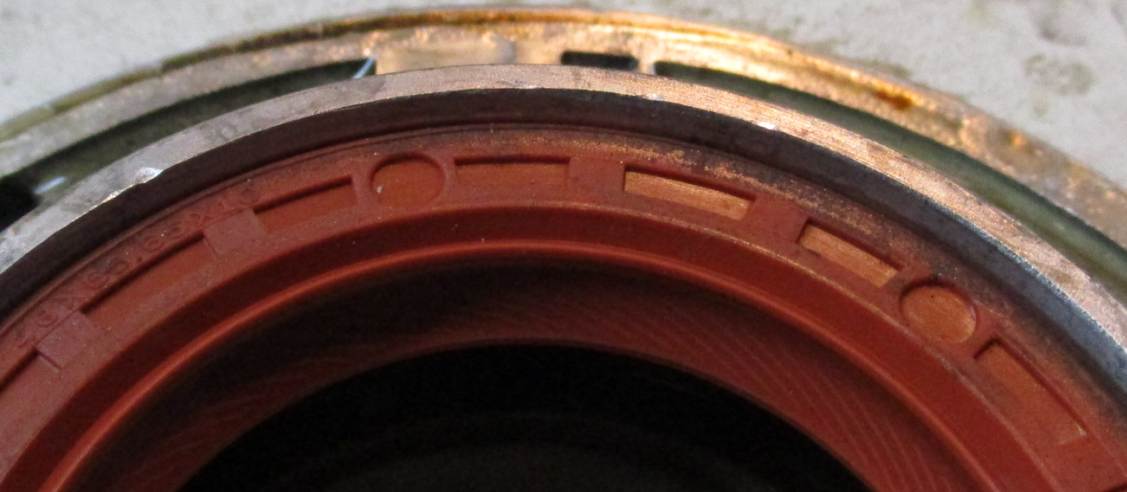

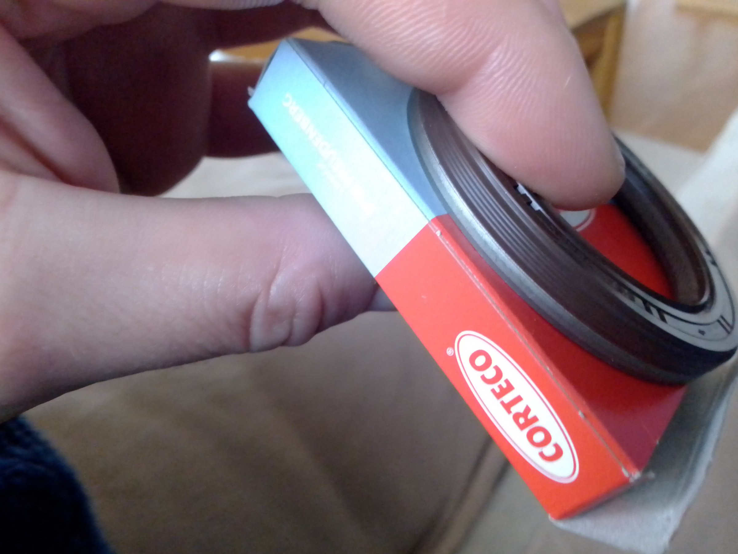

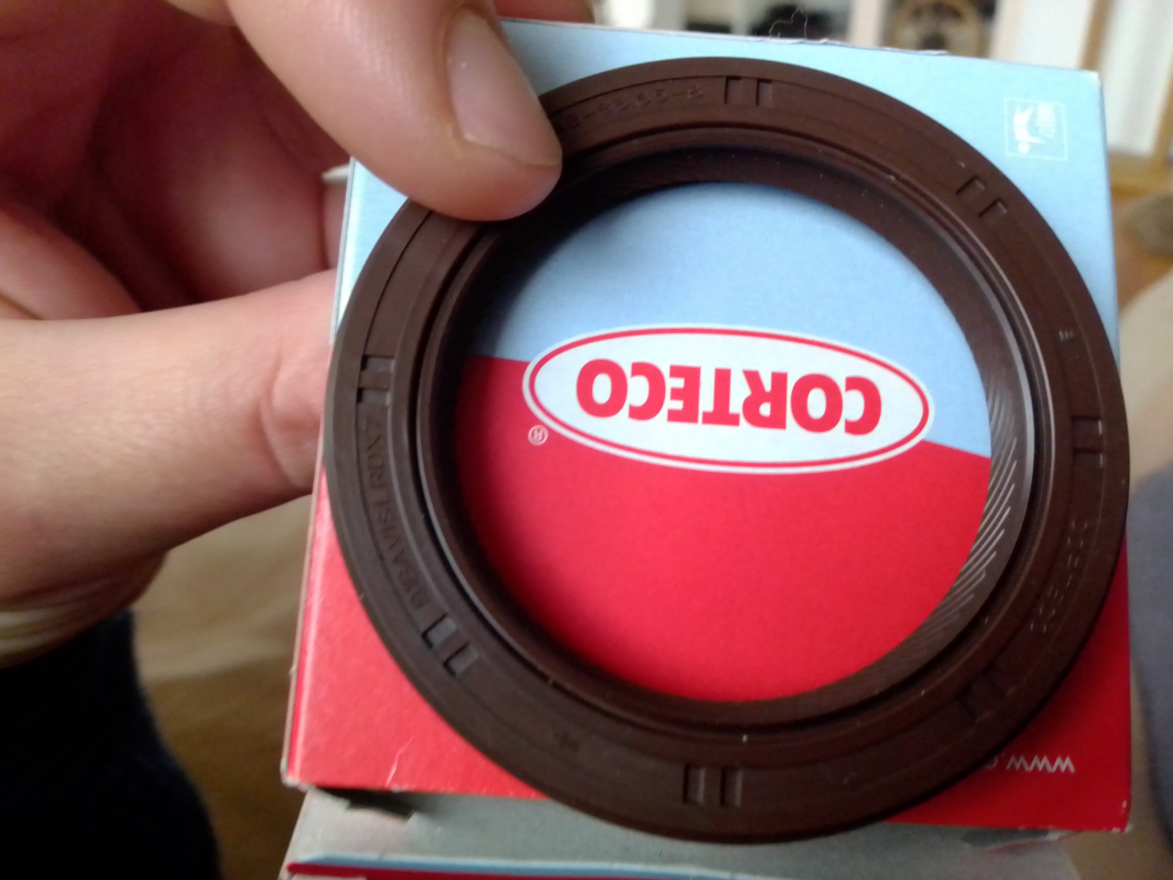

Eben kam der neue Simmerring von Corteco. Er ist zwar schmäler um 2mm aber sieht anders aus und die Federspannung ist deutlich stärker.
Wenn ich wieder Zeit habe gehe ich da nochmal an und baue den ein.
P.S: der Ring von Elring ist aus Silikon-Kautschuck der von Corteco aus Fluor-Kautschuck.
Bearbeitet von Simon9-5
Der Ring von Corteco sieht jedenfalls ganz gut aus. :smile:
Habe heute den neuen Simmerring montiert. Komischerweise ist hinter der Unterlegscheibe der großen Zentralschraube immer etwas Öl. Das Öl scheint zwischen Welle und Scheibe in Richtung Zentralschraube zu wandern. Eigentlich nicht schlimm da die große Unterlegscheibe das Rad quasi an dieser Stelle abdichtet.
Ich habe daher aber mal den Ölpumpenantreib gedreht, da auf einer Seite des Antriebs die Teilenummer eingeschlagen ist und durch die "Schrift" das Öl in Richtung Rad laufen könnte.
Ich habe nun nochmal einen neuen orig. Saab O-Ring montiert. Dazu den Corteco Simmerring mit dem Presswerkzeug vom Hilfsrahmen eingeschlagen.
Es ist aber verwunderlich, wie unterschiedlich doch die Hersteller der Simmerring sind. Der Corteco ist 2mm flascher und liegt jetzt knapp 1mm unter der äußeren Kante des Deckels (so weit setzt ihn auch das originale Werkzeug von Saab ein). Im inneren sitzt der Corteco nun direkt an der "alten" Markierung im Pumpendeckel.
Ebenso hat der Corteco eine ganz andere, härtere und vorallem an einer anderen Stelle sitzende Dichtlippe. Durch die andere oder evtl. jetzt richtige Einbauposition läuft die Dichtlippe fast 4mm weiter in Richtung Riemenscheibe. Daher denke ich, ist der Elring einfach nicht dafür gedacht ?!

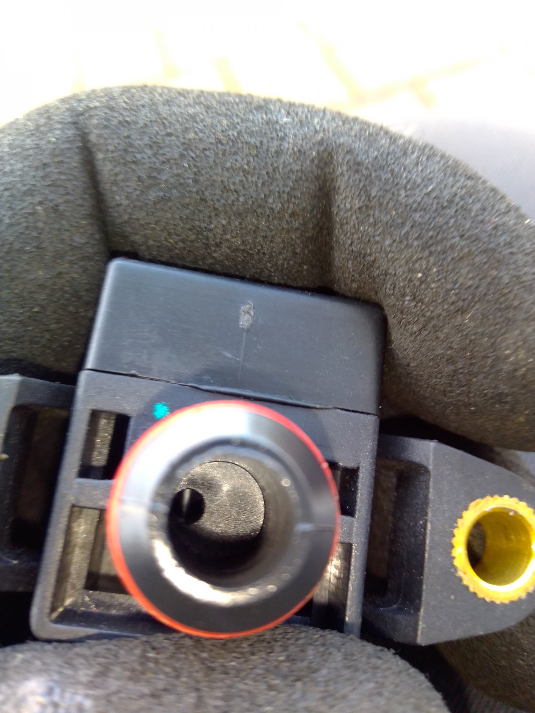

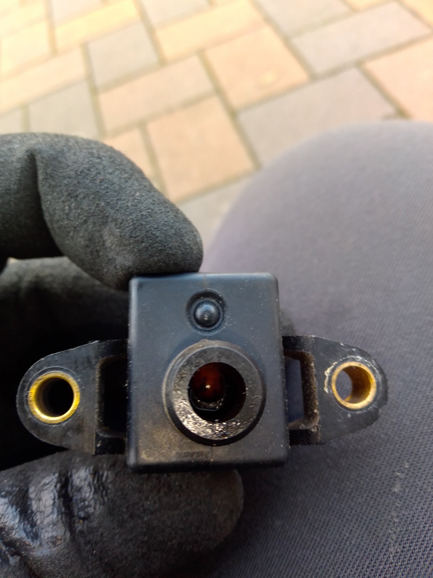

Ebenso heute einen gebrauchten Saugrohrdrucksensor eingebaut. Der neue (kleines Loch) sieht doch von inneren deutlich anders aus als der alte neue (großes Loch. Werde nun sehen ob ich vom P0106 verschont bleibt. Die MKL ging nur im kalten Zustand an. Fehler gelöcht und konnte ich zig Kilometer fahren, ohne das die Lampe kam. Stellte man den Motor im warmen Zustand ab und startete man ihn nach 30min wieder, blieb die MKL aus aber der Fehler war dennoch gespeichert. Zuvor hatte ich den Fehler nie - trotz undichtem BKV. Erst nach Tausch des Drucksensors hatte ich diesen Fehler.
