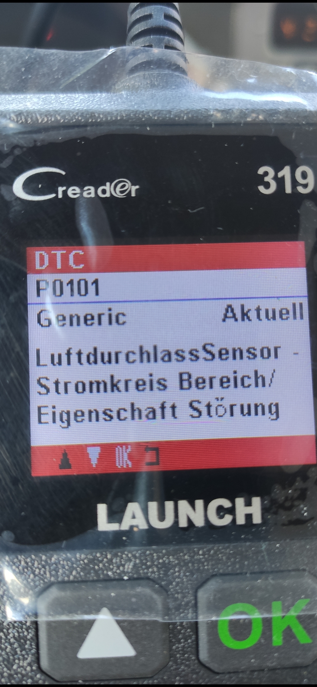

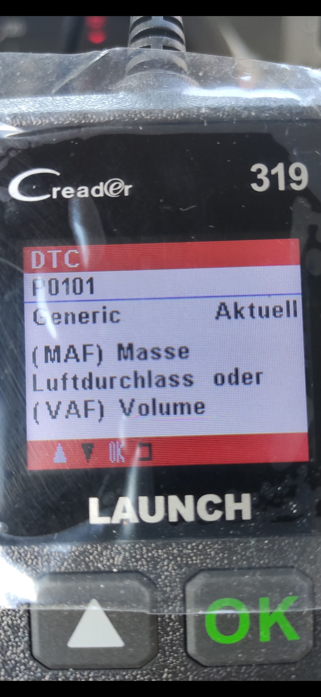

Moin!
Auf der Fahrt von 600km am Sonntag, ist mir die Motorkontroll Leuchte angegangen. Ich habe einen obd-2 reader dabei gehabt und habe somit auslesen können. Als ich die Motorhaube aufgemacht habe, habe ich gesehen dass der Schlauch vom Luftmassenmesser nicht festgemacht war (habe ich veim Filterwechsel vergessen. Dran gemacht, Fehler gelöscht weitere 300 Km ohne Problem gefahren. Plötzlich wollte der Wageb von 140 aufwärts nicht mehr richtig Gas annehmen und da kam die selbe Leuchte wieder. Der selbe Fehler. Kann es sein dass der Luftmassenmesser kaputt ist? Könnt ihr den Fehler anhand des ausgelesenen anders deuten?
Gruß!
Screenshot_2020-07-14-12-09-51-381_com_miui.gallery.thumb.jpg.5688dfc5373afd294bbf813b379d04d0.jpg
Screenshot_2020-07-14-12-09-58-438_com_miui.gallery.thumb.jpg.8a0c1ad6f4ac7425500fd50563380699.jpg
Stecker richtig raufgesteckt?
Jo, der war nie ab, obwohl die Kabel nicht ganz frisch aussehen
Der Stecker sitzt Bombenfest und die Schläuche auch (sind aber nicht mehr die besten).
Ein kleines Update:
Ich habe den Luftmassenmesser bei Skandix gekauft und eingebaut. Der Wagen ruckelt immer noch ein wenig, der Fehler ist aber nicht wieder im Speicher aufgetaucht. Im kleinen Winterschlaf werde ich mich mal an die Drosselklappe machen.

Kleines Update nach dieser Zeit. Der Luftmassenmesser war wohl der große Übeltäter (zusammen mit den ganzen Schläuchen die porös und am sich auflösen waren). Nach ein paar hundert Km läuft der 9-3 viel besser, den Turbo hört man eher nicht mehr, Tempomat ruckelt nicht und der Wagen hat ordentlich Punch da wo er ihn braucht.
